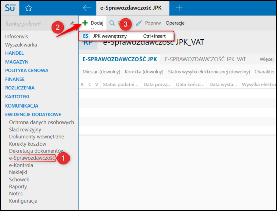

1. Przejść d​o modułu e-Sprawozdawczość, a następnie kliknąć górne ​menu Dodaj – JPK wewnętrzny.
2. Uruchomi się kreator, który umożliwi wygenerowanie pliku JPK_VAT wewnętrznego.

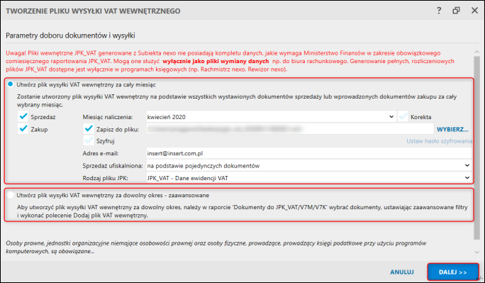

​W kreatorze dostępne są następujące opcje:
  • Utwórz plik wysyłki VAT wewnętrzny za cały miesiąc – Wybranie tej opcji spowoduje, że system utworzy plik wysyłki na podstawie wszystkich wystawionych dokumentów sprzedaży lub wprowadzonych dokumentów zakupu za cały wskazany miesiąc.​
  • Utwórz plik wysyłki VAT wewnętrzny za dowolny okres (zaawansowane) – Aby taki plik powstał, konieczne jest wybranie dokumentów w Rejestrze sprzedaży VAT lub Rejestrze zakupów VAT przy użyciu filtrów oraz wykonanie polecenia Dodaj plik VAT wewnętrzny. Naciśnięcie klawisza Wylicz (F5) we wskazanym rejestrze spowoduje wyliczenie raportu. Następnie należy wybrać Dodaj plik VAT wewnętrzny, a w wyświetlonym oknie pomocniczym wpisać (jeśli to konieczne) kod urzędu skarbowego oraz nacisnąć OK. System monitoruje status tej operacji, a po jej wykonaniu udostępnia log (można go przejrzeć w oknie dialogowym Zakończono, po wybraniu opcji Przejdź do logu operacji).
Przycisk Dalej przejdzie do generowania pliku wewnętrznego JPK_VAT. Jeśli program nie zgłosi żadnych błędów, wciśnij Zakończ.

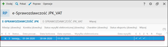

Plik wewnętrzny JPK_VAT pojawi się w module. Dla tak wygenerowanego pliku można wybrać opcję Pokaż/Popraw, aby sprawdzić zawarte w nim informacje.
