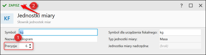

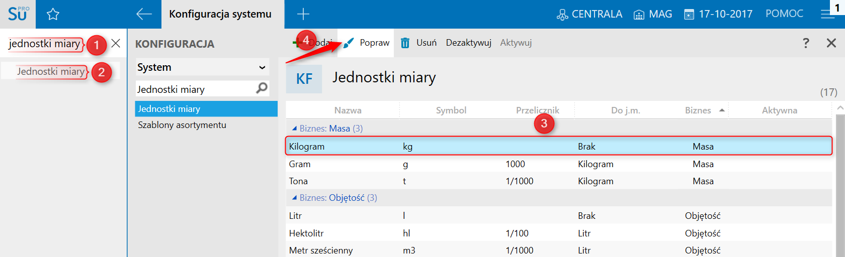

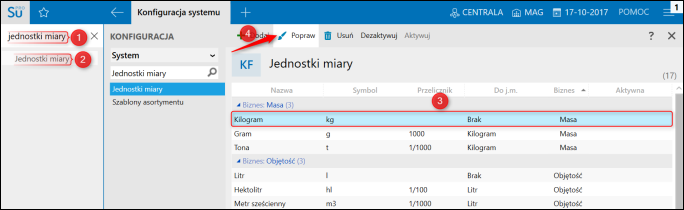

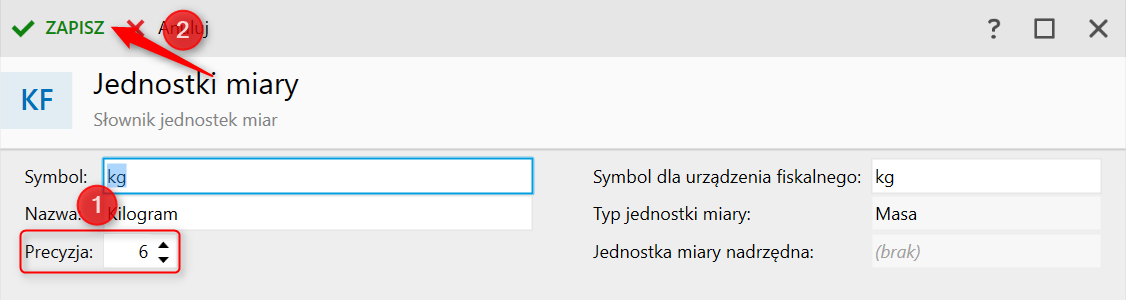

1. Wpisać w wyszukiwarce programu Jednostki miary, otworzyć wyszukany moduł, zaznaczyć z listy jednostkę miary i kliknąć górne menu Popraw.
2. W oknie Jednostki miary, w polu Precyzja określić nową ilość miejsc po przecinku.

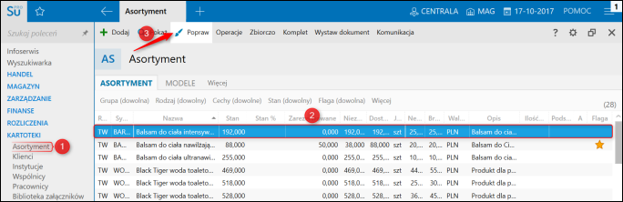

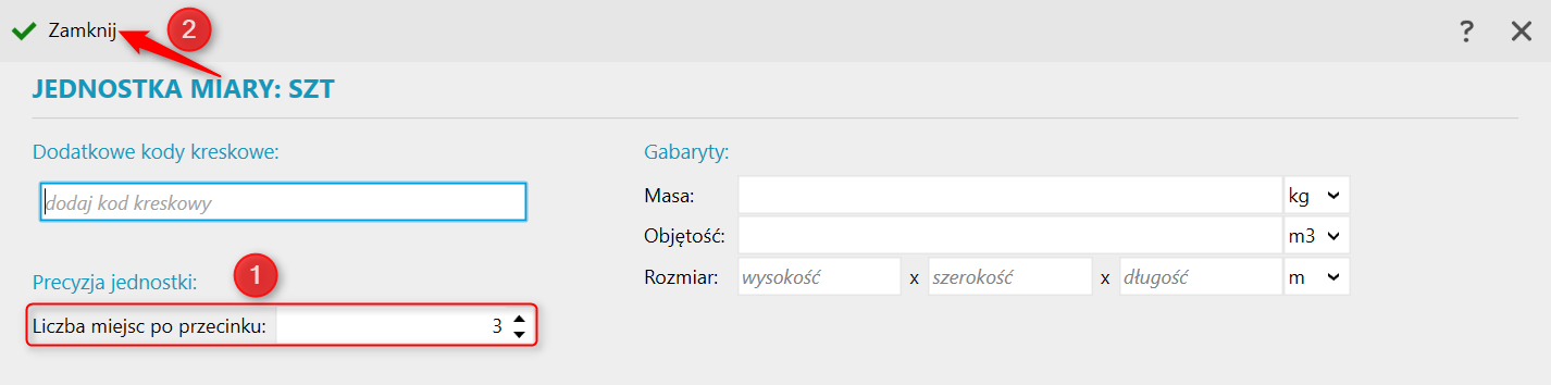

Aby zmienić precyzję pojedynczo, należy:

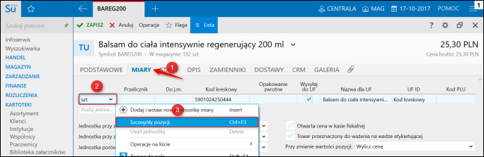

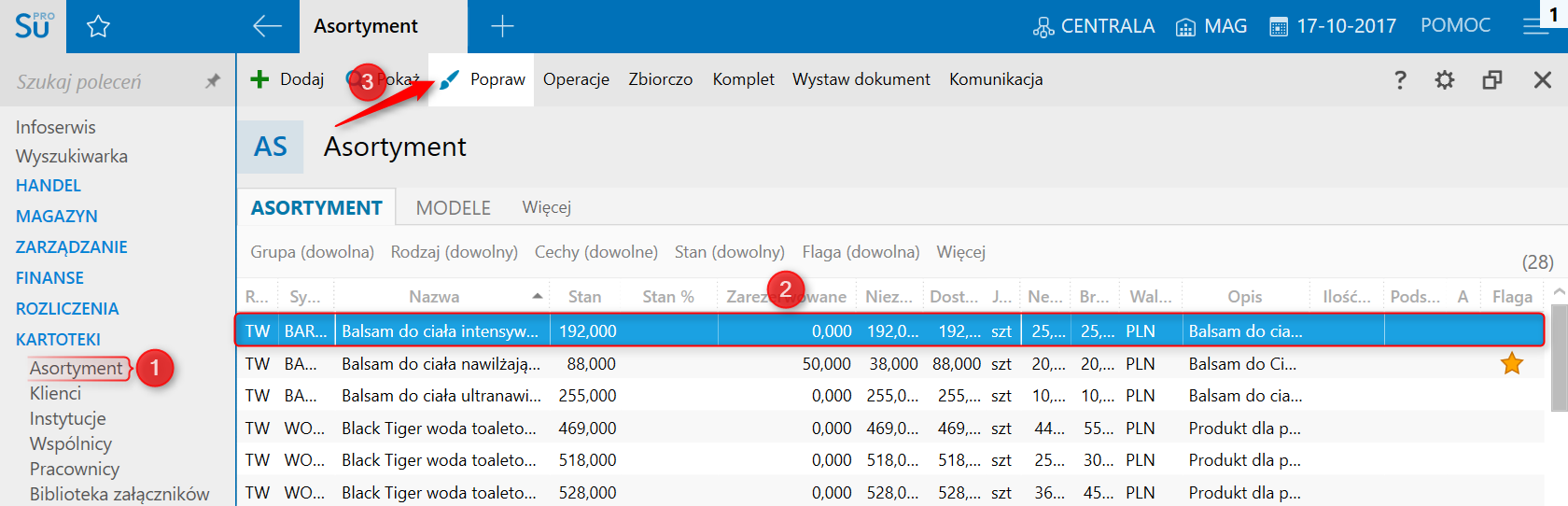

1. Przejść do modułu Asortyment, zaznaczyć towar i kliknąć górne menu Popraw.
2. Na zakładce Miary kliknąć prawym przyciskiem myszy na jednostce miary i wybrać Szczegóły pozycji.

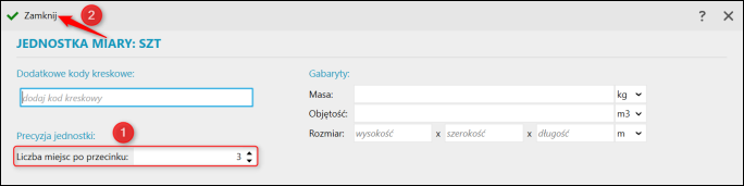

3. W oknie Jednostka miary, w polu Liczba miejsc po przecinku wpisać określoną precyzję i zatwierdzić zmianę przyciskiem Zamknij.
Zapisać edytowany asortyment.

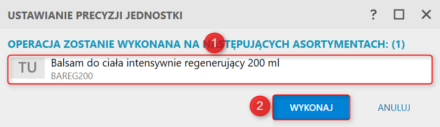

Aby zmienić precyzję zbiorczo, należy:

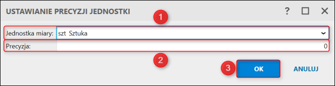

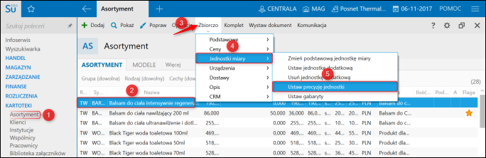

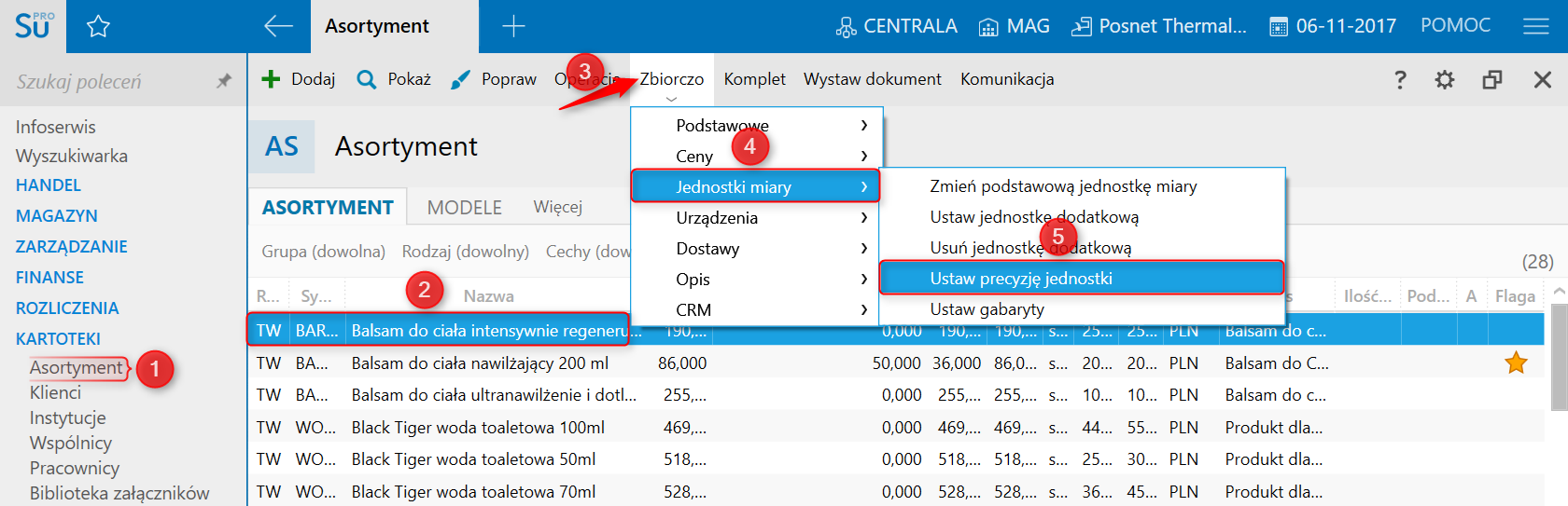

1. Przejść do modułu Asortyment, zaznaczyć towary, kliknąć górne menu Zbiorczo, wybrać Jednostki miar i wejść w Ustaw precyzję jednostki.

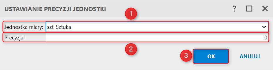

2. Wybrać jednostkę miary, w polu Precyzja ​określić ilość miejsc po przecinku i zatwierdzić przyciskiem OK.

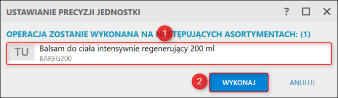

3. Upewnić się, czy zostały wybrane wszystkie towary, którym zmieni się precyzja i kliknąć przycisk Wykonaj.
