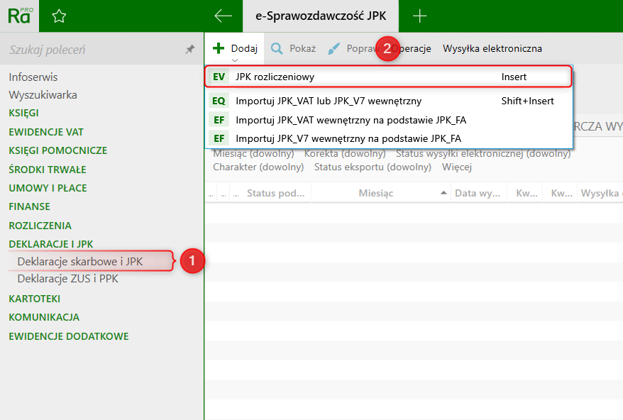

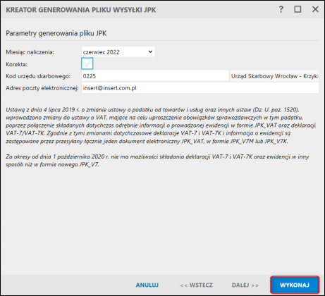

1. Przejść do modułu Deklaracje skarbowe i JPK, następnie na zakładce e-Sprawozdawczość JPK kliknąć górne menu Dodaj – JPK rozliczeniowy.

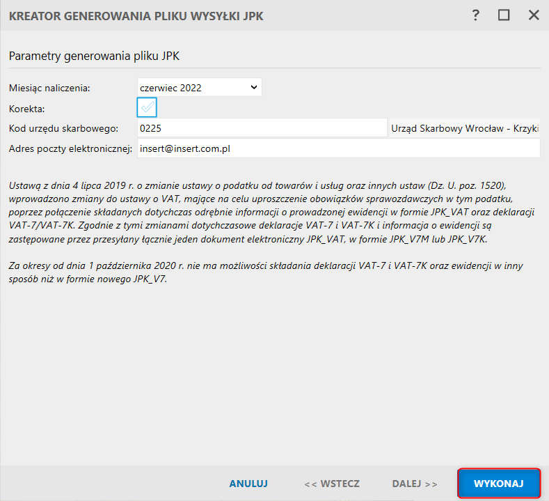

2. Wybrać Miesiąc naliczenia. Dostępne jest także pole korekty, jeżeli plik JPK ma zostać wysłany jako korygujący. Automatycznie zostanie uzupełniony Kod urzędu skarbowego (jeśli podano go w danych firmy mnemonik MF) oraz Adres poczty elektronicznej (w zależności od ustawień w Parametrach wysyłki elektronicznej). Wygenerowanie pliku JPK nastąpi po wyborze przycisku Wykonaj.

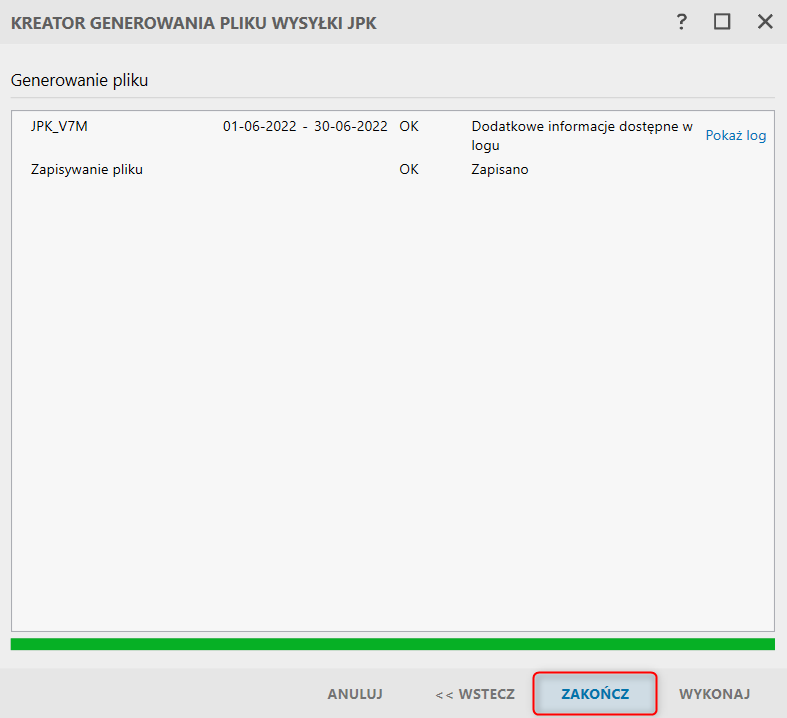

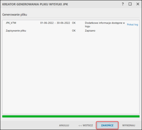

3. Kliknąć Zakończ.

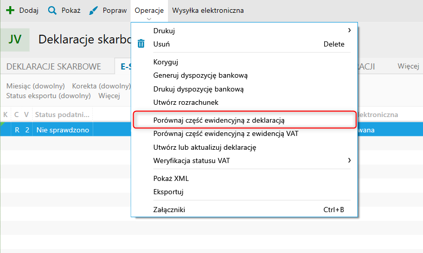

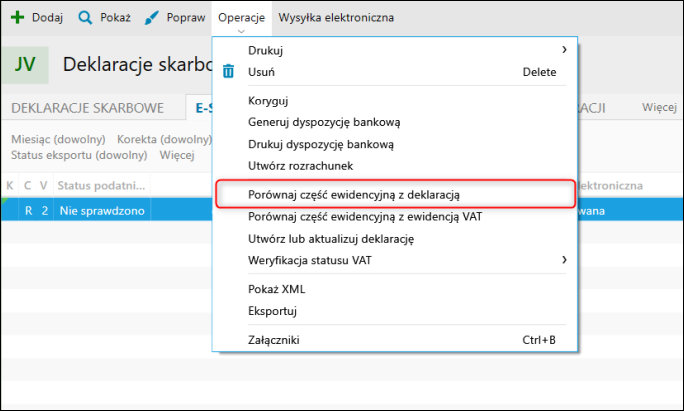

Po wprowadzeniu do systemu pliku rozliczeniowego JPK możliwe jest na jego podstawie wygenerowanie deklaracji VAT-7 lub jej aktualizacja. Dodatkowo funkcja Porównaj część ewidencyjną z deklaracją lub z ewidencją VAT służy do weryfikacji danych, które są w pliku JPK z wartościami na deklaracji VAT-7 lub ewidencji VAT.

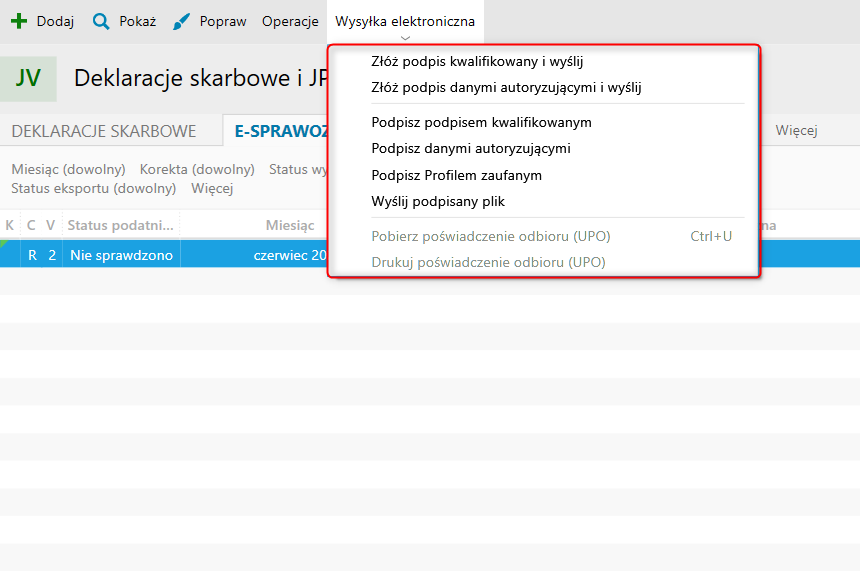

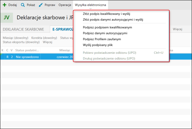

Aby wysłać plik JPK, należy z górnego menu Wysyłka elektroniczna wybrać jedną z dwóch dostępnych opcji – Złóż podpis kwalifikowany i wyślij lub Złóż podpis danymi autoryzującymi i wyślij. Jeżeli firma nie posiada podpisu kwalifikowanego możliwe jest podpisanie pliku poprzez profil zaufany ePUAP. Pełna procedura opisana jest w innym temacie e-Pomocy tutaj.
