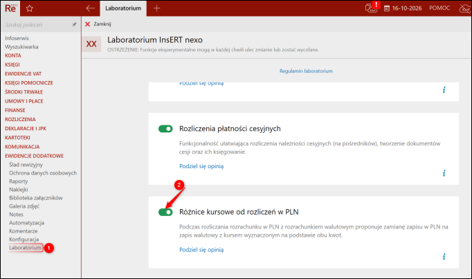

Przejść do modułu Ewidencje dodatkowe – Laboratorium, w razie potrzeby przeczytać i zaakceptować regulamin, a następnie aktywować opcję Różnice kursowe od rozliczeń w PLN.

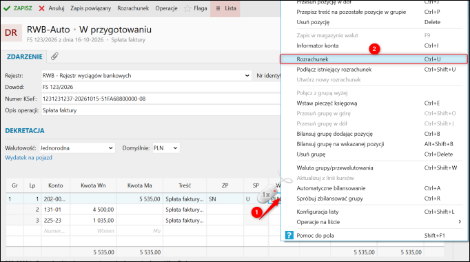

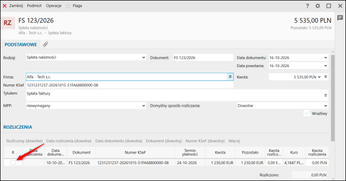

1. W dekrecie spłaty kliknąć prawym przyciskiem myszy pozycję zapisu na konto rozrachunkowe i wybrać Rozrachunek.
Uwaga! Podczas dodawania nowej pozycji na konto rozrachunkowe okno otwiera się automatycznie.
2. W wyświetlonym oknie, w sekcji Rozliczenia, zaznaczyć rozrachunek wynikający z dokumentu źródłowego.

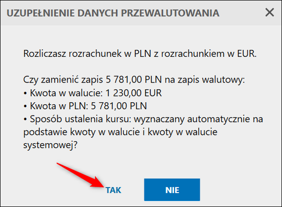

3. Potwierdzić wyliczenie kursu technicznego przyciskiem Tak.

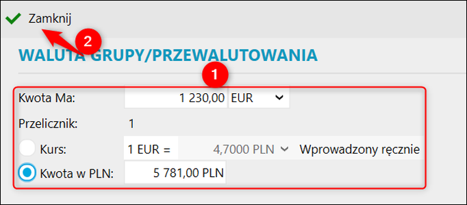

4. W razie potrzeby zmienić parametry przewalutowania i kliknąć Zamknij.

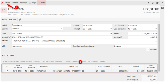

5. Sprawdzić dane rozliczenia i zamknąć okno przyciskiem Zamknij.

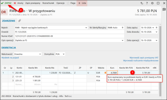

6. Zweryfikować dekret, w którym zastosowany został kurs techniczny, i kliknąć Zapisz.

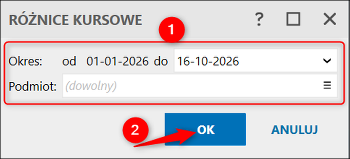

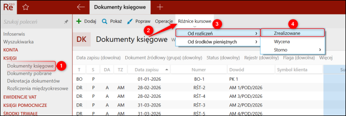

1. Przejść do modułu Księgi – Dokumenty księgowe i z górnego menu wybrać Różnice kursowe – Od rozliczeń – Zrealizowane.
2. Określić zakres dokumentów uwzględnianych w naliczeniu i zatwierdzić przyciskiem OK.

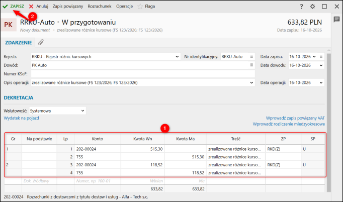

3. Sprawdzić pozycje utworzonego dokumentu różnic kursowych i kliknąć Zapisz.
Uwaga! Na poniższym zrzucie różnice kursowe są wykazane osobno dla wartości netto i kwoty VAT. Sposób zmiany tego ustawienia opisano w artykule e-Pomocy technicznej dostępnym tutaj.
