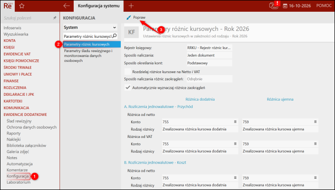

Aby zmienić to ustawienie, należy:

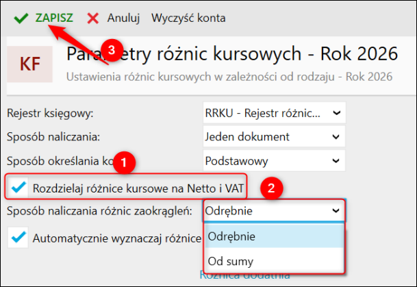

1. Przejść do modułu Konfiguracja – Parametry różnic kursowych i kliknąć Popraw.
2. Zaznaczyć opcję Rozdzielaj różnice kursowe na Netto i VAT, określić Sposób naliczania różnic zaokrągleń i kliknąć Zapisz.
