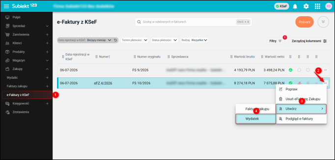

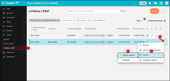

1. Przejść do modułu Zakupy – e-Faktury z KSeF, odnaleźć pozycję na liście, kliknąć ikonę ... i skorzystać z opcji Utwórz – Wydatek.

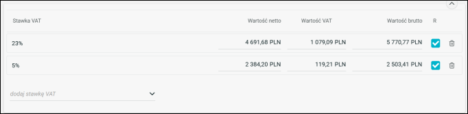

2. Sumy wartości w poszczególnych stawkach VAT wykazanych na e-Fakturze zostaną zaprezentowane w dedykowanej sekcji.

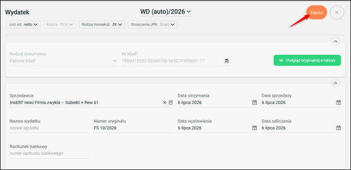

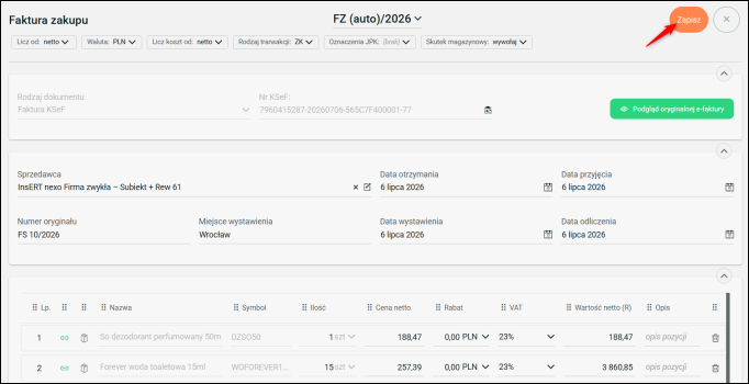

3. Zapisać dokument przyciskiem Zapisz.

1. Przejść do modułu Zakupy – e-Faktury z KSeF, odnaleźć pozycję na liście, kliknąć ikonę ... i skorzystać z opcji Utwórz – Fakturę zakupu.

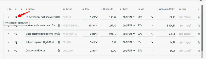

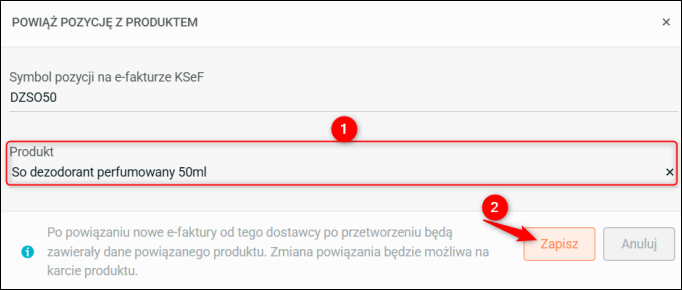

2. W sekcji odpowiedzialnej za identyfikację asortymentu można powiązać towar z e-Faktury z produktem zapisanym w programie. W tym celu należy skorzystać z opcji Powiąż pozycję z istniejącym produktem.
3. W oknie, które się wyświetli, wskazać Produkt i zatwierdzić wybór klikając przycisk Zapisz.
Uwaga! Po zapisaniu powiązania kolejne e-Faktury od tego dostawcy będą wykorzystywać wskazane dane. Dzięki temu przy przetwarzaniu kolejnej e-Faktury towar powinien zostać automatycznie powiązany na podstawie określonego mapowania. Zmiana tych danych będzie możliwa w kartotece produktu.

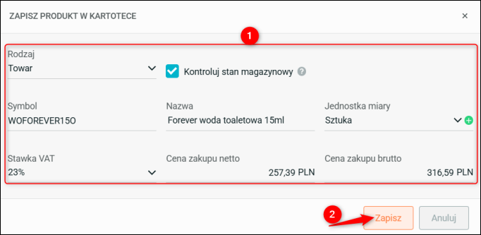

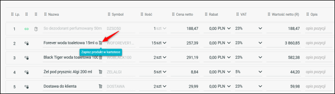

4. Podczas identyfikacji asortymentu może się zdarzyć, że pozycja nie ma kartoteki produktu. W takim przypadku można dodać ją bezpośrednio z poziomu wprowadzanego dokumentu. W tym celu należy kliknąć Zapisz produkt w kartotece.
5. W wyświetlonym oknie określić dane asortymentu i kliknąć Zapisz.

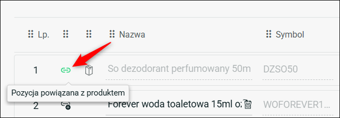

6. Zidentyfikowane pozycje zostaną oznaczone jako Pozycja powiązana z produktem.
7. Po okresleniu wszystkich pozycji zapisać dokument przyciskiem Zapisz.
