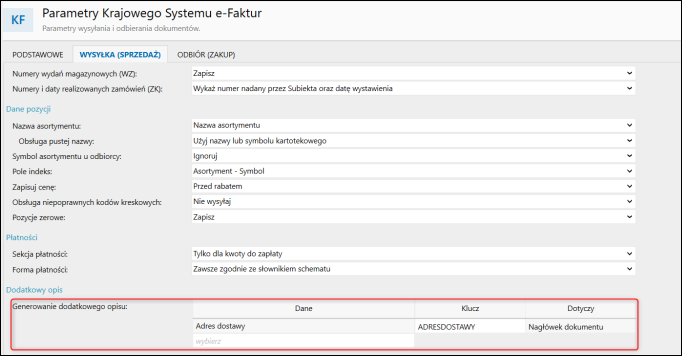

Konfiguracja parametrów KSeF
Aby skonfigurować wykazywanie numeru GLN na e-Fakturze, należy:

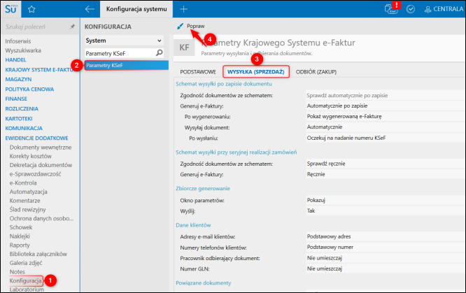

1. Przejść do modułu KonfiguracjaParametry ​​​​KSeF, otworzyć zakładkę Wysyłka i kliknąć Popraw.

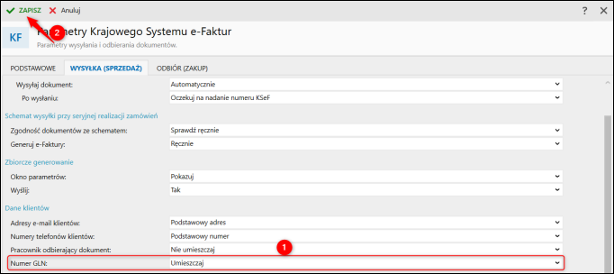

2. W polu Numer GLN wybrać opcję Umieszczaj i zatwierdzić zmiany przyciskiem Zapisz.

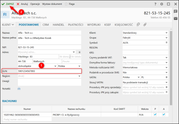

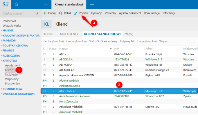

1. Przejść do modułu KartotekiKlienci, zaznaczyć wybraną pozycję na liście i kliknąć Popraw.
2. Uzupełnić pole Numer GLN i zatwierdzić zmiany przyciskiem Zapisz.

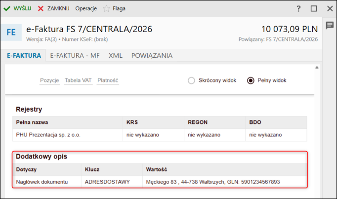

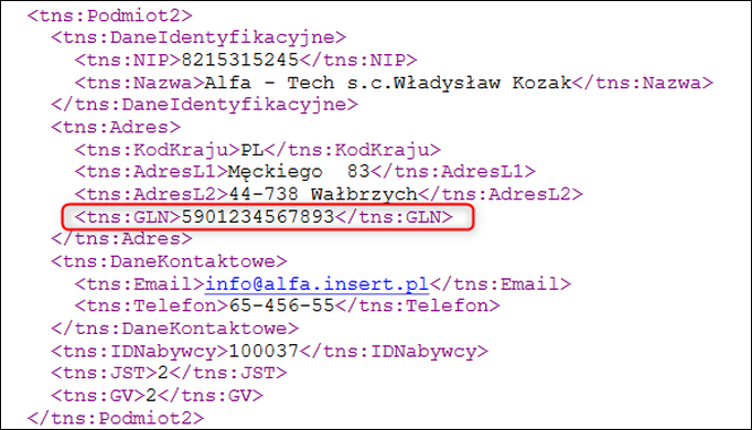

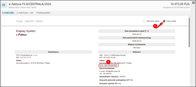

Po wystawieniu dokumentu numer GLN będzie prezentowany w odpowiednim miejscu.
Uwaga! Numer GLN będzie widoczny wyłącznie po aktywowaniu opcji Pełny widok ​w podglądzie e-Faktury.

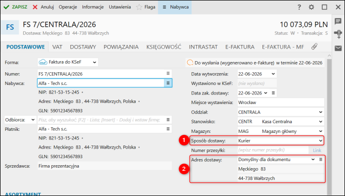

Dodatkowo istnieje możliwość wskazania opcji Adres dostawy w Parametrach KSeF, w polu Generowanie dodatkowego opisu e-Faktury.
Wówczas​ jeżeli adres dostawy zostanie wskazany na dokumencie, kod GLN zostanie w nim uwzględniony i zaprezentowany w sekcji Dodatkowy opis.
