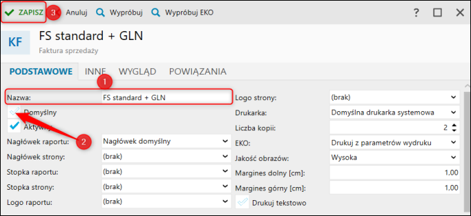

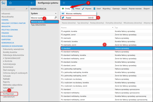

1. Przejść do modułu Konfiguracja – ​ Wzorce wydruku, następnie zaznaczyć wybrany wzorzec i kliknąć DodajPowiel.
2. Nadać Nazwę, określić, czy wzorzec ma być Domyślny, a następnie Zapisać zmiany.

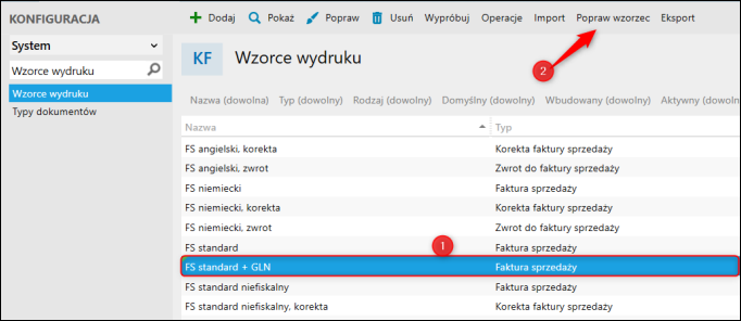

3. Zaznaczyć nowy wzorzec i kliknąć z górnego menu Popraw wzorzec.

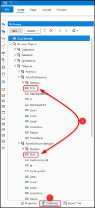

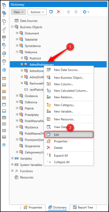

1. Zweryfikować, czy w obiekcie biznesowym danego podmiotu w sekcji AdresPodstawowy oraz AdresKorespondencyjny znajduje się kolumna GLN.

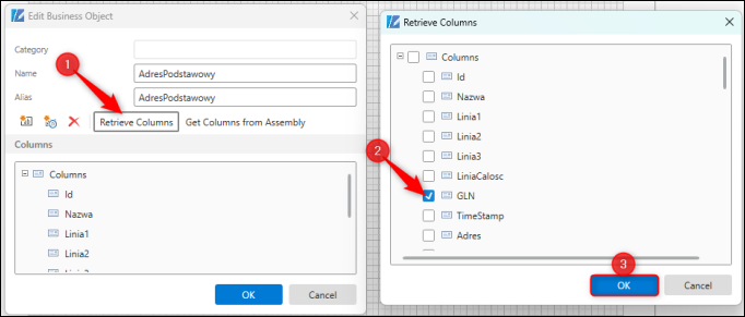

W przypadku jej braku kliknąć Prawym Przyciskiem Myszy w obiekt AdresPodstawowy, a następnie wybrać opcję Edit.
Kliknąć Retrieve Columns, zaznaczyć kolumnę GLN i zatwierdzić operację przyciskiem OK.

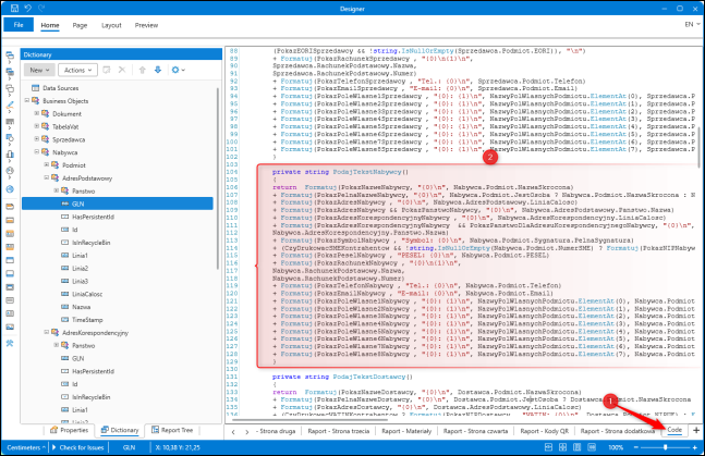

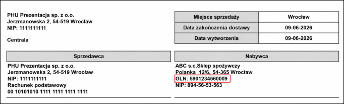

2. Przejść do zakładki Code i odnaleźć metodę generującą tekst dla podmiotu.​
​Uwaga! Jeśli zakładka Code jest niewidoczna, należy ją odkryć, klikając prawym przyciskiem myszy na dowolną zakładkę, następnie zaznaczyć Code.​​
W tym przypadku będzie to metoda:​
 ​PodajTekstNabywcy()​
+ Formatuj(PokazAdresNabywcy , "{0}\n", Nabywca.AdresPodstawowy.LiniaCalosc)
+ Formatuj(PokazAdresNabywcy && !string.IsNullOrEmpty(Nabywca.AdresPodstawowy.GLN), "GLN: {0}\n", Nabywca.AdresPodstawowy.GLN)​
+ Formatuj(PokazAdresKorespondencyjnyNabywcy , "{0}\n", Nabywca.AdresKorespondencyjny.LiniaCalosc)
+ Formatuj(PokazAdresKorespondencyjnyNabywcy && !string.IsNullOrEmpty(Nabywca.AdresKorespondencyjny.GLN), "GLN: {0}\n", Nabywca.AdresKorespondencyjny.GLN)
private string PodajTekstNabywcy()
return ​Formatuj(PokazNazweNabywcy, "{0}\n", Nabywca.Podmiot.NazwaSkrocona)
+ Formatuj(PokazPelnaNazweNabywcy, "{0}\n", Nabywca.Podmiot.JestOsoba ? Nabywca.Podmiot.NazwaSkrocona : Nabywca.Podmiot.Nazwa)
+ Formatuj(PokazAdresNabywcy && PokazPanstwoNabywcy, "{0}\n", Nabywca.AdresPodstawowy.Panstwo.Nazwa)
+ Formatuj(PokazAdresKorespondencyjnyNabywcy && PokazPanstwoDlaAdresuKorespondencyjnegoNabywcy, "{0}\n",
Nabywca.AdresKorespondencyjny.Panstwo.Nazwa)
+ Formatuj(PokazSymbolNabywcy , "Symbol: {0}\n", Nabywca.Podmiot.Sygnatura.PelnaSygnatura)

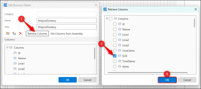

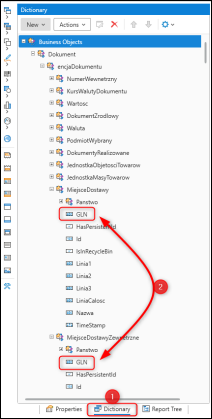

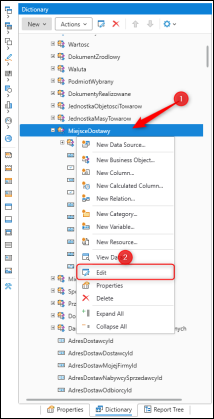

1. Zweryfikować, czy w Obiekcie biznesowym danego podmiotu w sekcji MiejsceDostawy znajduje się kolumna GLN.​​
W przypadku jej braku kliknąć Prawym Przyciskiem Myszy w obiekt MiejsceDostawy, a następnie wybrać opcję Edit.
Kliknąć Retrieve Columns, zaznaczyć kolumnę GLN i zatwierdzić operację przyciskiem OK.​

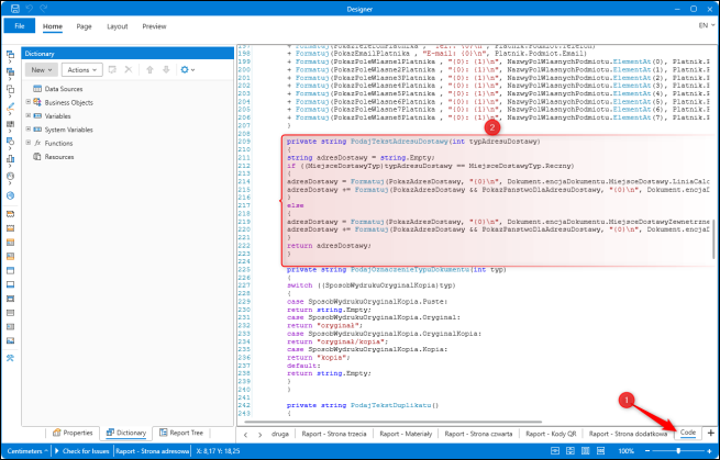

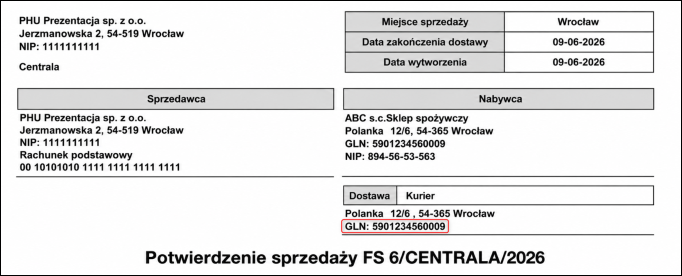

2. Przejść do zakładki Code i odnaleźć metodę generującą tekst adresu dostawy.​​
W tym przypadku będzie to metoda:​​
PodajTekstAdresuDostawy(int typAdresuDostawy)​​​
3. Odszukać linię odpowiedzialną za wypisywanie adresu dostawy:
adresDostawy = Formatuj(PokazAdresDostawy, "{0}\n", Dokument.encjaDokumentu.MiejsceDostawy.LiniaCalosc);
Dodać po niej następującą linię kodu:
adresDostawy += Formatuj(PokazAdresDostawy && !string.IsNullOrEmpty(Dokument.encjaDokumentu.MiejsceDostawy.GLN), "GLN: {0}\n", Dokument.encjaDokumentu.MiejsceDostawy.GLN);
4. Wykonać analogiczne zmiany dla encji MiejsceDostawyZewnetrzne.
Finalna wersja metody powinna wyglądać następująco:
private string PodajTekstAdresuDostawy(int typAdresuDostawy)
string adresDostawy = string.Empty;
if ((MiejsceDostawyTyp)typAdresuDostawy == MiejsceDostawyTyp.Reczny)
adresDostawy += Formatuj(PokazAdresDostawy && PokazPanstwoDlaAdresuDostawy, "{0}\n", Dokument.encjaDokumentu.MiejsceDostawy.Panstwo.Nazwa);
else
adresDostawy = Formatuj(PokazAdresDostawy, "{0}\n", Dokument.encjaDokumentu.MiejsceDostawyZewnetrzne.LiniaCalosc);
adresDostawy += Formatuj(PokazAdresDostawy && !string.IsNullOrEmpty(Dokument.encjaDokumentu.MiejsceDostawyZewnetrzne.GLN), "GLN: {0}\n", Dokument.encjaDokumentu.MiejsceDostawyZewnetrzne.GLN);​
adresDostawy += Formatuj(PokazAdresDostawy && PokazPanstwoDlaAdresuDostawy, "{0}\n", Dokument.encjaDokumentu.MiejsceDostawyZewnetrzne.Panstwo.Nazwa);
return adresDostawy;
Po wprowadzeniu opisanych zmian wydruk dokumentu będzie prezentował się jak na poniższym przykładzie.
