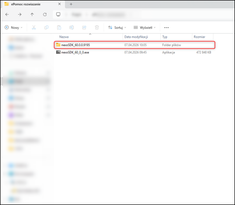

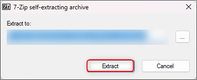

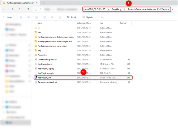

1. Uruchomić pobrany plik instalacyjny nexoSDK.​
2. W wyświetlonym oknie kliknąć Extract. Po zakończonym procesie zostanie utworzony katalog z plikami SDK.

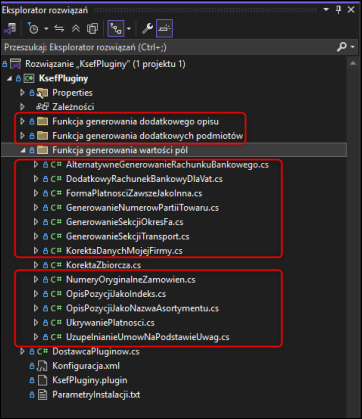

3. Przejść do katalogu PrzykładyFunkcjaGenerowaniaWartosciPolEFaktury​ i uruchomić plik KSeFPluginy.sln za pomocą programu Visual Studio.

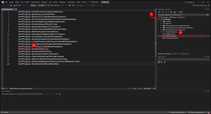

4. W oknie Eksplorator rozwiązań rozwinąć projekt KSeFPluginy, dwukrotnie kliknąć plik KSeFPluginy.plugin, Usunąć wszystkie pozycje z wyjątkiem:
  • ​KSeFPluginy.KorektaZbiorcza​

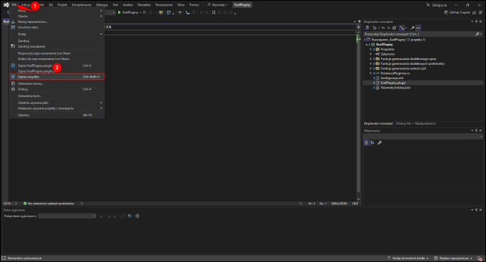

Zapisać zmiany wybierając z menu PlikZapisz wszystko.
5. W oknie Eksplorator rozwiązań usunąć:​
  • folder Funkcja generowania dodatkowego opisu,
  • folder Funkcja generowania dodatkowych podmiotów,
  • wszystkie pliki w folderze Funkcja generowania wartości pól, pozostawiając wyłącznie plik KorektaZbiorcza.cs.
​​​Usuwanie można wykonać poprzez opcję PPM – Usuń lub klawisz Delete.
Uwaga! Nie należy usuwać plików KorektaZbiorcza.cs oraz DostawcaPluginow.cs.

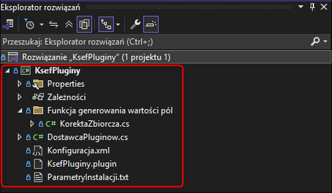

Po edycjach rozwiązanie powinno prezentować się tak, jak na zrzucie poniżej.

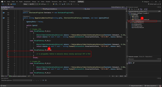

Rozwiązanie nie zawiera mechanizmu wyliczania VAT dla faktur w walucie obcej.
W przypadku potrzeby obsługi takich dokumentów należy samodzielnie zaimplementować odpowiednie obliczenia w kodzie.
Na przykład dla stawki 23%:

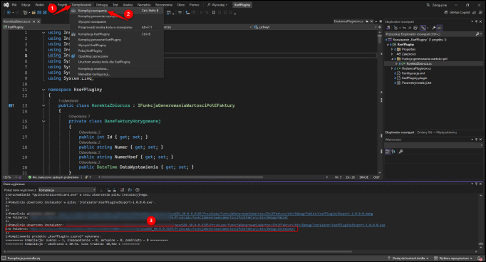

Kompilacja

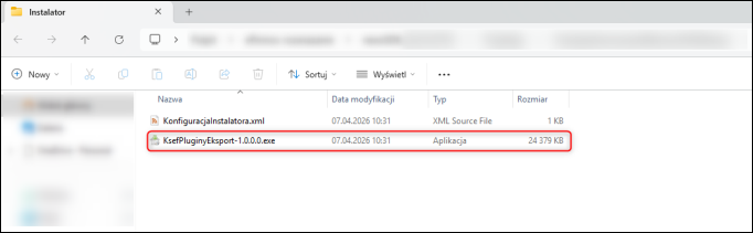

Aby utworzyć instalator rozwiązania, należy kliknąć przycisk Kompilowanie znajdujący się w górnym menu programu i skorzystać z opcji Kompiluj rozwiązanie. W oknie Dane wyjściowe zostanie wyświetlona informacja o lokalizacji zapisanego pliku instalacyjnego rozwiązania.
Instalacja w InsERT nexo
Aby to zrobić, należy:
Uwaga! Proces instalacji należy przeprowadzić przy zamkniętych programach InsERT nexo.

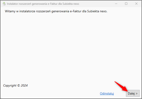

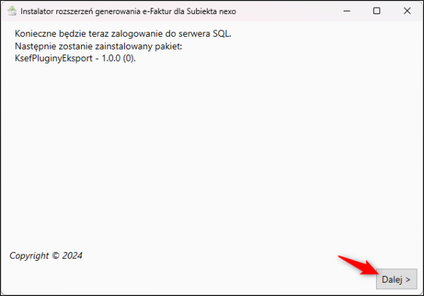

1. Przejść do powyższej lokalizacji (można wcisnąć ctrl i kliknąć powyższy odnośnik do lokalizacji) oraz uruchomić utworzony instalator.​
2. Kliknąć Dalej >.
3. Kliknąć Dalej >.

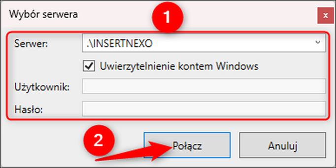

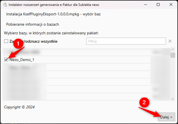

4. Uzupełnić parametry połączeniowe do serwera SQL i kliknąć Połącz.
5. Zaznaczyć odpowiedni podmiot na liście i kliknąć Dalej >.

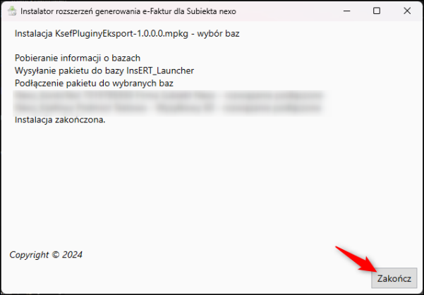

6. Kliknąć Zakończ.

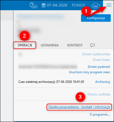

7. ​Uruchomić program, kliknąć ikonę , przejść do zakładki Operacje i skorzystać z opcji Opieka posprzedażna – kontakt i informacje.

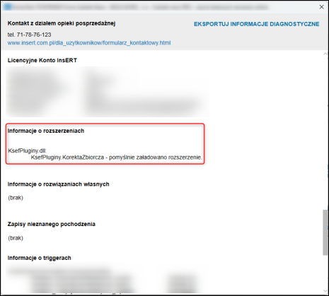

8. W oknie, które się wyświetli, w sekcji Informacje o rozszerzeniach zweryfikować, czy dodatek został poprawnie załadowany.

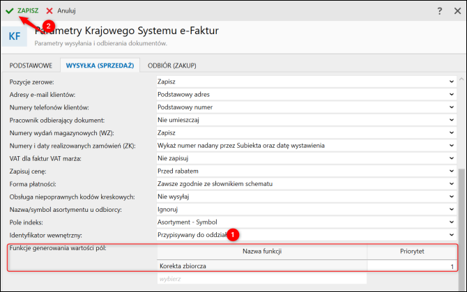

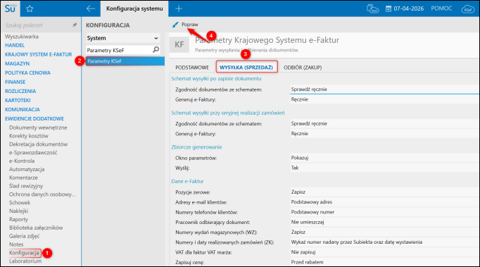

1. Przejść do modułu KonfiguracjaParametry KSeF​ do zakładki Wysyłka (Sprzedaż) i kliknąć Popraw.
2. W polu Funkcje generowania wartości pól wskazać Korekta zbiorcza i zatwierdzić zmiany korzystając z przycisku Zapisz.

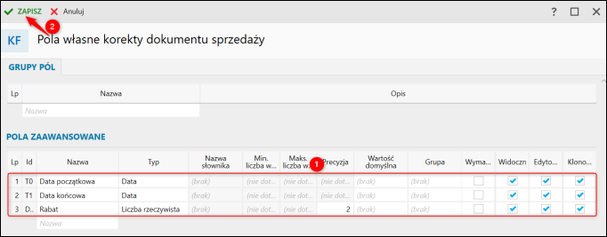

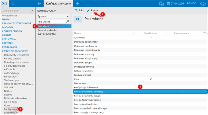

3. Przejść do modułu KonfiguracjaPola własne, zaznaczyć Korekta dokumentu sprzedaży i kliknąć Popraw.
4. Zdefiniować określone trzy dodatkowe pola własne:
  • ​​Data początkowa typu Data,
  • Data końcowa typu Data,
  • Rabat typu Liczba Rzeczywista.
​Zatwierdzić zmiany klikając przycisk Zapisz i zrestartować program.

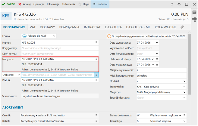

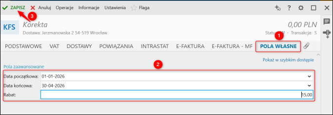

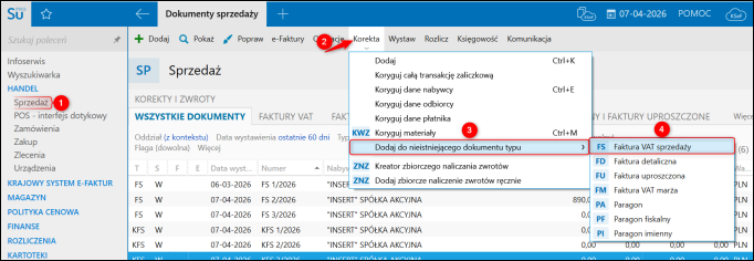

1. Przejść do modułu HandelSprzedaż i skorzystać z opcji znajdującej się w górnym menu KorektaDodaj do nieistniejącego dokumentu typuFaktura VAT Sprzedaży.
2. Wskazać Nabywcę.
3. Przejść do zakładki Pola własne i uzupełnić pola Data początkowa, Data końcowa i Rabat, zatwierdzić zmiany klikając Zapisz.

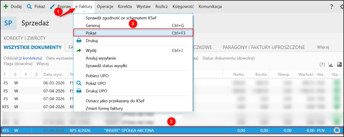

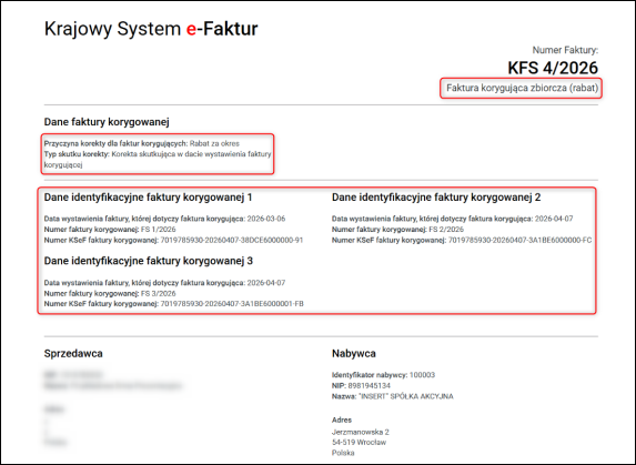

Aby wygenerować e-Fakturę należy kliknąć korektę PPM i skorzystać z opcji  e-FakturyGeneruj
Zostanie utworzona korekta zbiorcza obejmująca dokumenty sprzedaży dla wskazanego kontrahenta w zadanym okresie, którą z łatwością można przesłać do KSeF
Aby podejrzeć e-Faktuę można skorzystać z bliźniaczej opcji e-FakturyPokaż.
Przykładowa e-Faktura korekty zbiorczej.
