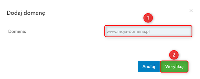

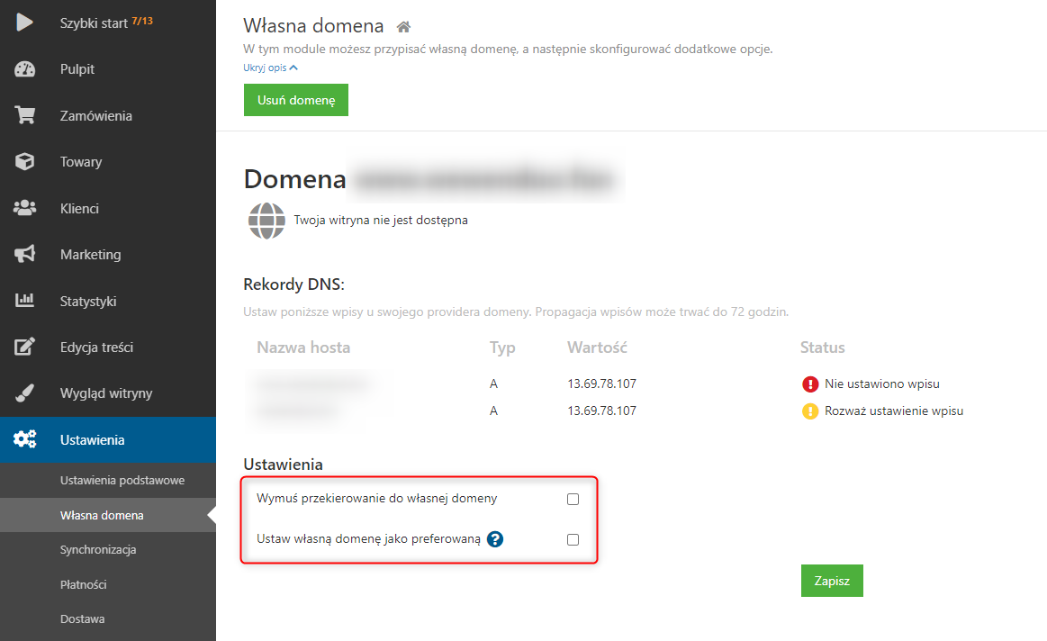

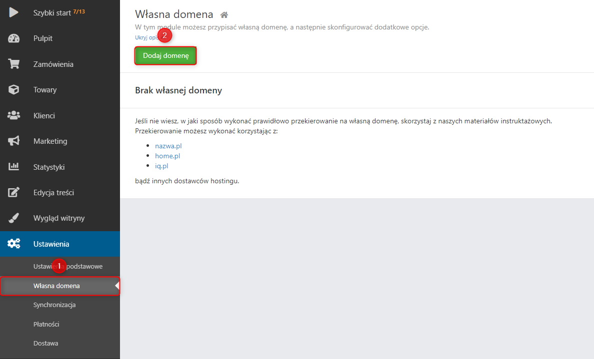

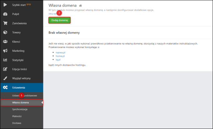

Pierwszym etapem jest podanie odpowiedniej informacji w vendero. Można to zrobić w pierwszych krokach Szybkiego startu lub (co zalecane) już po utworzeniu witryny – w Panelu Administracyjnym vendero, w menu Ustawienia – Własna domena i wybrać przycisk Dodaj domenę. Należy przy tym pamiętać, że jest to funkcjonalność dostępna dla wszystkich poziomów licencji vendero – wizytówki www, witryny z ofertą oraz sklepu internetowego.

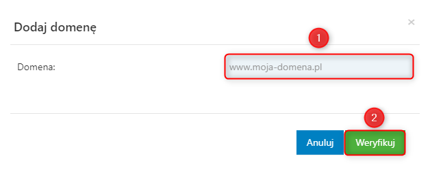

W oknie należy podać adres domeny w formie www.moja-domena.pl i wybrać przycisk Weryfikuj.
Po wpisaniu adresu własnej witryny pojawią się informacje, jakie wpisy powinniśmy ustawić u naszego providera domeny oraz dwa checkbox-y:
Wymuś przekierowanie do własnej domeny – pozwala on na skorzystanie z przekierowywania z przykładowej strony www.wlasnadomena.pl na www.wlasnadomena.pasaz24.pl i powinien zostać zaznaczony tylko po wykonaniu odpowiedniego przekierowania opisanego w dalszej części tematu.
Ustaw własną domenę jako preferowaną – wybranie tej opcji spowoduje użycie adresu własnej domeny w kanonicznych adresach URL. Link kanoniczny informuje wyszukiwarki o preferowanym adresie witryny w wynikach wyszukiwania.
Zmiany wprowadzone z tego poziomu zaczną funkcjonować maksymalnie do 72 godzin od wprowadzenia rekordów.

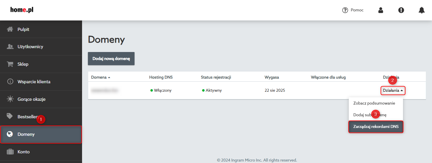

W kolejnym kroku w panelu klienta home.pl należy dodać wymagane do przekierowania typu A.

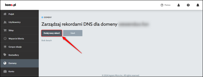

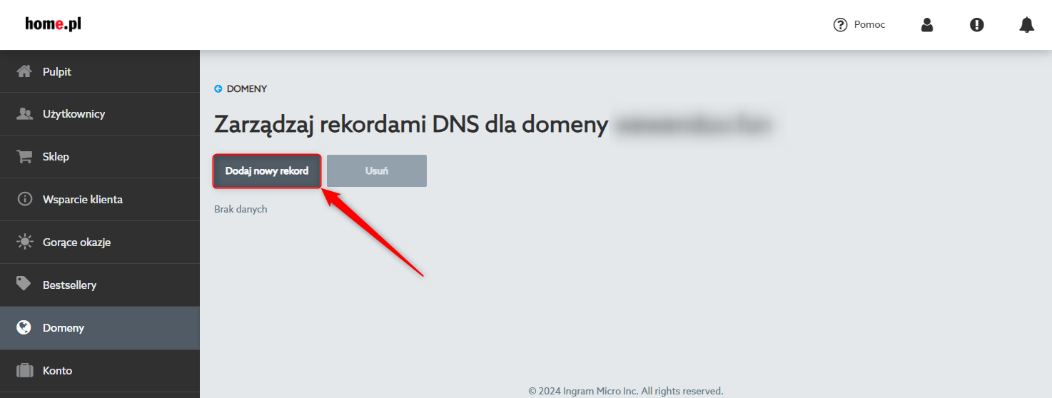

W tym celu z listy dostępnych domen rozwinąć listę Działania i wybrać opcję Zarządzaj rekordami DNS.
Następnie w celu uzupełnienia wymaganych rekordów wybrać przycisk Dodaj nowy rekord.

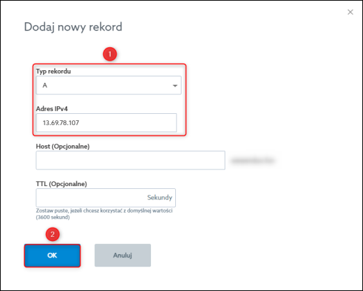

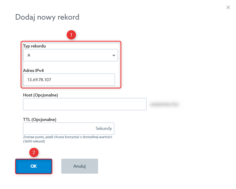

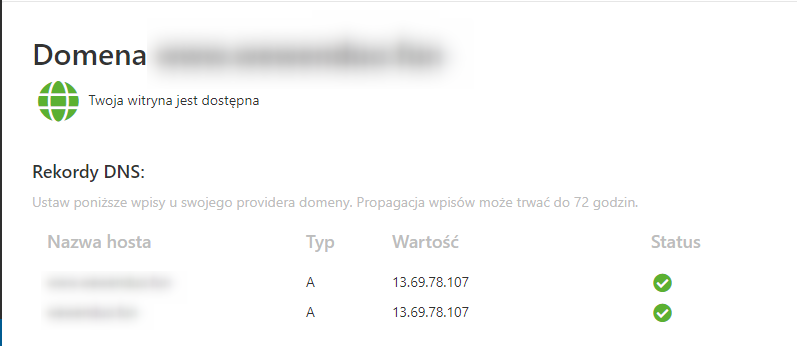

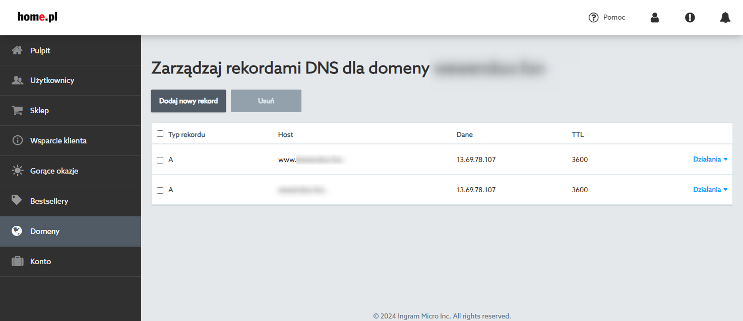

Uzupełnić nowy rekord, który w polu Typ rekordu powinien mieć wybraną opcję A, w polu Adres IPv4 należy wstawić 13.69.78.107 oraz opcjonalną wartość w polu TTL, czyli czas resetowania danych. Przekierowania należy zdefiniować dla domeny pierwszego i drugiego poziomu, zgodnie z informacjami wyświetlonymi w Panelu Administracyjnym vendero (Ustawienia – Własna domena).
Po zapisaniu rekordów typu A wprowadzić rekordy CAA odpowiadające za rozpoznawanie certyfikatów bezpieczeństwa. W tym celu należy ponownie użyć przycisku Dodaj nowy rekord.
W rezultacie na liście powinny widnieć 4 rekordy DNS.

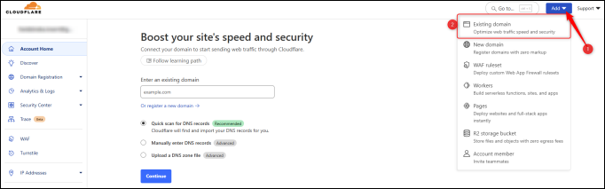

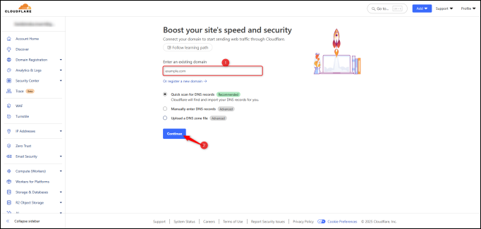

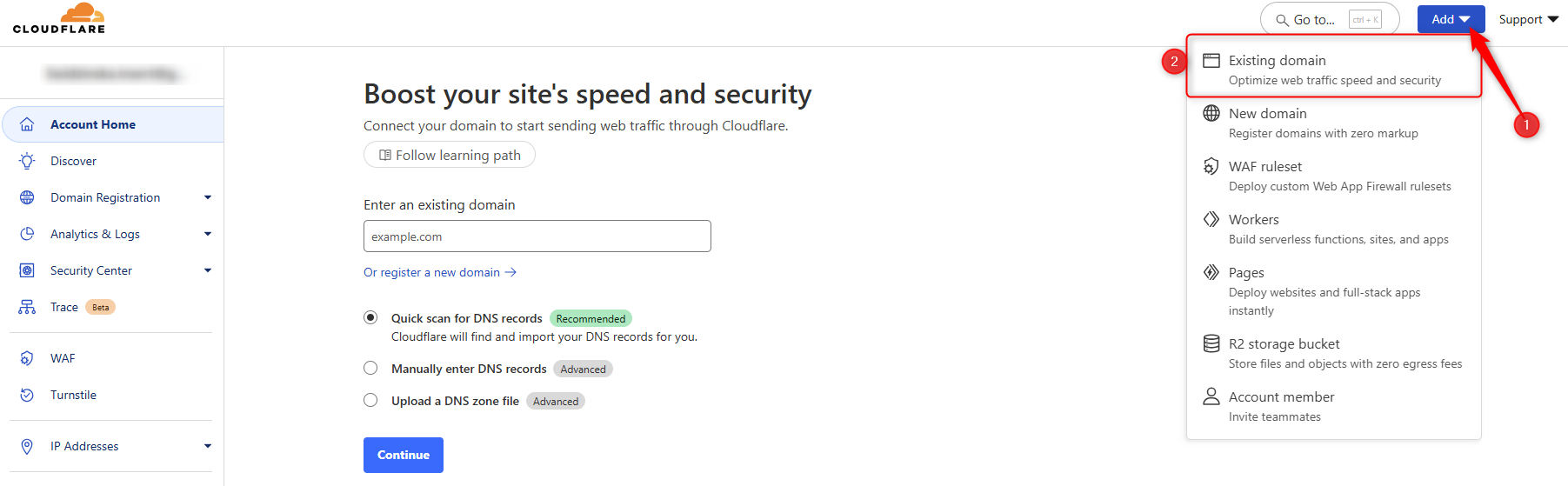

Po zalogowaniu wybrać przycisk Add Site.

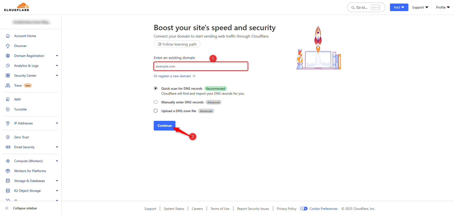

Podać adres domeny w formacie moja-domena.pl i wybrać przycisk Add site.

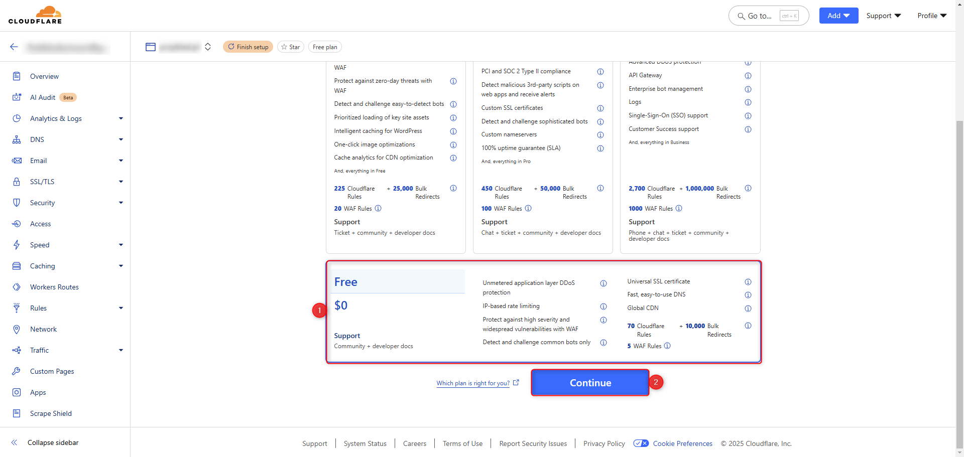

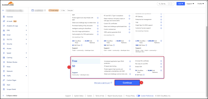

Następnie wybrać plan darmowy i wybrać przycisk Continue.

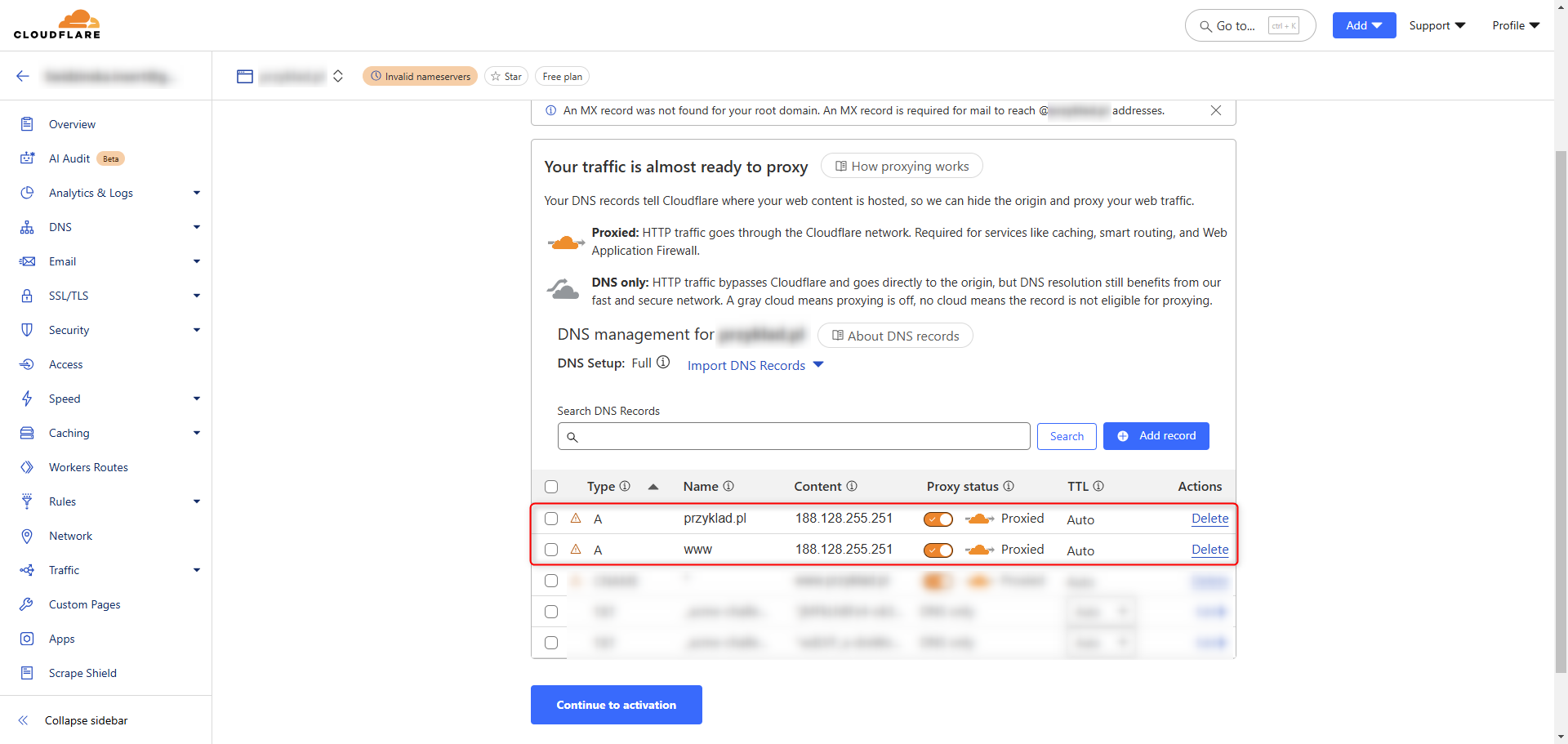

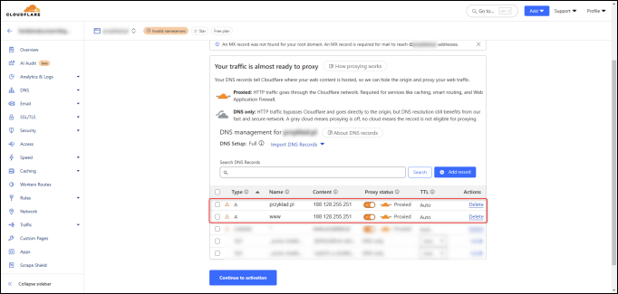

W module Review DNS records konieczne będzie potwierdzenie dodanych wcześniej przekierowań typu CAA oraz A. Mają się na nim znajdować przekierowania widoczne poniżej, choć mogą istnieć i inne, typu MX, czy też TXT.

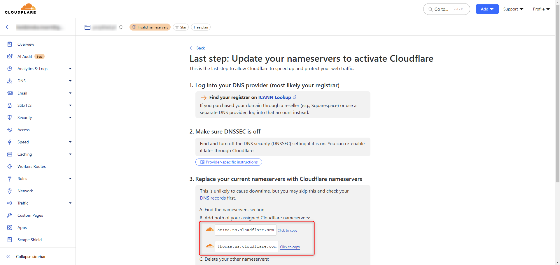

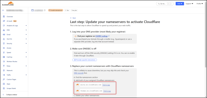

Wskazując Continue użytkownik zostanie przekierowany do ostatniego kroku, czyli Change your nameservers. U dostawcy usługi domenowej (w tym przypadku home.pl) należy zmienić domyślne dane w home.pl na wskazane w punkcie 4 adresy
{CFnazwa1}.ns.cloudflare.com
{CFnazwa2}.ns.cloudflare.com.
Uwaga! Nazwy serwerów Cloudflare są zmienne – podane w poniższym linku adresy
brian.ns.cloudflare.com
sasha.ns.cloudflare.com
mogą być różne w zależności od konfiguracji.
Zapisać powyższą informację, a następnie wybrać przycisk Done, check nameservers.

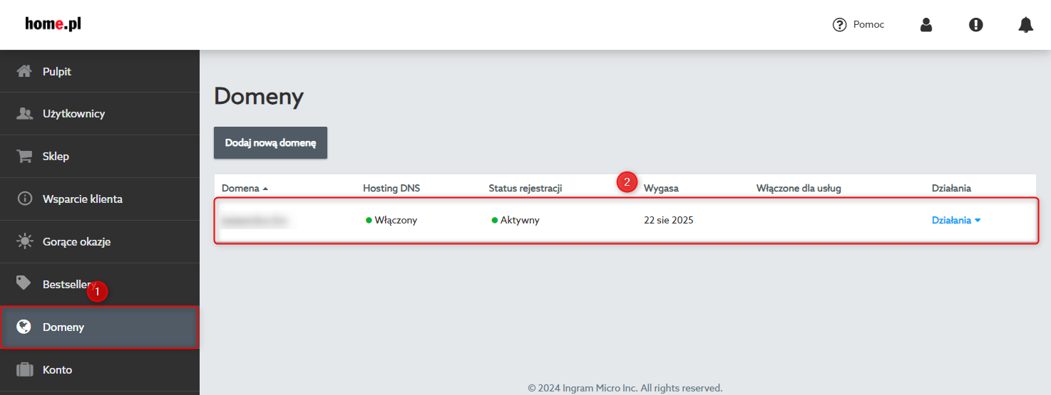

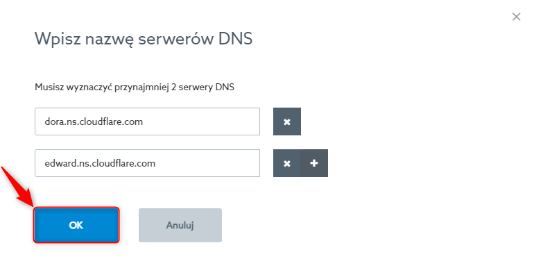

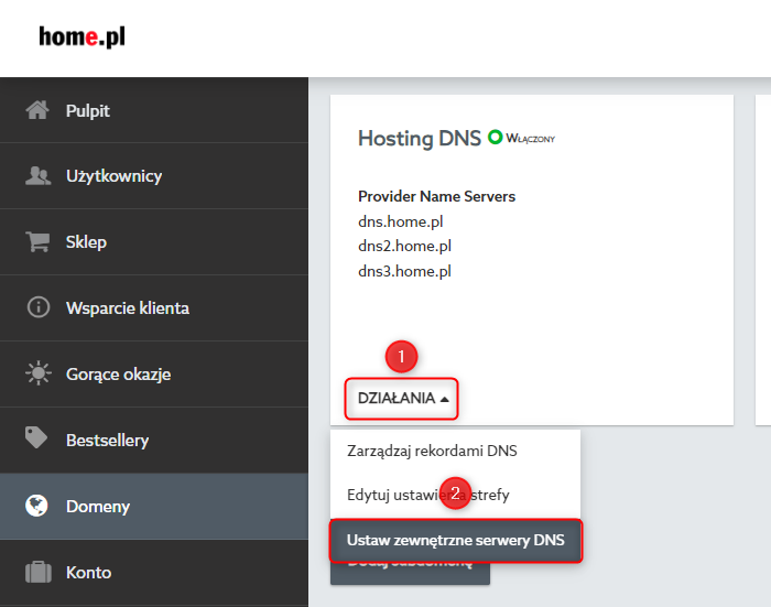

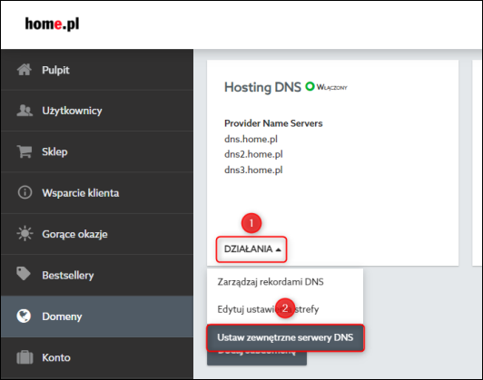

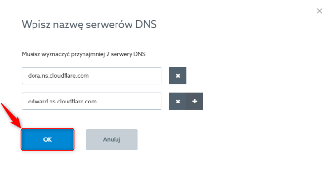

W kolejnym i ostatnim kroku należy wrócić do Panelu Klienta home.pl i przejść do modułu Domeny. Przy adresie strony wybrać przycisk Działania i wskazać opcję Ustaw zewnętrzne serwery DNS.
Zmienić domyślnie wprowadzone na widoczne w punkcie 4, a zmiany zatwierdzić przyciskiem OK.

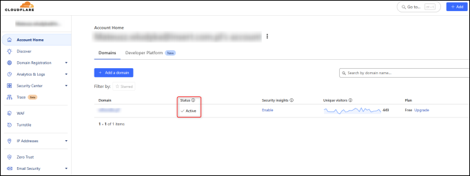

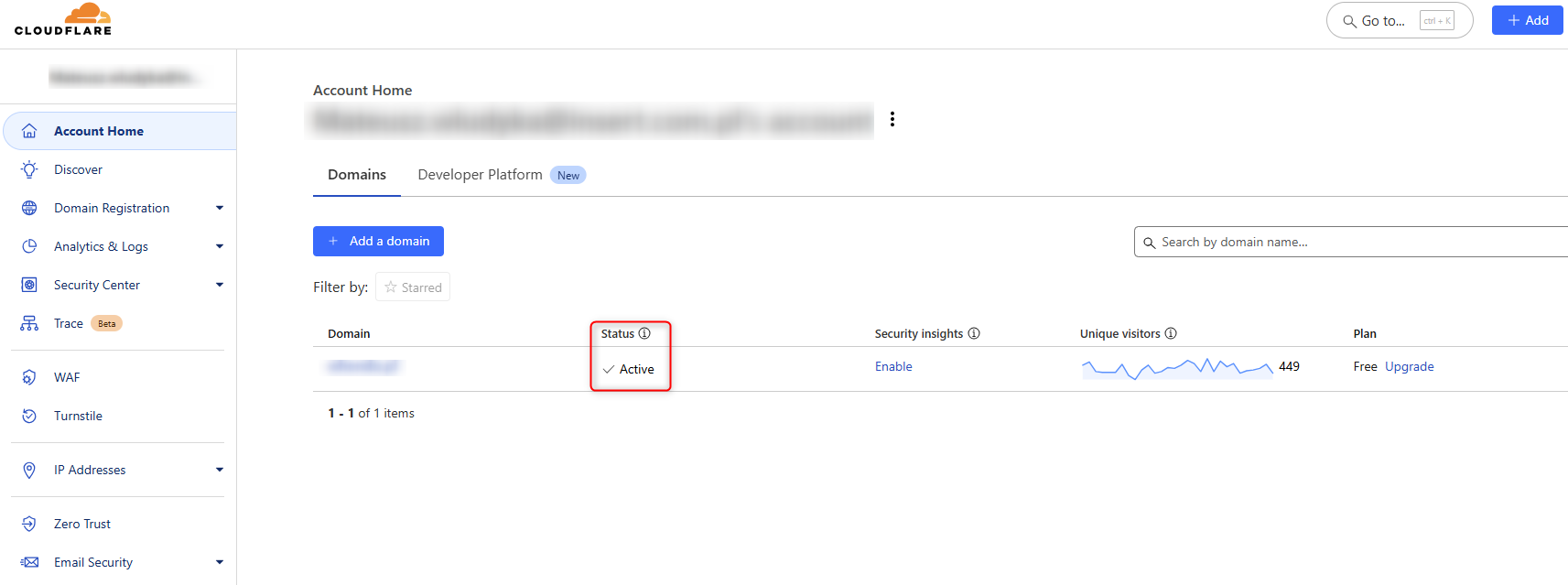

W zależności od rodzaju domeny propagacja tak zmienionych informacji może trwać do 72 godzin. Zmiany można śledzić pod adresem https://dash.cloudflare.com/ - zakończy się ono sukcesem, gdy pod adresem witryny pojawi się Active.
Po zaobserwowaniu takiej zmiany można przejść do Panelu Administracyjnego vendero, moduł Ustawienia – Własna domena i zaznaczyć znacznik Wymuś przekierowanie do własnej domeny.

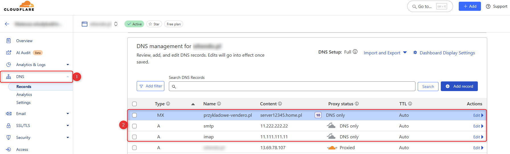

Uwaga! W przypadku posiadania usługi poczty home.pl, należy dodatkowo wprowadzić odpowiednie przekierowanie rekordu MX, oraz przekierowanie rekordu typu A dla serwera IMAP i SMTP.

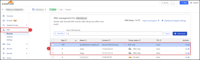

Dla rekordu MX w wartości rekordu należy podać priorytet i identyfikator usługi hostingowej obsługującej konto pocztowe, dla skrzynki obsługiwanej w home.pl, będzie to przykładowa forma: 10 (adres serwera home.pl).home.pl
Dla rekordów typu A, IMAP i SMTP należy podać adresy serwerów poczty oraz wyłączyć opcję Proxied.
