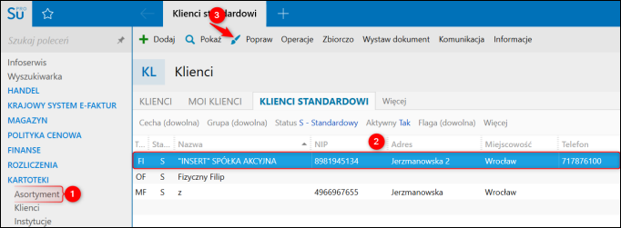

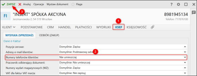

Indywidualnie dla klienta​
Aby to zrobić, należy:
1. Przejść do modułu KartotekiKlienci, wybrać pozycję z listy i kliknąć Popraw.
2. Kliknąć na zakładkę KSEF i w polu Numery telefonów klientów wskazać opcję Nie umieszczaj. Zmiany zatwierdzić klikając Zapisz.

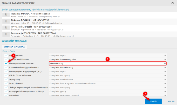

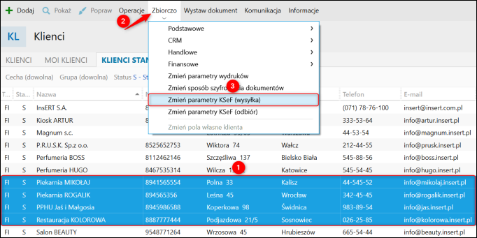

Zbiorczo dla wybranych klientów
1. Przejść do modułu KartotekiKlienci, wybrać pozycje na liście i skorzystać z opcji ZbiorczoZmień parametry KSeF (Wysyłka) znajdującej się w górnym menu.
2. Aktywować znacznik przy pozycji Numery telefonów klientów, z listy rozwijanej wybrać opcję Nie umieszczaj i potwierdzić operacje klikając Zmień.​

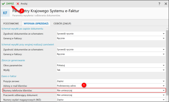

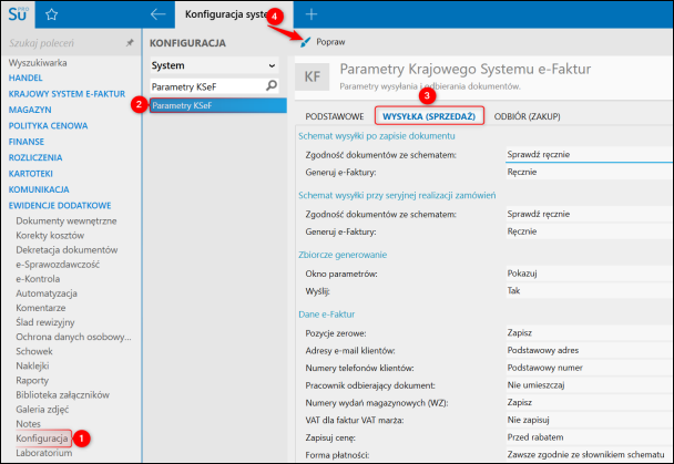

Globalnie dla całego systemu
Aby to zrobić, należy:​
1. Przejść do modułu Konfiguracja​Parametry KSeF do zakładki Wysyłka (Sprzedaż) i skorzystać z opcji Popraw.
2. W polu Numery telefonów klientów wskazać opcję Nie umieszczaj. Zmiany zatwierdzić klikając Zapisz.
