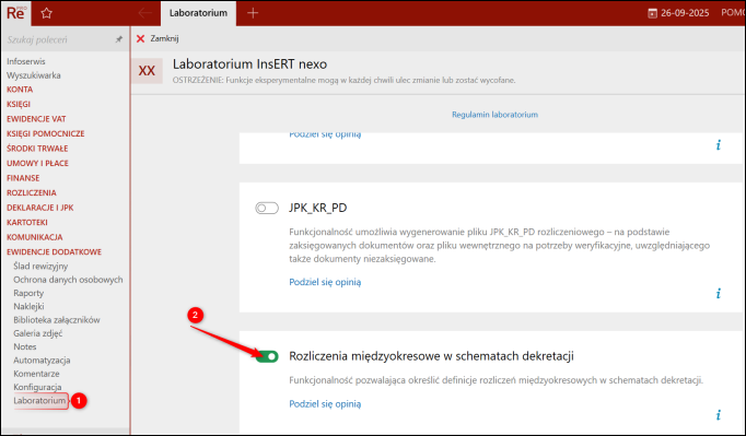

1. Przejść do modułu Ewidencje dodatkoweLaboratorium i zaakceptować regulamin Laboratorium, a następnie aktywować funkcję Rozliczenia międzyokresowe w schematach dekretacji.

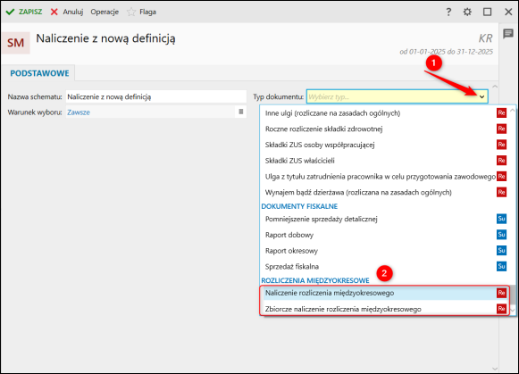

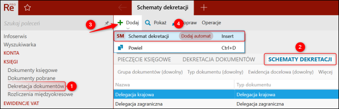

2. Przejść do modułu Księgi – Dekretacja dokumentów, otworzyć zakładkę Schematy dekretacji i z górnego menu wybrać Dodaj Schemat dekretacji.
3. Wskazać Typ dokumentu.

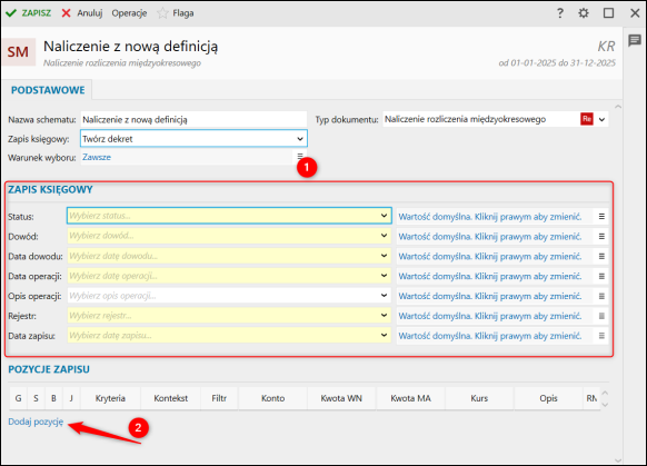

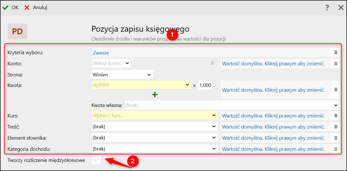

4. Uzupełnić pozycje w sekcji Zapis księgowy, kliknąć Dodaj pozycję.
5. Dobrać ustawienia pozycji księgowej, kliknąć Tworzy rozliczenie międzyokresowe.

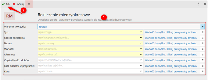

6. Wskazać wartości pól Rozliczenia międzyokresowego i potwierdzić przyciskiem OK.

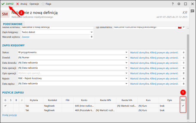

7. Uzupełnić pozostałe pozycje. Pola tworzące Rozliczenie międzyokresowe zostaną odpowiednio oznaczone, kliknąć Zapisz.
