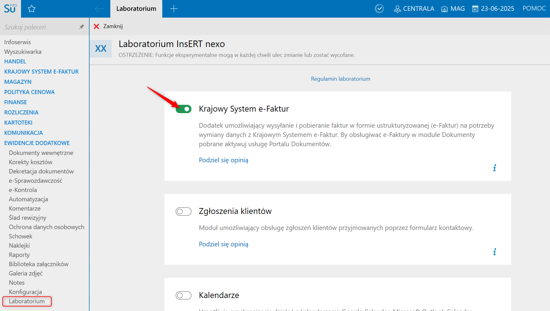

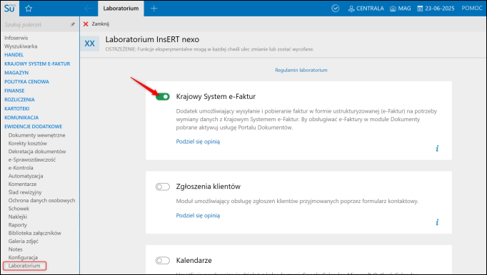

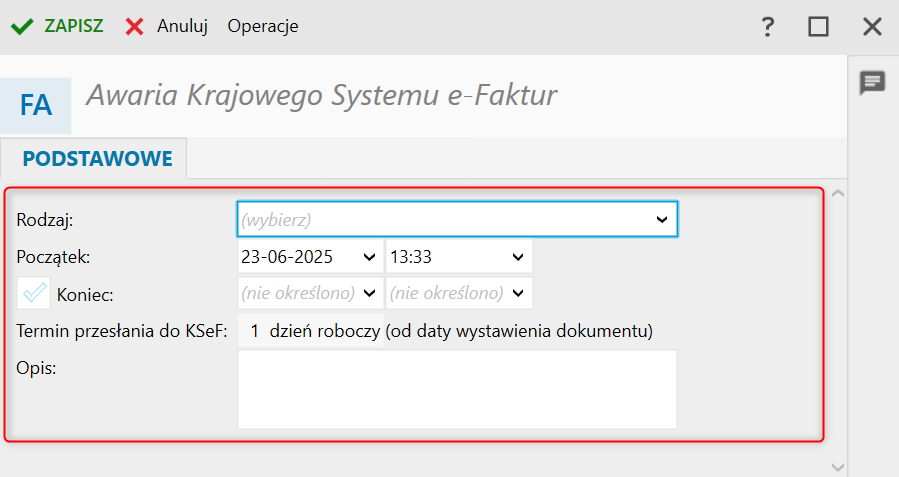

Aby dodać Awarię Krajowego systemu e-Faktur w programie, należy:
1. Przejść do modułu Ewidencje dodatkoweLaboratorium. Jeżeli ni​e zostało to zrobione wcześniej, zaakceptować Regulamin ​laboratorium, a następnie uruchomić funkcjonalności związane z Krajowym Systemem e-Faktur​.

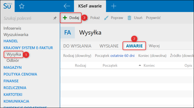

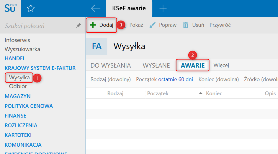

2. Z listy modułów wybrać Krajowy system e-FakturWysyłka i kliknąć Dodaj

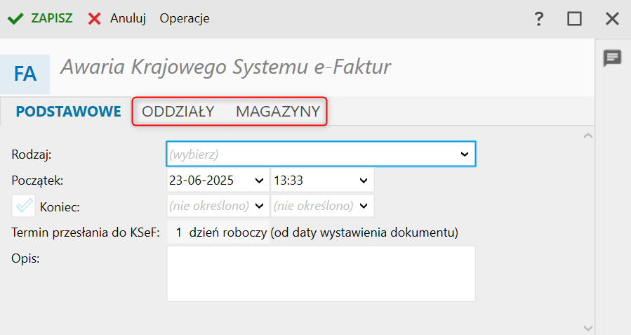

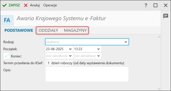

3. Uzupełnić odpowiednio dostępne pola, a następnie Zapisać
Uwaga! Termin przesłania do KSeF to pole nieedycyjne, w zależności od wybranego w polu powyżej rodzaju awarii termin przesłania faktur do KSeF wynosi 1 dzień roboczy od daty wystawienia dokumentu lub 7 dni roboczych od ustania awarii.
Na zakładce Oddziały i Magazyny można określić czy awaria KSeF trwa na wszystkich, czy na wybranych oddziałach/magazynach.
