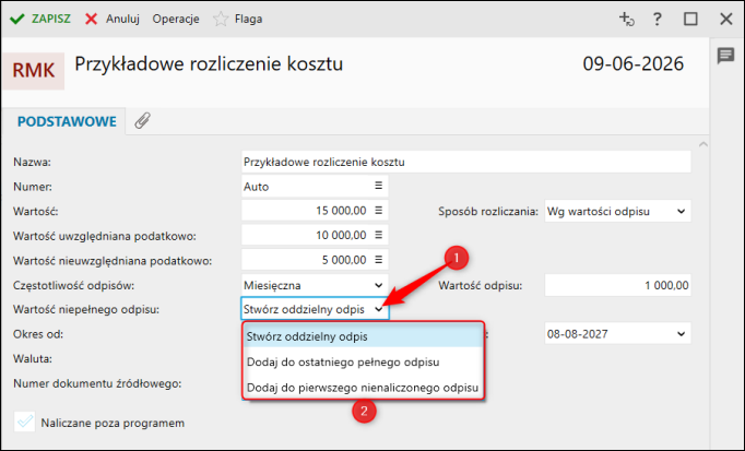

3. Pole Sposób rozliczania pozwala na wygenerowanie odpisów wg ich ilości lub wartości. Opcja bez planu oznacza, że wartość odpisu określana będzie bezpośrednio w naliczeniu, a następnie uwzględniana w harmonogramie znajdującym się w definicji.
4. Pole Częstotliwość odpisów służy do określenia interwału pomiędzy poszczególnymi naliczeniami.
5. W zależności od wybranego Sposobu rozliczania będzie możliwość określenia ilości, bądź wartości poszczególnych odpisów.
W przypadku wybrania rozliczania wg wartości odpisów możliwe jest także określenie sposobu rozdysponowania Wartości niepełnego odpisu, która może być oddzielnym odpisem (domyślnie) lub zostać dodana do ostatniego pełnego, lub pierwszego nienaliczonego odpisu.
