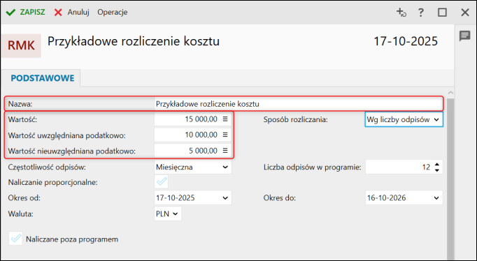

2. Uzupełnić Nazwę oraz Wartości rozliczenia.

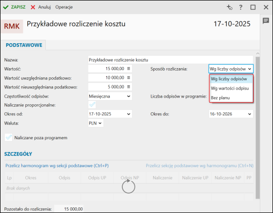

3. Pole Sposób rozliczania pozwala na wygenerowanie odpisów wg ich ilości lub wartości. Opcja bez planu oznacza, wartość odpisu określana będzie bezpośrednio w naliczeniu, a następnie uwzględniana w harmonogramie znajdującym się w definicji.

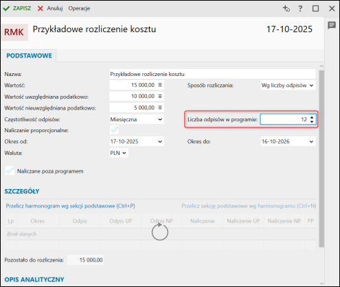

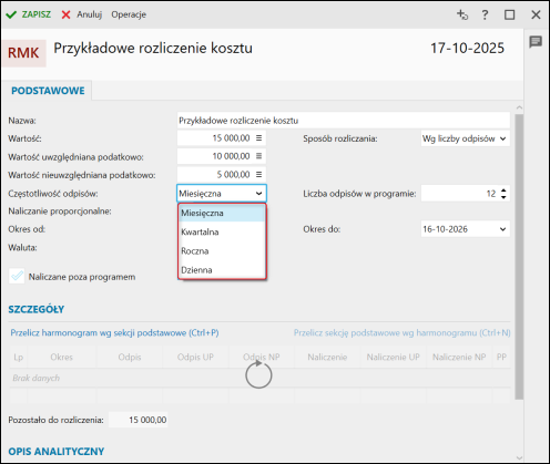

4. Pole Częstotliwość odpisów służy do określenia interwału pomiędzy poszczególnymi naliczeniami.
5. W zależności od wybranego sposobu Rozliczania będzie możliwość określenia ilości, bądź wartości poszczególnych odpisów. W przypadku wybrania rozliczania wg wartości odpisów możliwe jest także określenie sposobu rozdysponowania Wartości niepełnego odpisu, która może być oddzielnym odpisem (domyślnie) lub zostać dodana do ostatniego pełnego, lub pierwszego nienaliczonego odpisu.

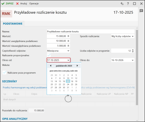

6. W polu Okres od należy wskazać datę początkową okresu, którego dotyczy rozliczenie. Pole Okres do zostanie uzupełnione automatycznie na podstawie poprzednich parametrów.

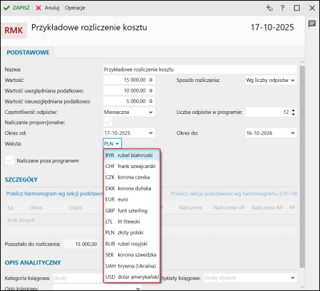

7. Pole Waluta pozwala na wskazanie PLN bądź dodanych walut obcych, w których mają być generowane odpisy.

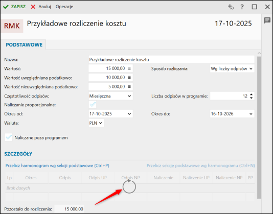

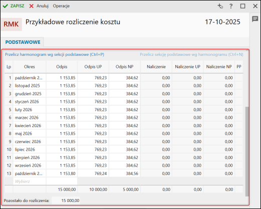

8. Po skonfigurowaniu wszystkich parametrów funkcja przeliczenia spowoduje wygenerowanie harmonogramu planowanych odpisów. W razie potrzeby poszczególne odpisy w harmonogramie można modyfikować ręcznie.
9. W powyższym przykładzie całkowita wartość rozliczenia wynosiła 15 000 PLN (10 000 UP) i została rozbita na 13 odpisów o miesięcznej częstotliwości.

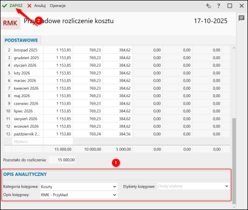

10. Istnieje możliwość dodania dodatkowego opisu do definicji rozliczenia, którego wartości zostaną następnie przeniesione na Naliczenia rozliczeń międzyokresowych. Dzięki temu możliwe jest tworzenie dedykowanych schematów dekretacji dla poszczególnych definicji. W tym celu należy wypełnić pola w sekcji Opis analityczny i zatwierdzić wprowadzone dane przyciskiem Zapisz.

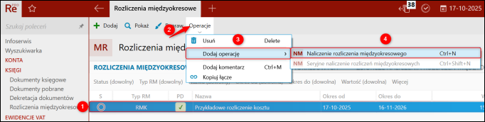

11. Po dodaniu definicji rozliczenia będzie możliwość wygenerowania odpisu. W tym celu należy zaznaczyć pozycję na liście, a następnie wybrać Operacje – Dodaj operację – Naliczenie rozliczenia międzyokresowego. Opcja dostępna jest również na zakładce Naliczenia rozliczeń międzyokresowych poprzez górne menu Dodaj.

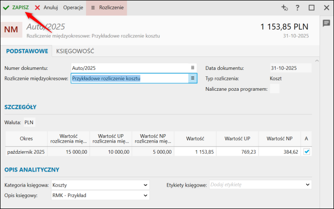

12. Dane naliczenia zostaną uzupełnione zgodnie z parametrami definicji rozliczenia międzyokresowego. Zatwierdzić przyciskiem Zapisz. W przypadku Wartości możliwa jest jej edycja. W tym celu należy odznaczyć znacznik w kolumnie A (Wartość wyliczana automatycznie). Zmiana ta będzie widoczna również w harmonogramie znajdującym się w definicji rozliczenia i aby zachować jego spójność z danymi w sekcji Podstawowe, należy skorzystać z dostępnych opcji przeliczania. Powrót do planowanej wartości odpisu w naliczeniu jest możliwy przez ponowne zaznaczenie znacznika w kolumnie A.
13. Poszczególne naliczenia będą widoczne w zakładce Naliczenia rozliczeń międzyokresowych. Z tego poziomu można je również zaksięgować, korzystając z funkcji dekretacji automatycznej. Szczegółowy opis procesu księgowania rozliczeń międzyokresowych znajduje się tutaj.
