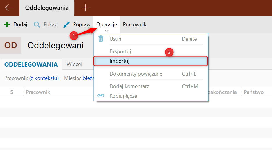

1. Wyszukać i przejść do modułu Oddelegowani​, a następnie wybrać z górnego menu OperacjeImportuj

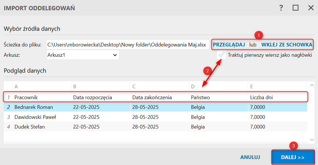

2.  ​​​​​​Wskazać ścieżkę do pliku, który ma zostać zaimportowany do Gratyfikanta nexo. Po jego wskazaniu automatycznie wypełni się pole Arkusz, a wczytane dane pojawią się w podglądzie okna. Można wskazać czy w arkuszu istnieją wiersze nagłówkowe, aby nie zostały one zaimportowane jako pozycje.​ Przejść Dalej

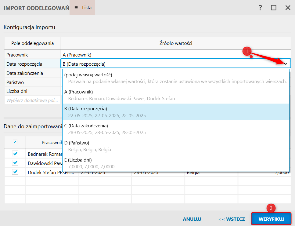

3. W górnej części tego okna pojawi się tabela z dwoma kolumnami:
  • Pole oddelegowania – znajduje się tu lista kolumn niezbędnych do zaimportowania oddelegowania (Pracownik, Daty, Państwo oraz liczba dni).
  • Źródło wartości – w każdym z pól znajduje się rozwijalna lista z danymi, jakie znalazły się w pliku po to, aby użytkownik mógł łatwo zidentyfikować potrzebne kolumny.
Pod tabelą znajduje się sekcja z podglądem arkusza, w której na bieżąco jest odświeżana lista zawierająca dane wczytane według podanej w tabeli definicji. ​Jeśli w definicji znajdują się jakiekolwiek błędy, system podśw​ietla na czerwon​o nieprawidłowo dopasowane komórki w tabeli. W takiej sytuacji operacja importu nie powiedzie się – użytkownik musi samodzielnie wprowadzić niezbędne poprawki. ​
Po prawidłowym wykonaniu konfiguracji należy nacisnąć klawisz Weryfikuj

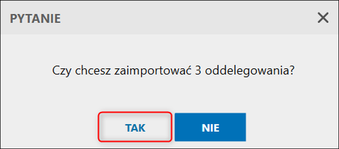

​Potwierdzić zapytanie przyciskiem TAK w celu zapisu oddelegowań.
