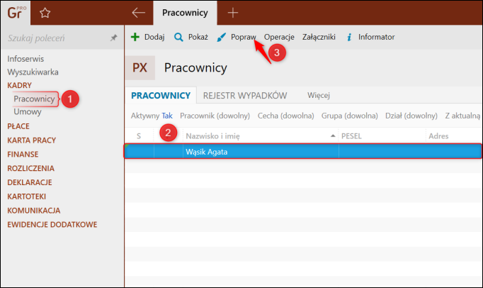

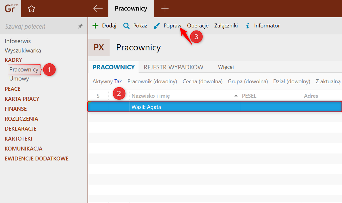

W programie Gratyfikant nexo użytkownik może ustawić okres, w którym na wynagrodzeniu pracownika będzie stosowana wyższa stawka podatku. Aby to zrobić, należy:
1. Przejść do modułu Pracownicy, zaznaczyć pracownika i kliknąć górne menu Popraw.

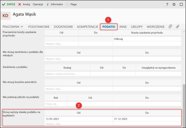

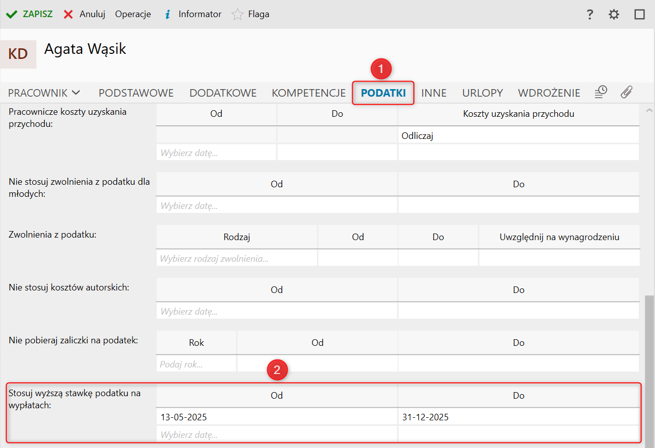

2. Na zakładce Podatki, w sekcji Stosuj wyższą stawkę podatku na wypłatach wybrać datę Od.
Data Do zostanie automatycznie uzupełniona ostatnim dniem danego roku.

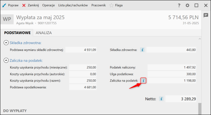

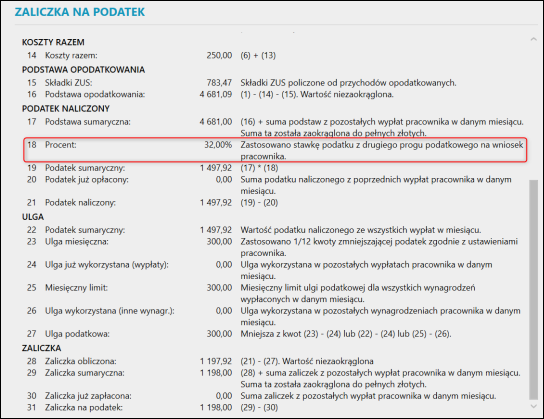

Żeby upewnić się, że w kolejnej naliczonej wypłacie została zastosowana wyższa stawka podatku, należy:
1. Otworzyć lub utworzyć wynagrodzenie dla tego pracownika. Informacje o tym, jak naliczać wypłaty można znaleźć w temacie e-Pomocy technicznej: Gratyfikant nexo – Jak wyliczyć wynagrodzenia na podstawie definicji list płac?

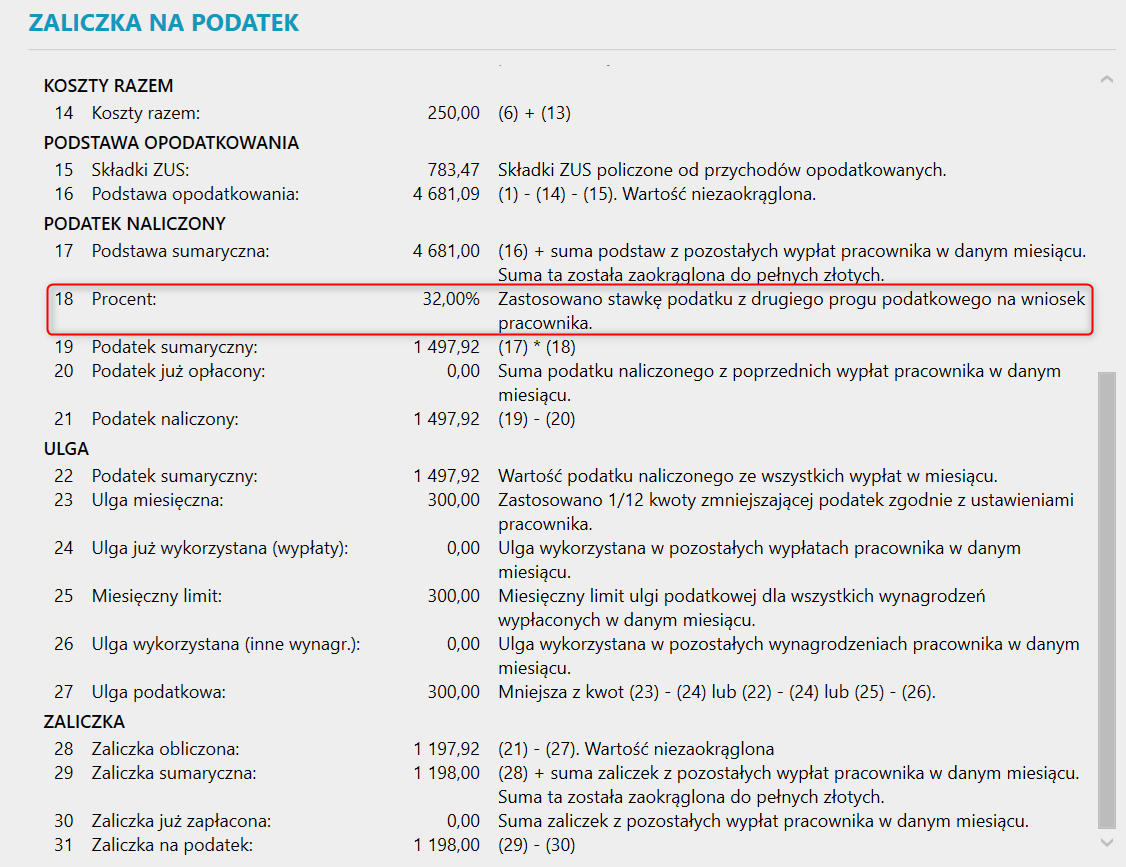

2. W sekcji Zaliczka na podatek, kliknąć ikonę informacji przy polu o tej samej nazwie.
Pole Procent informuje o zastosowaniu odpowiedniej stawki podatki.
