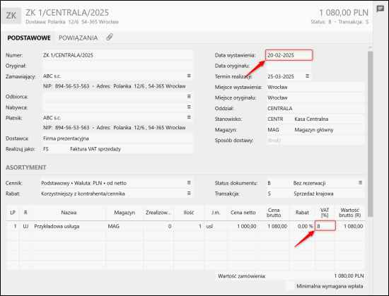

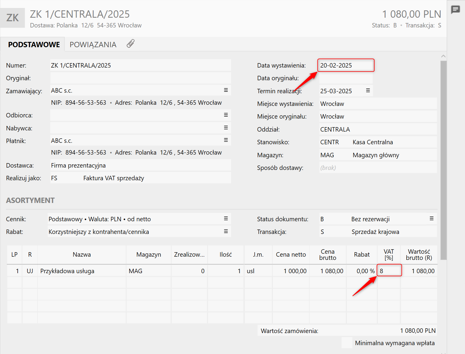

Na potrzeby przykładu w lutym 2025 wystawione zostało zamówienie ZK 1/CENTRALA/2025 na usługę jednorazową o wartości 1080,00 PLN brutto w stawce VAT 8%.

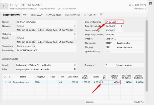

Kolejno wystawiono fakturę zaliczkową FL 2/CENTRALA/2025 pokrywającą 40% wartości pierwotnego zamówienia. Data drugiej zaliczki również zawiera się w lutym 2025.

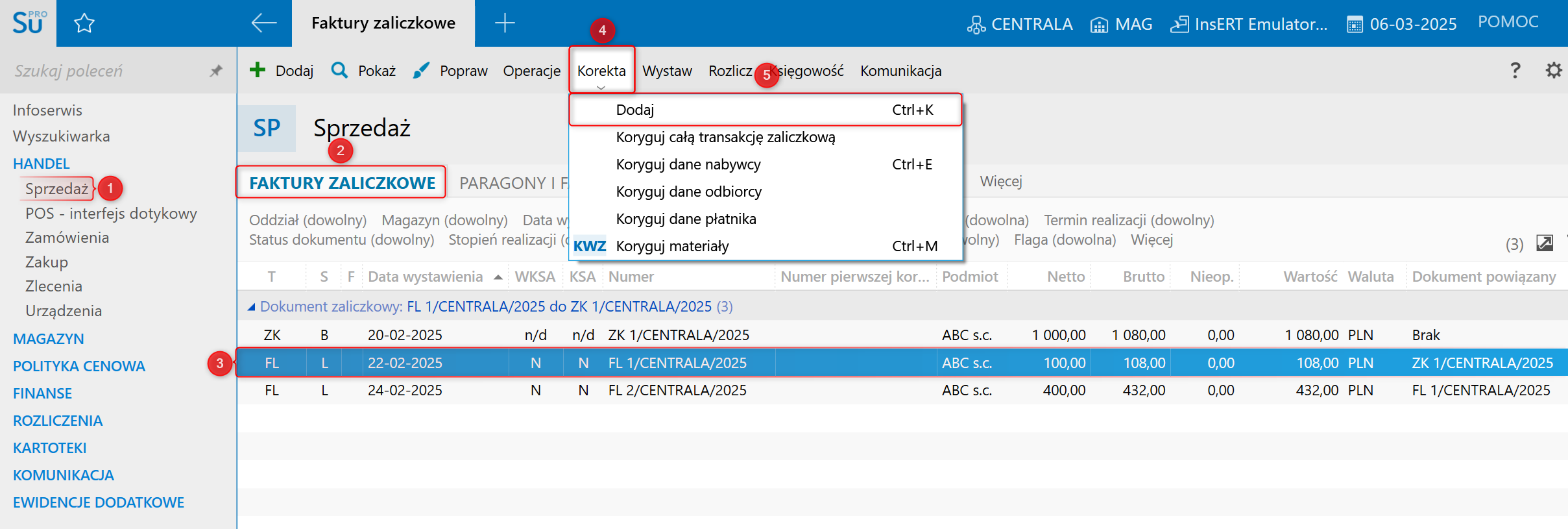

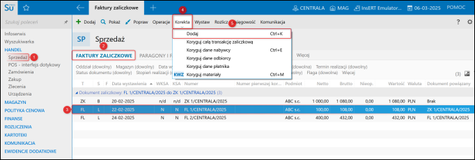

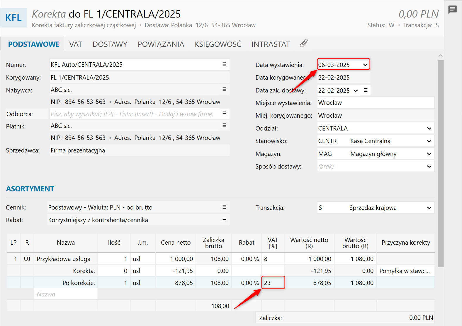

1. Przejść do modułu Sprzedaż, na zakładkę Faktury zaliczkowe, zaznaczyć pierwszą fakturę zaliczkową, a następnie wybrać KorektaDodaj.

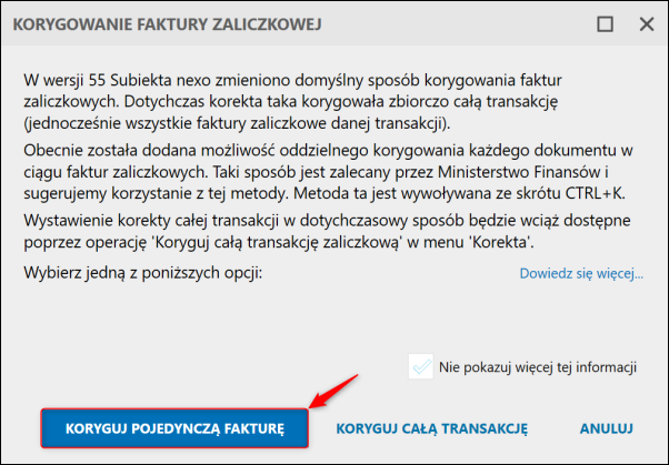

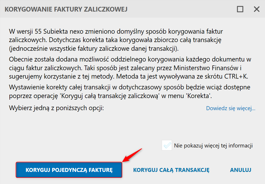

2. Zapoznać się z treścią komunikatu, a następnie wybrać Koryguj pojedynczą fakturę.

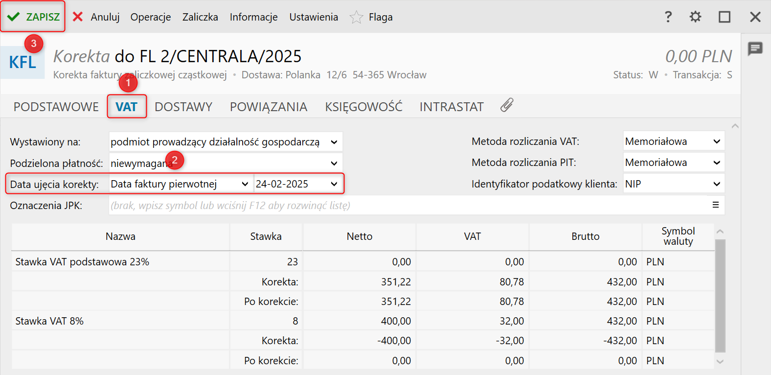

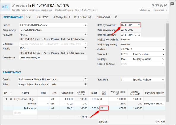

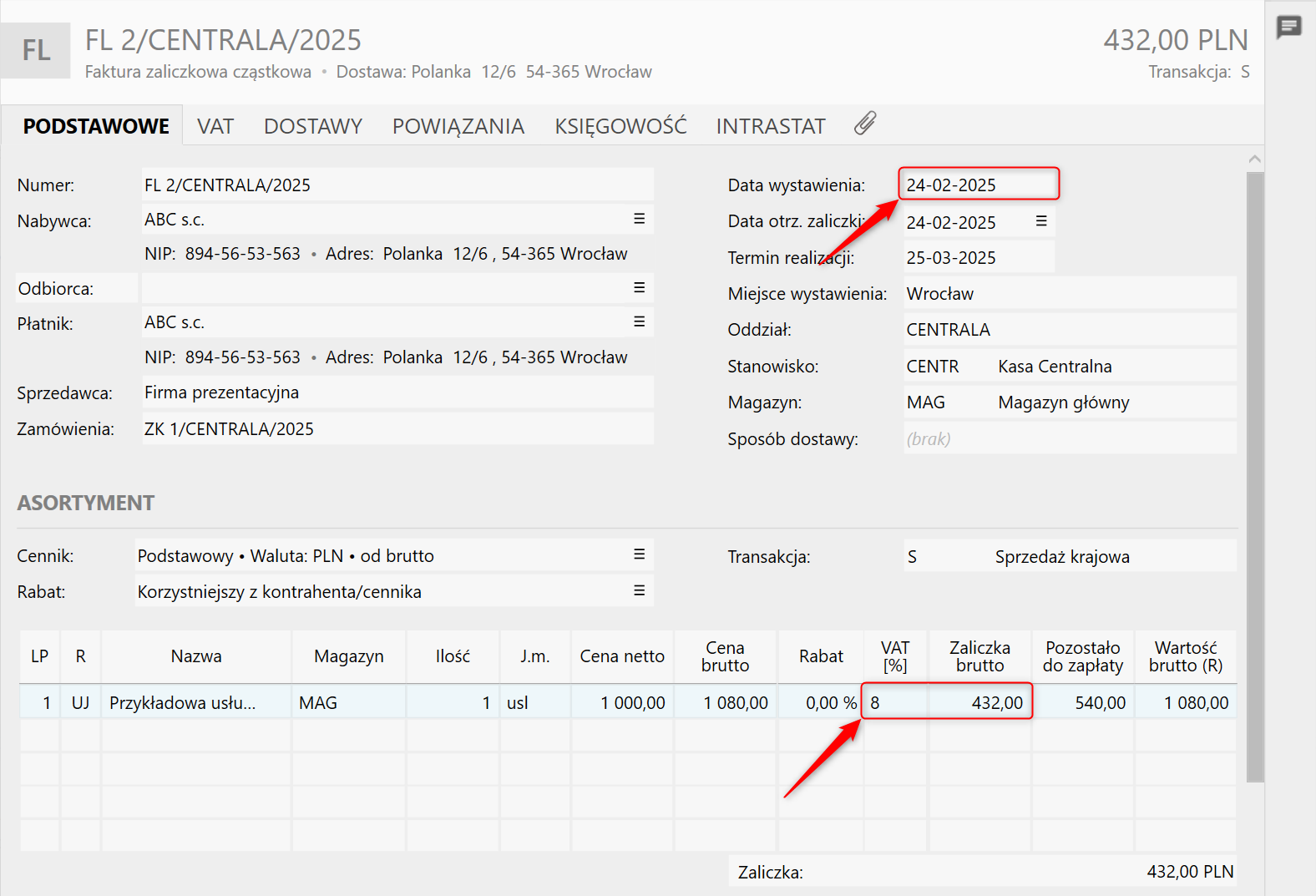

3. W wierszu Po korekcie zmienić stawkę VAT pozycji na prawidłową. W odróżnieniu od korygowanej faktury zaliczkowej dokument KFL wystawiony został w marcu 2025.

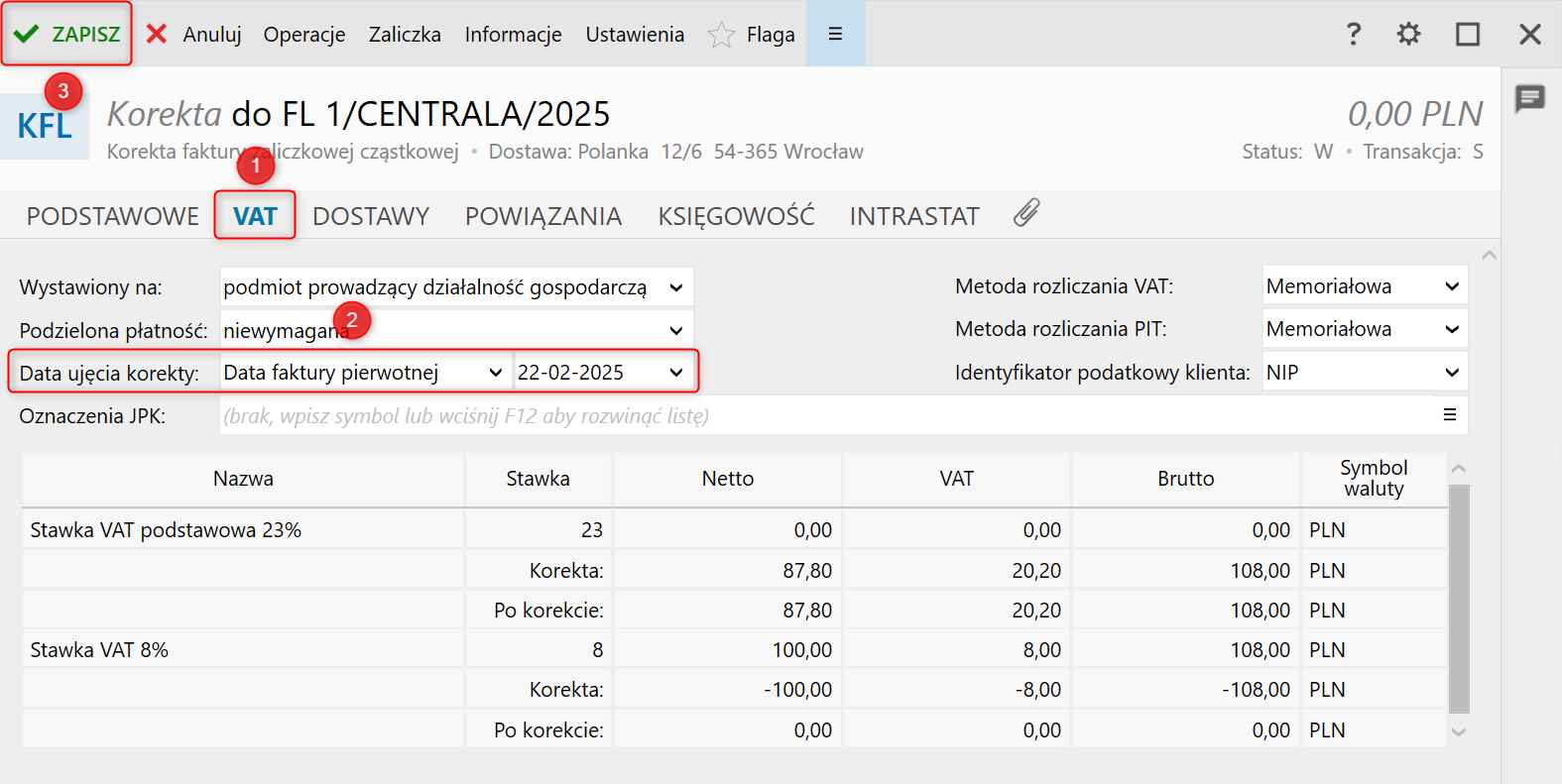

4. Przejść na zakładkę VAT i zweryfikować Datę ujęcia korekty. Zapisać dokument.
Uwaga! Zgodnie z a​rt. 29a ust. 17 ustawy o VAT:
„W przypadku gdy podstawa opodatkowania uległa zwiększeniu, korekty tej podstawy dokonuje się w rozliczeniu za okres rozliczeniowy, w którym zaistniała przyczyna zwiększenia podstawy opodatkowania”.

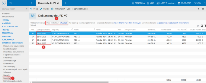

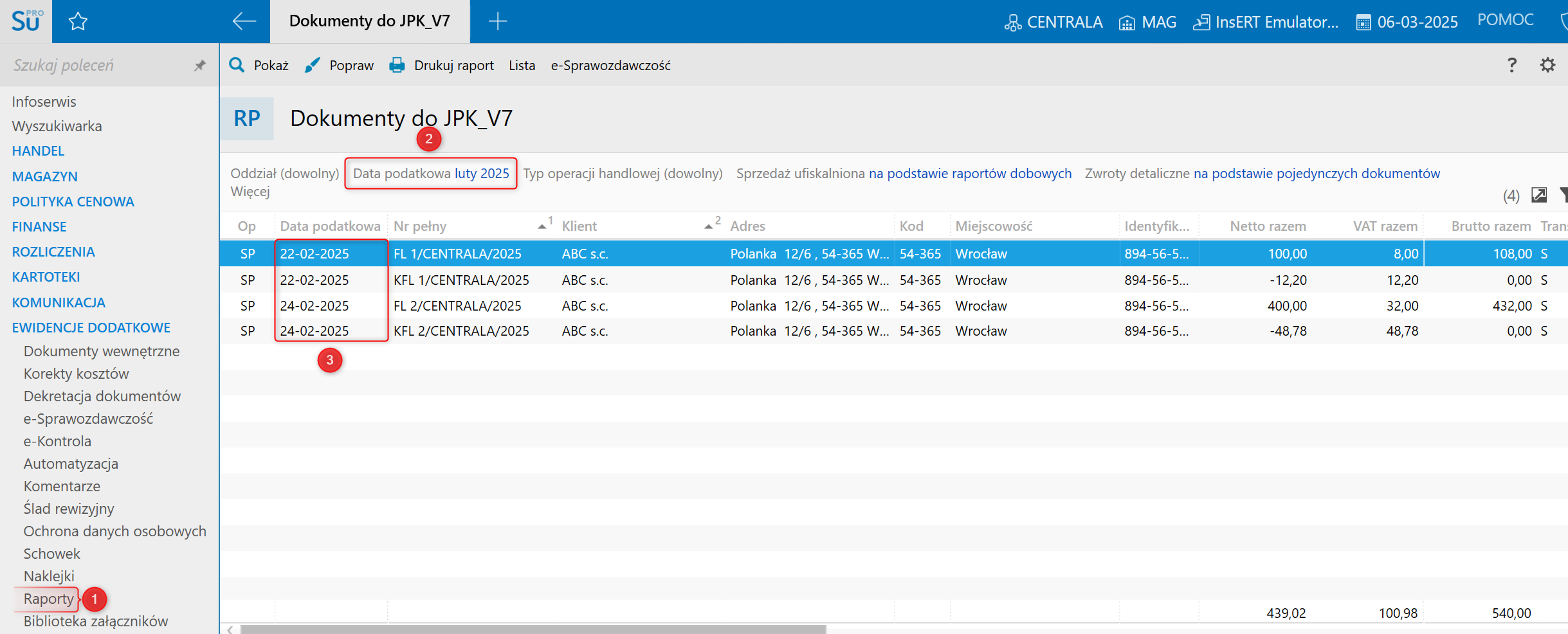

W opisywanym przykładzie przyczyna zwiększenia podstawy opodatkowania zaistniała w momencie wystawienia faktury zaliczkowej, w związku z czym korekta powinna zostać ujęta w dacie faktury pierwotnej. Jeżeli plik JPK_V7 za dany okres został już złożony, konieczne będzie przesłanie korekty deklaracji.
5. Kroki od 1 do 4 ponowić dla drugiej faktury zaliczkowej. W tym przypadku odpowiednie wartości w sekcji Asortyment podpowiedzą się automatycznie na podstawie pierwszej korekty. Zweryfikować poprawność Daty ujęcia korekty, a następnie Zapisać dokument.

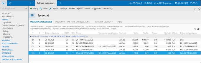

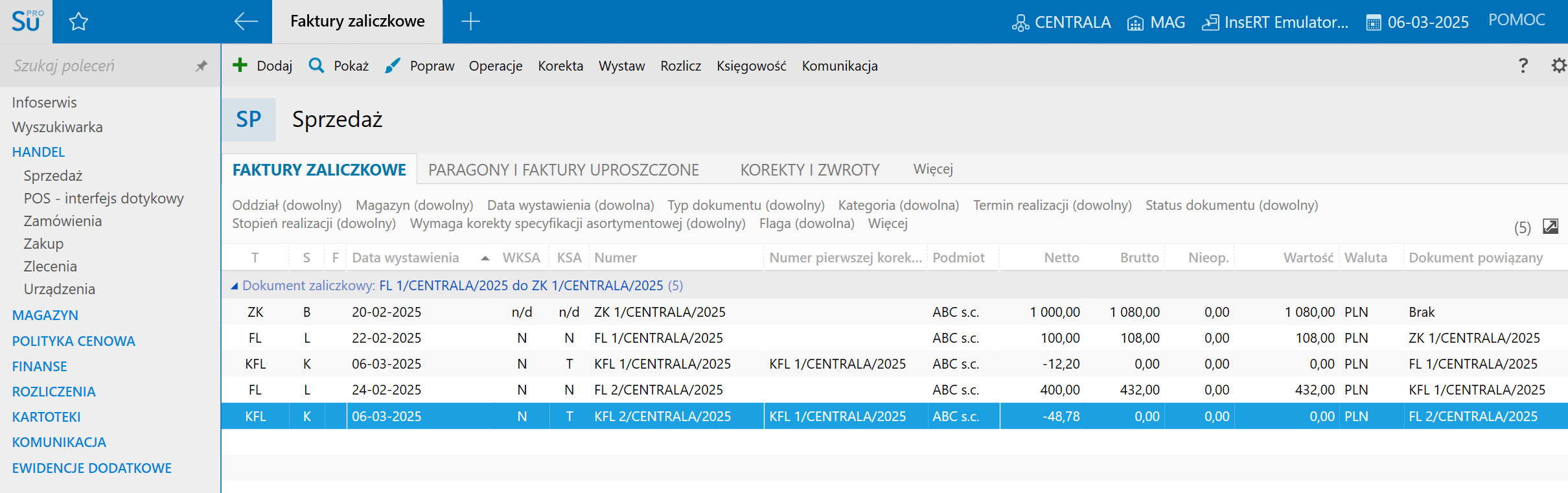

Po wykonaniu powyższych kroków ciąg zaliczkowy prezentuje się następująco:
W związku z tym, że korekta dotyczyła zwiększenia stawki VAT, dokumenty zostaną ujęte w JPK_V7 w dacie wystawienia faktur pierwotnych. W opisanym przykładzie był to luty 2025. Jeżeli plik JPK_V7 za dany okres został już złożony, konieczne będzie przesłanie korekty deklaracji.
