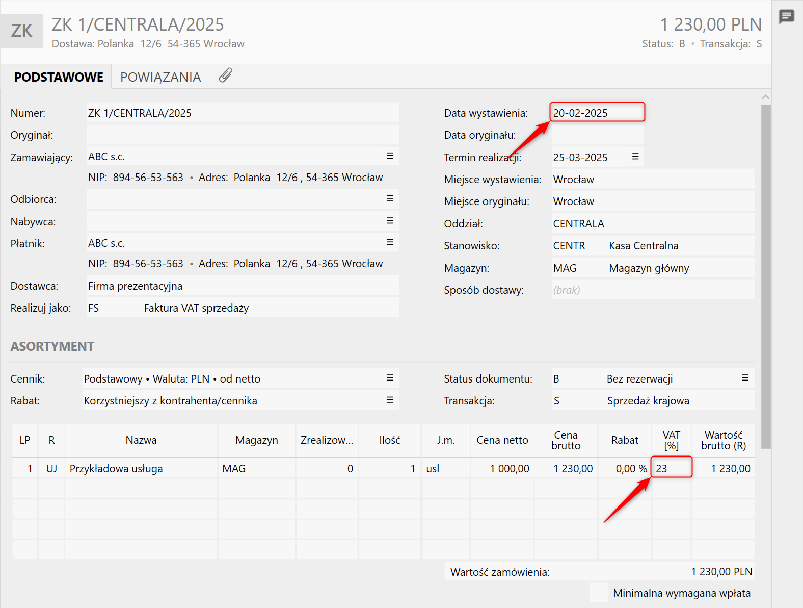

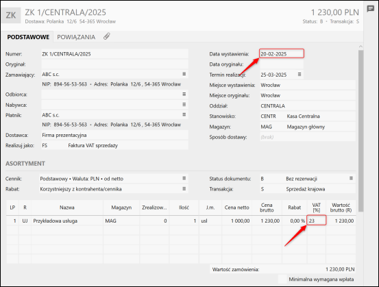

Na potrzeby przykładu w lutym 2025 wystawione zostało zamówienie ZK 1/CENTRALA/2025 na usługę jednorazową o wartości 1 230,00 PLN brutto w stawce VAT 23%.

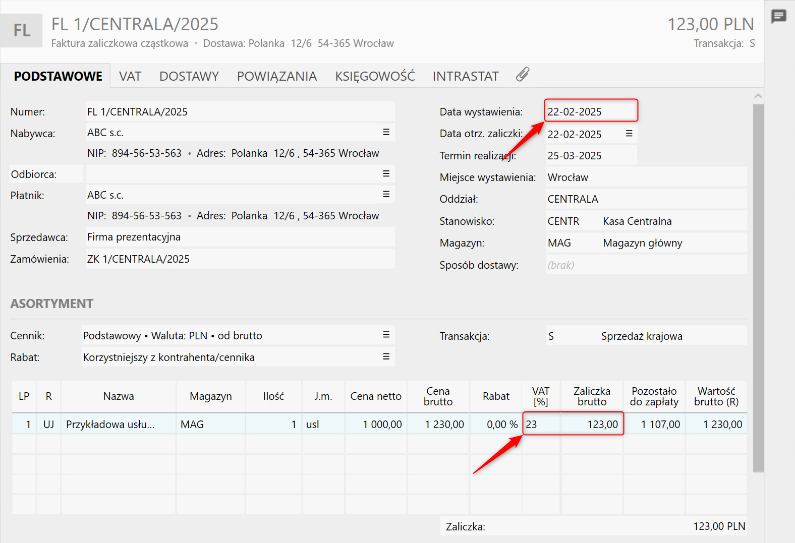

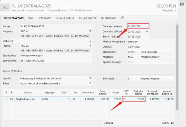

Na podstawie zamówienia dodana została faktura zaliczkowa FL 1/CENTRALA/2025 pokrywająca 10% wartości pierwotnego zamówienia. Podobnie jak w przypadku dokumentu ZK​, data jej wystawienia zawiera się w lutym 2025.​
Kolejno wystawiono fakturę zaliczkową FL 2/CENTRALA/2025 pokrywającą 40% wartości pierwotnego zamówienia. Data drugiej zaliczki również zawiera się w lutym 2025.
Po wystawieniu wspomnianych dokumentów okazało się, iż usługa powinna zostać opodatkowana stawką VAT 8%. W celu obniżenia stawki VAT pozycji w ciągu zaliczkowym należy:

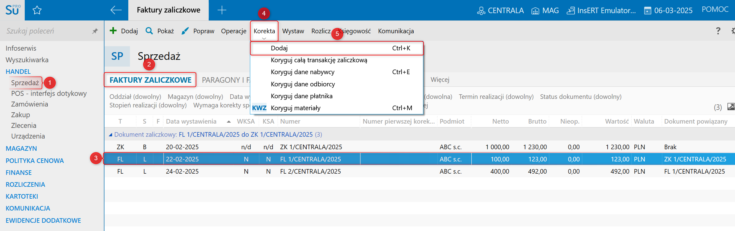

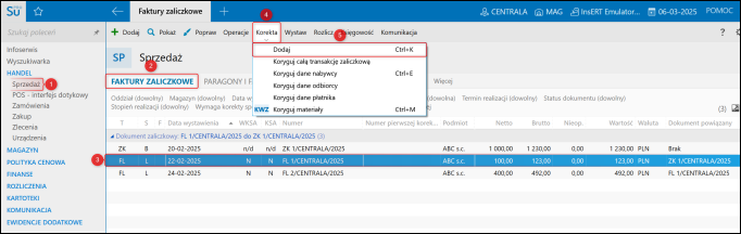

1. Przejść do modułu Sprzedaż, na zakładkę Faktury zaliczkowe, zaznaczyć pierwszą fakturę zaliczkową, a następnie wybrać KorektaDodaj.

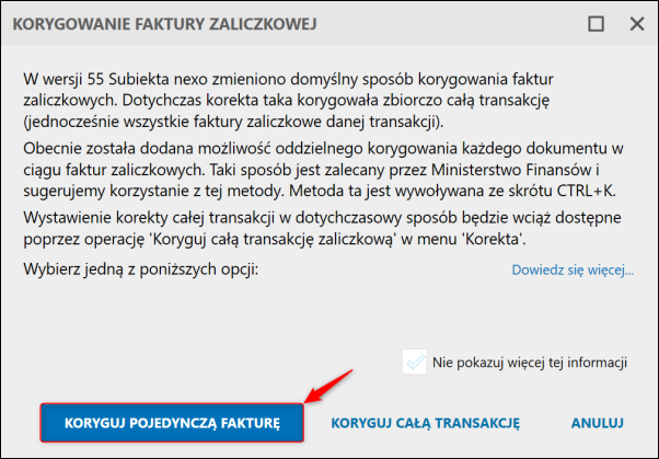

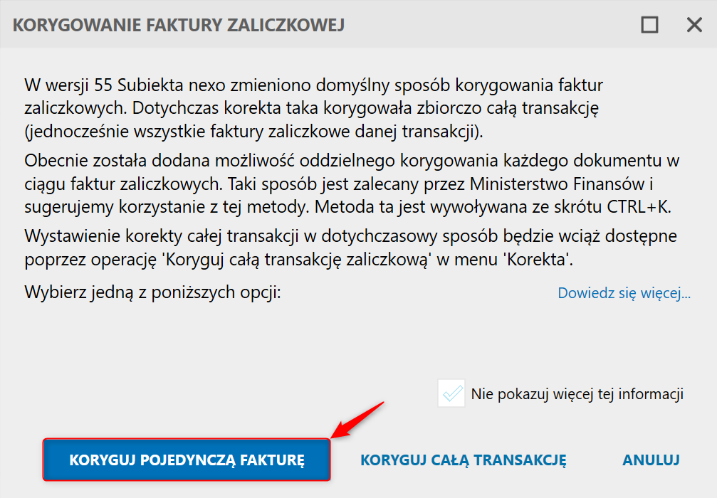

2. Zapoznać się z treścią komunikatu, a następnie wybrać Koryguj pojedynczą fakturę.

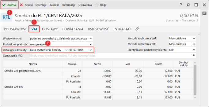

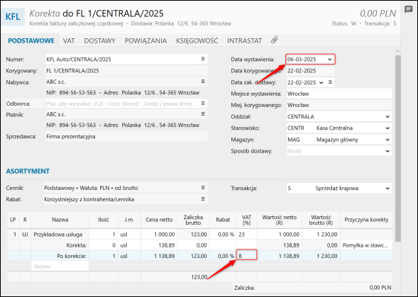

3. W wierszu Po korekcie zmienić stawkę VAT pozycji na prawidłową. W odróżnieniu od korygowanej faktury zaliczkowej dokument KFL wystawiony został w marcu 2025.

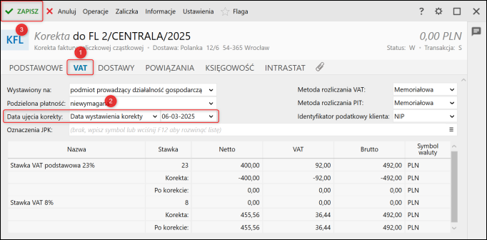

4. Przejść na zakładkę VAT i zweryfikować Datę ujęcia korekty. Zapisać dokument.
Uwaga! W przypadku obniżenia stawki podatku VAT, korekta powinna zostać ujęta w dacie wystawienia korekty
5. Kroki od 1 do 4 ponowić dla drugiej faktury zaliczkowej. W tym przypadku odpowiednie wartości w sekcji Asortyment podpowiedzą się automatycznie na podstawie pierwszej korekty. Zweryfikować poprawność Daty ujęcia korekty, a następnie Zapisać dokument.

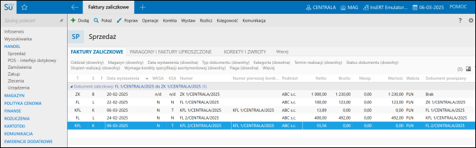

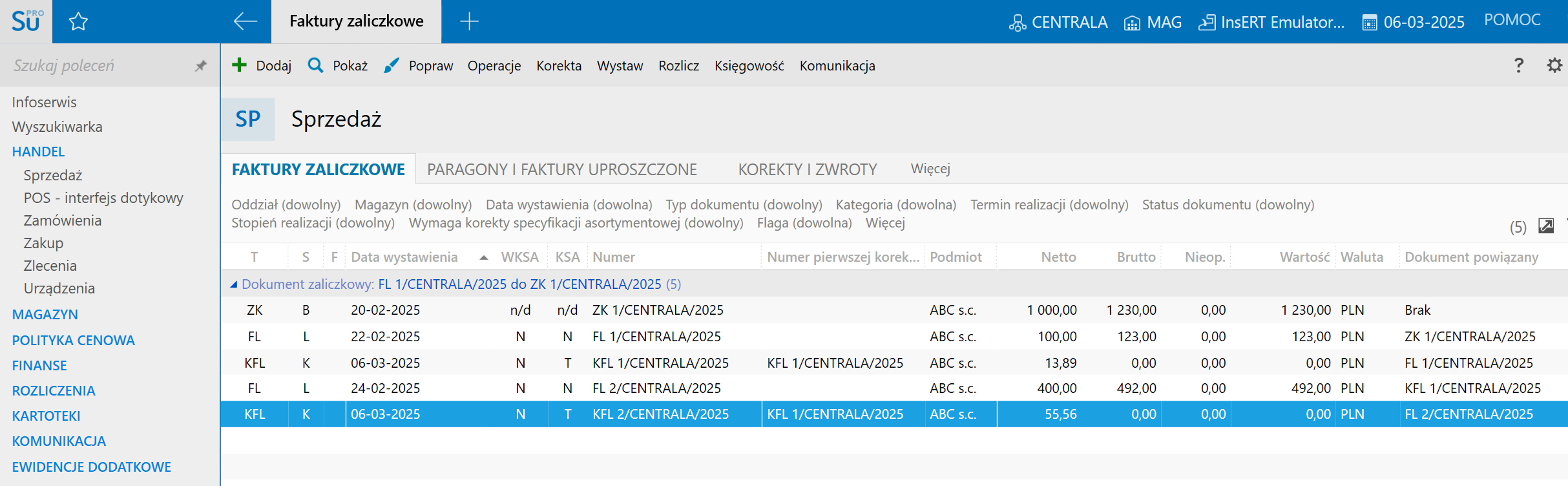

Po wykonaniu powyższych kroków ciąg zaliczkowy prezentuje się następująco:

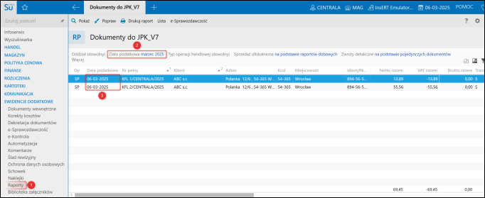

W związku z tym, że korekta dotyczyła obniżenia stawki VAT, dokumenty zostaną ujęte w JPK_V7 w dacie wystawienia dokumentów KFL. W opisanym przykładzie był to marzec 2025.
