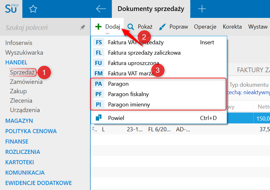

1. Przejść do modułu Sprzedaż i z górnego menu wybrać jedną z opcji:
  • Paragon – jest to zwykły paragon, który jest fiskalizowany na drukarce fiskalnej;
  • Paragon fiskalny – służy do wprowadzenia ręcznej sprzedaży z kasy fiskalnej;
  • Paragon imienny – tak samo, jak zwykły paragon, lecz z danymi nabywcy oraz z możliwością wskazania płatności odroczonej.

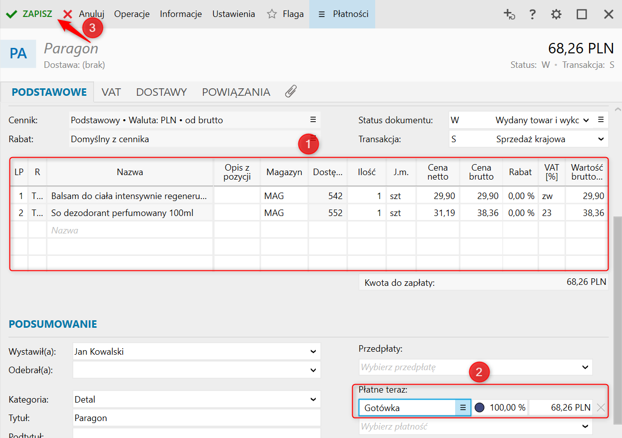

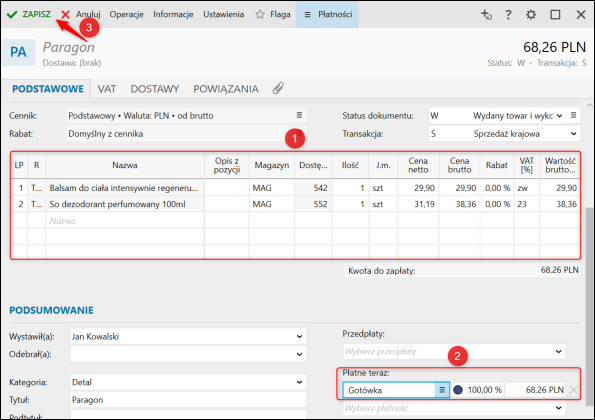

2. W omawianym przykładzie został wybrany zwykły Paragon. Po wprowadzeniu towarów na paragon oraz wybraniu płatności okno należy zatwierdzić przyciskiem Zapisz.

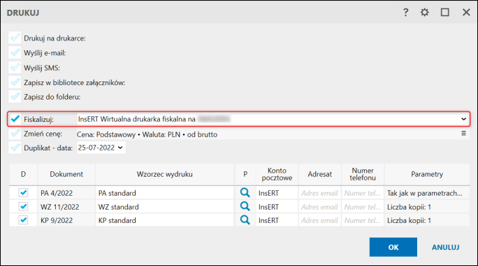

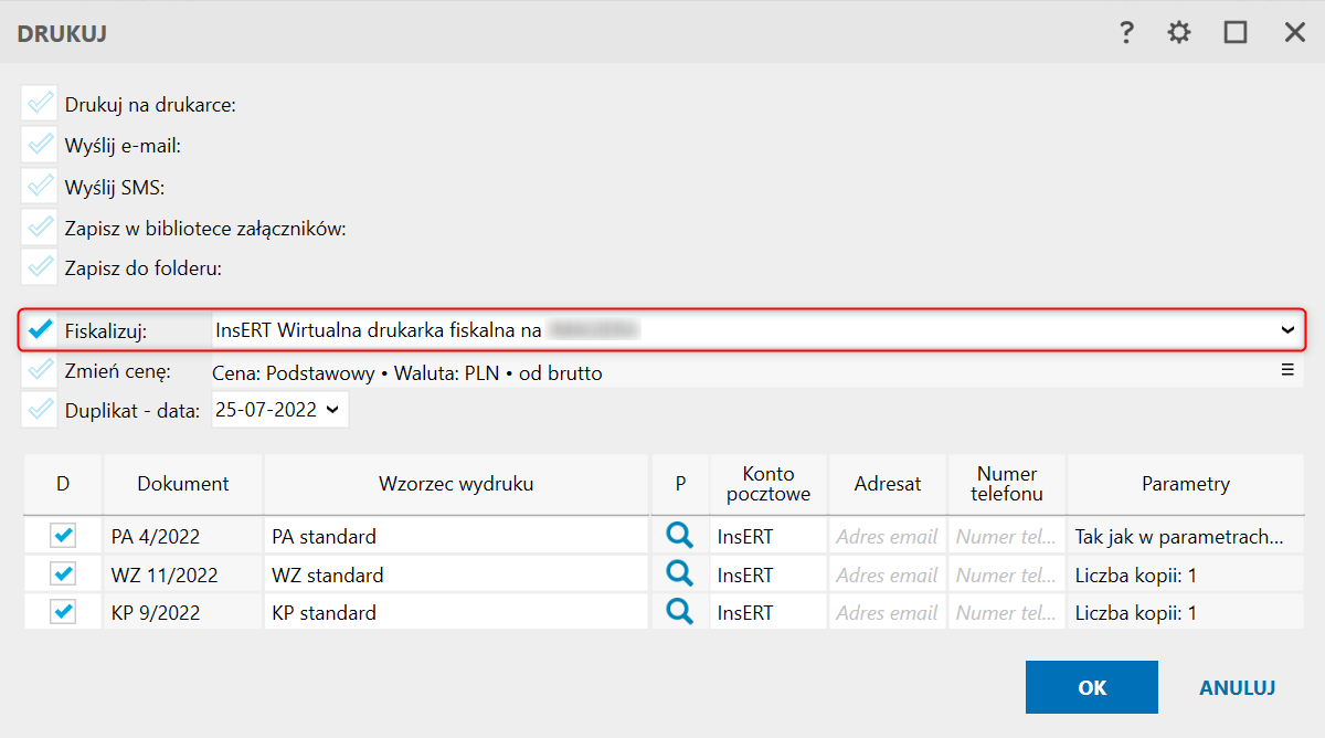

3. W oknie Drukuj program ​​pozwoli na fiskalizację dokumentu. Jeżeli drukarka fiskalna nie została skonfigurowana z programem, należy ją dodać. Cała procedura opisana jest w innym artykule e-Pomocy (tutaj). Przy​​cisk OK zafiskalizuje dokument oraz wydrukuje dokumenty powiązane, jeżeli zostały zaznaczone.
