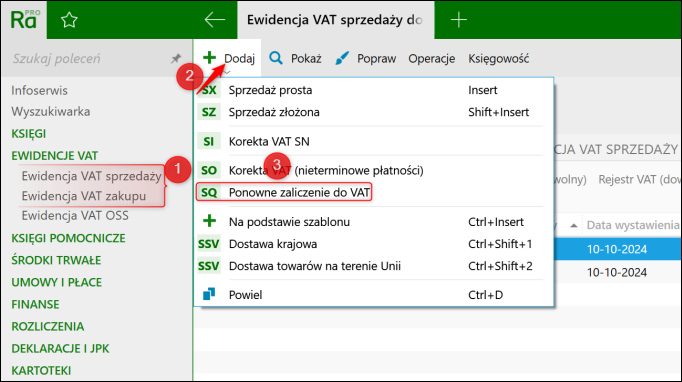

Aby dodać Ponowne zaliczenie VAT, należy utworzyć Korektę VAT. Aby to zrobić, należy:

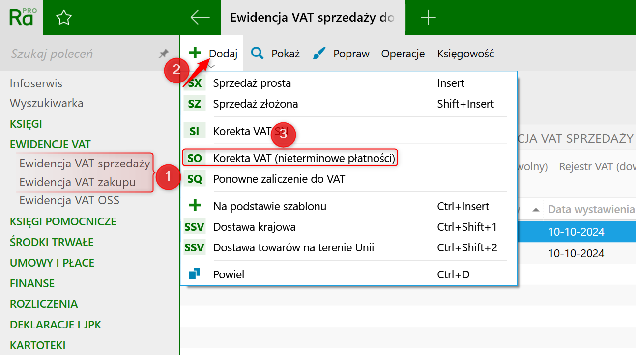

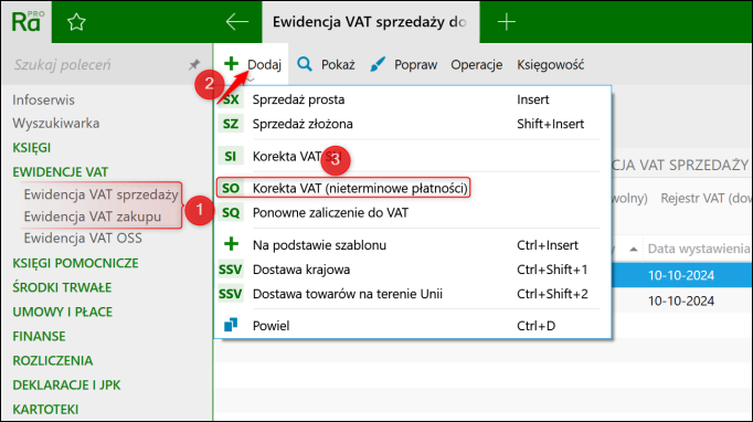

1. Przejść do modułu Ewidencja VAT sprzedaży/zakupu, rozwinąć górne menu Dodaj i wybrać Korekta VAT (nieterminowe płatności).

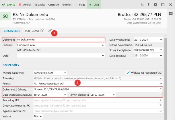

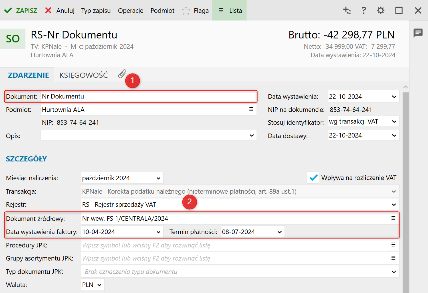

2. Na przykładzie korekty VAT od dokumentu sprzedaży, uzupełnić pole Dokument, wybrać Dokument źródłowy i uzupełnić Datę wystawienia faktury i Termin płatności.

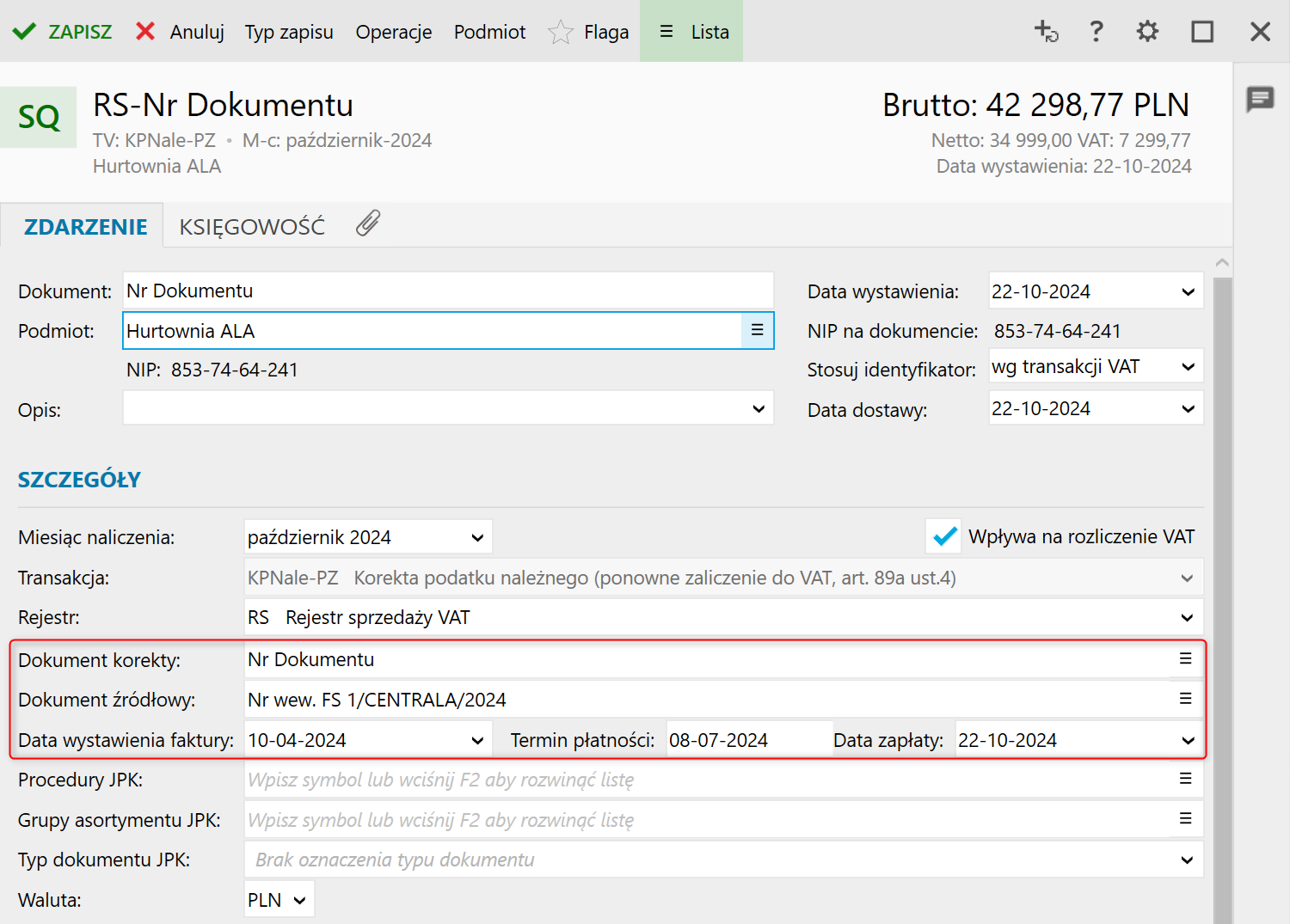

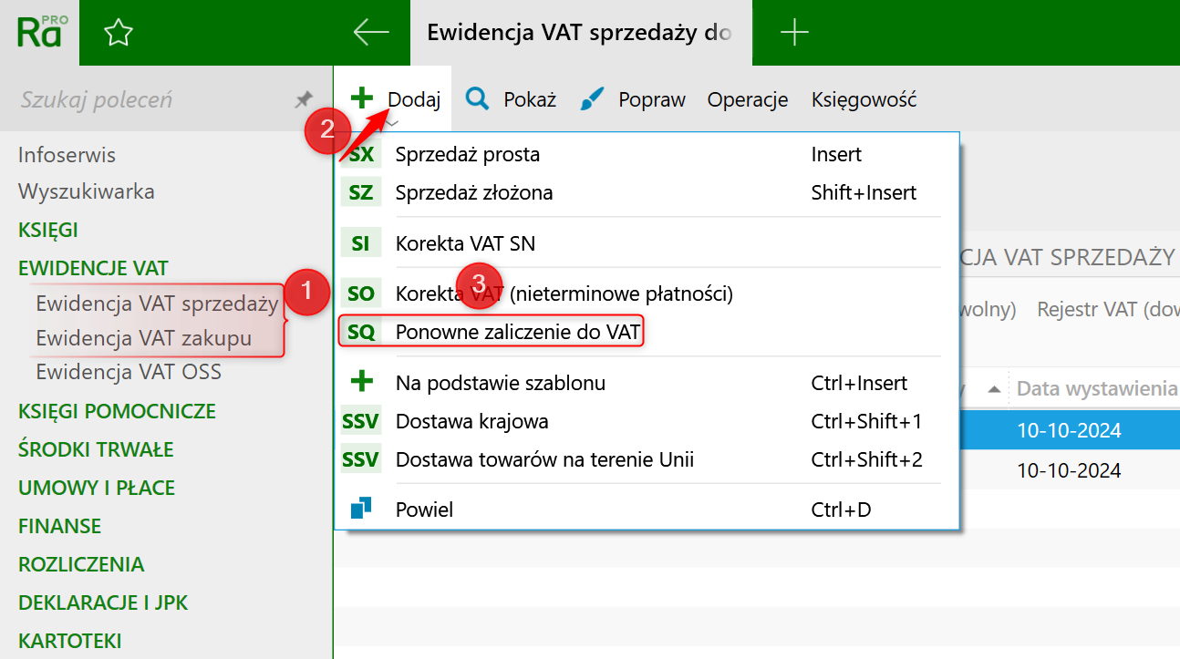

3. Po zapisie korekty podatku należnego należy utworzyć Ponowne zaliczenie do VAT.

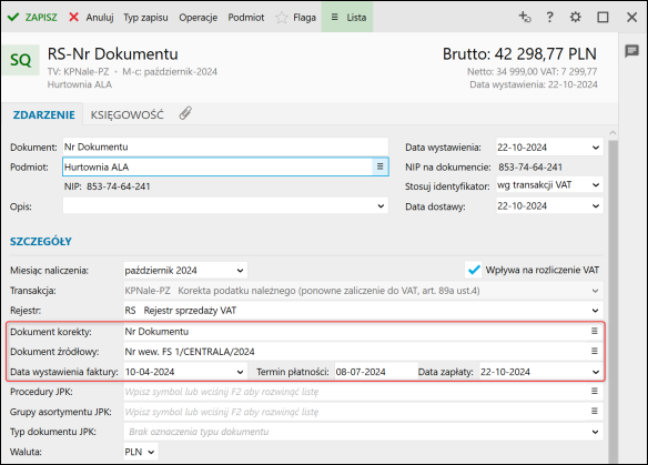

4. Po wybraniu z listy Dokumentu korekty należy uzupełnić Datę zapłaty i zatwierdzić przyciskiem Zapisz.
