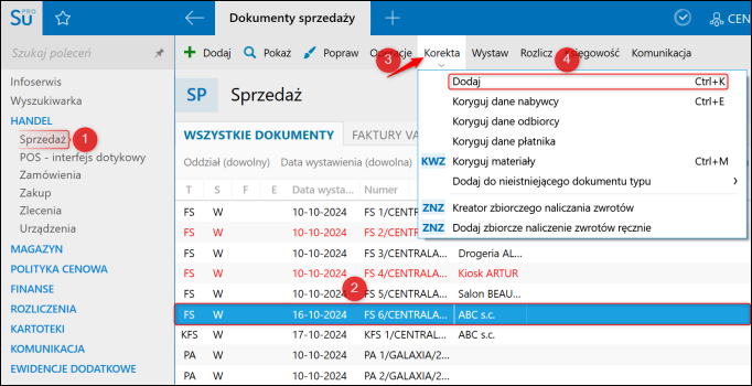

Program Subiekt nexo umożliwia wystawienia korekty VAT dla faktury sprzedaży. Na początku należy wystawić korektę do wybranego dokumentu, poprzez zaznaczenie go i wybranie Dodaj z górnego menu Korekta.

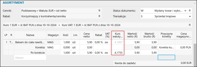

I. Kolumna Kurs waluty.

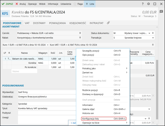

Należy wyciągnąć tę kolumnę na listę korygowanych towarów. Aby to zrobić, należy:

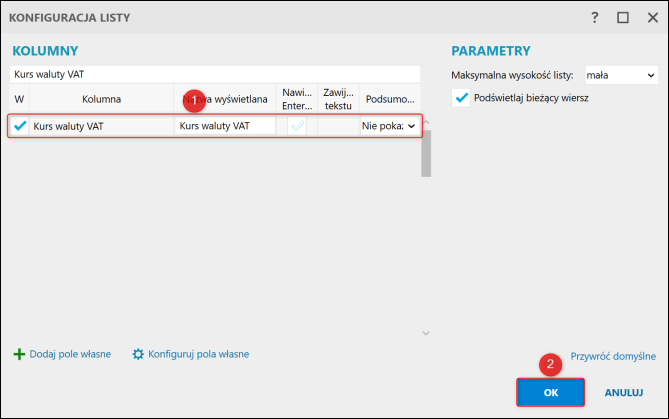

1. Kliknąć prawym przyciskiem myszy na liście towarów i wybrać Konfiguracja listy.
2. Zaznaczeniu Kurs Waluty VAT i kliknięciu OK.
Dzięki powyższym krokom będzie można wpisać nowy kurs VAT na pozycji.

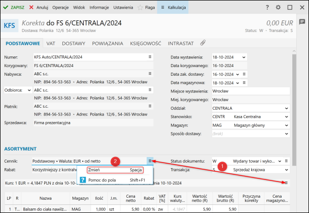

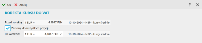

II. Okno Sposobu wyliczania dokumentu.
Okno można otworzyć poprzez wybranie z poziomu menu Cennika lub Kursu opcji Zmień.

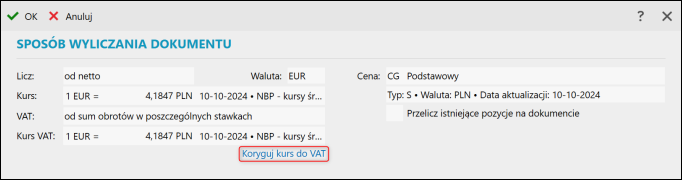

Kolejnym krokiem jest wybór Koryguj kurs VAT.
W oknie Korekta kursu do VAT należy wpisać wartość kursu po korekcie i zatwierdzić przyciskiem OK.
