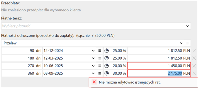

Przykładem użycia Sfery zdarzeniowej może być blokada edycji płatności ratalnych, gdzie próba zmiany wartości raty zostanie zablokowana i wyświetli się komunikat:

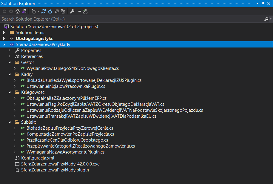

Dodatkowo w SDK (do pobrania tutaj) zostało napisanych 12 różnych przykładów, w którym można zobaczyć przykłady użycia każdego ze zdarzeń:
