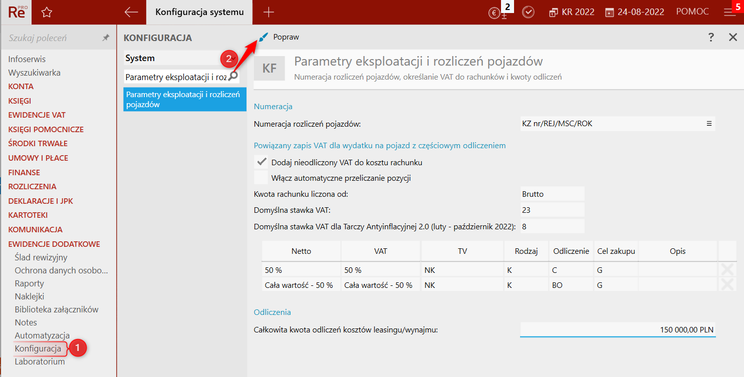

W celu wprowadzenia zapisu w ewidencji VAT dot. Zakupu paliwa w pierwszej kolejności trzeba ustawić parametry dla eksploatacji pojazdów. W tym celu należy:​

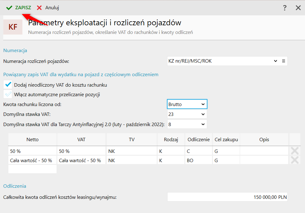

1. Przejść do modułu Ewidencje dodatkowe  Konfiguracja  Parametry eksploatacji i rozliczeń pojazdów i górnego menu kliknąć Popraw.

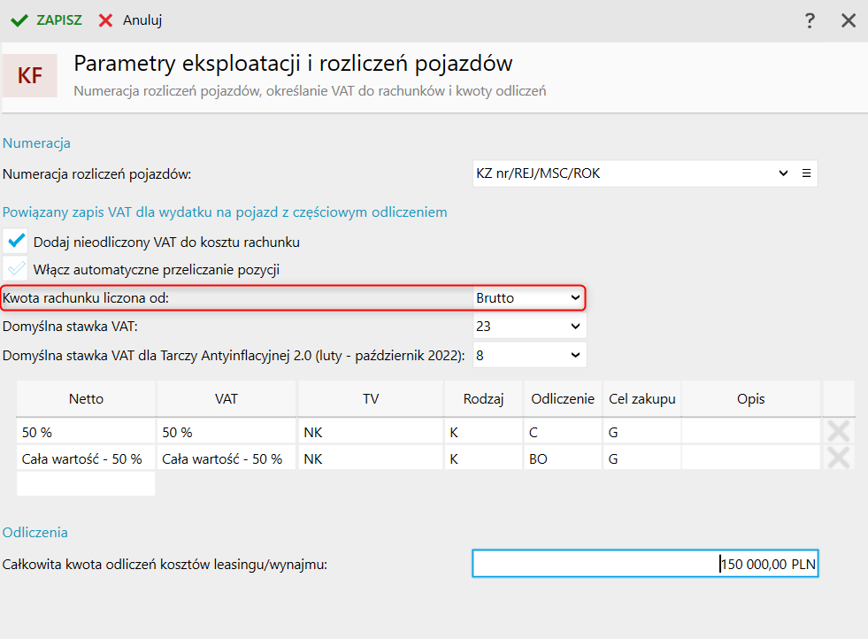

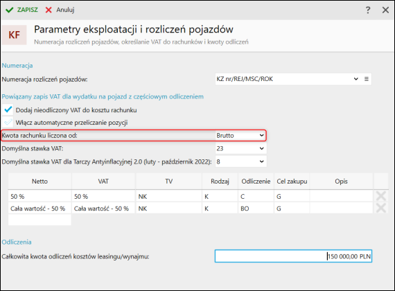

2. W sekcji Powiązany zapis VAT dla wydatku na pojazd z częściowym odliczeniem wybrać czy kwota rachunku ma być liczona od netto lub brutto.

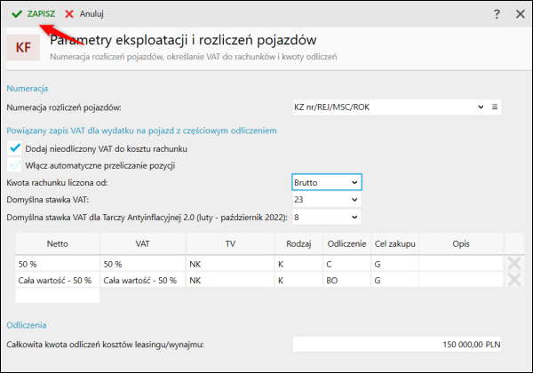

3. W dolnej sekcji wypełnić kolumny na podstawie tego, jak program ma rozbijać rachunek. Po wypełnieniu okno należy zatwierdzić przyciskiem Zapisz.

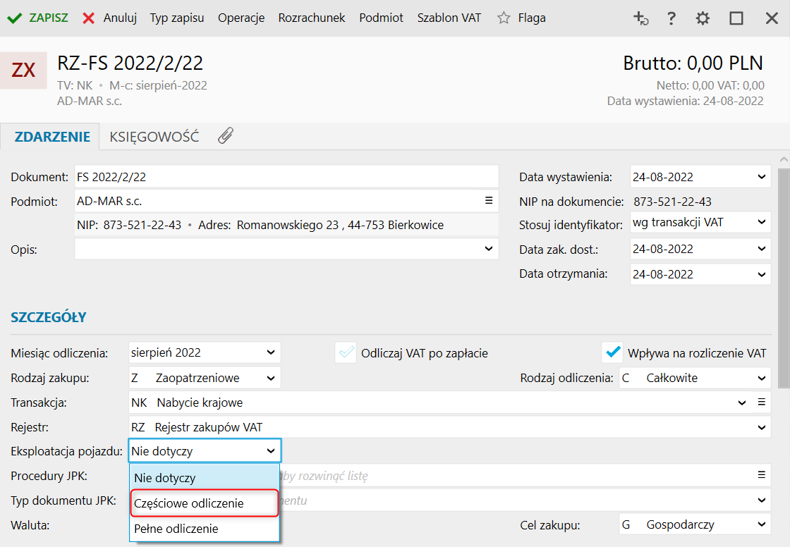

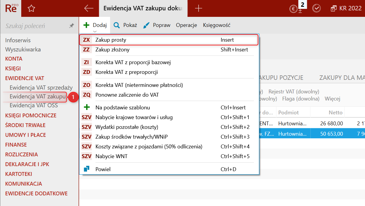

4. Aby dodać zakup paliwa, należy przejść do Ewidencji VAT zakupu, a następnie z górnego menu Dodaj wybrać Zakup prosty.

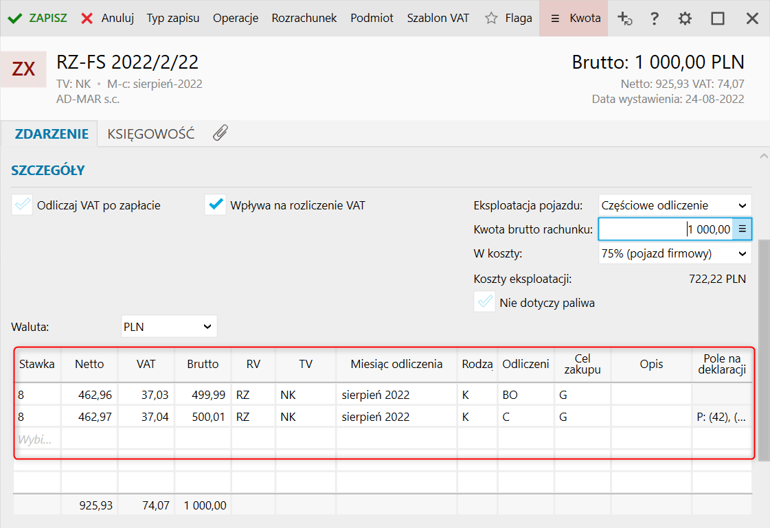

5. W polu Eksploatacja pojazdu wybrać Częściowe odliczenie, odpowiedni procent odliczenia W koszty oraz wpisać Kwotę brutto rachunku.
6​​. Program rozbije zapis na podstawie kon​figuracji (krok 4). Przycisk Zapisz zatwierdzi dokument.
