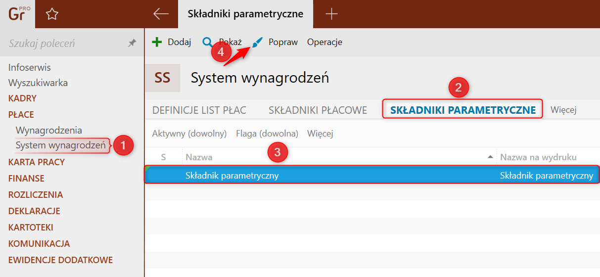

1. Przejść do modułu System wynagrodzeń, na zakładce Składniki parametryczne wybrać odpowiedni składnik i kliknąć górne menu Popraw.

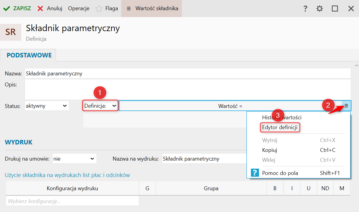

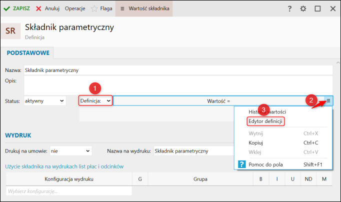

2. Wybrać wartość Definicja i z menu rozwijalnego kliknąć Edytor definicji.

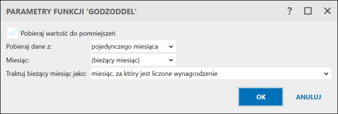

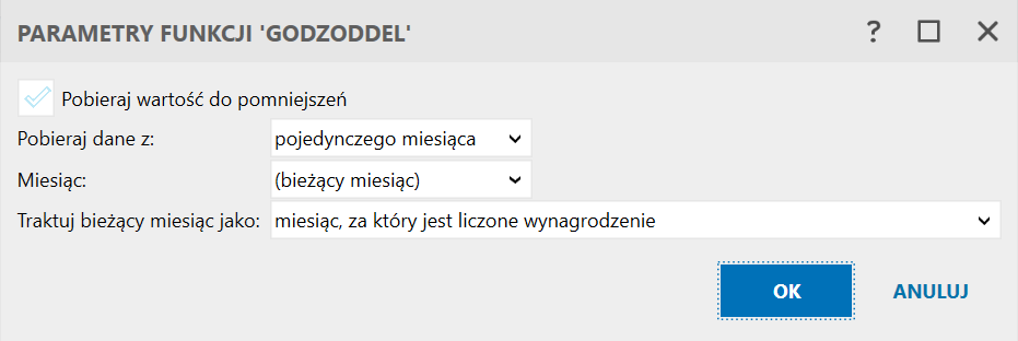

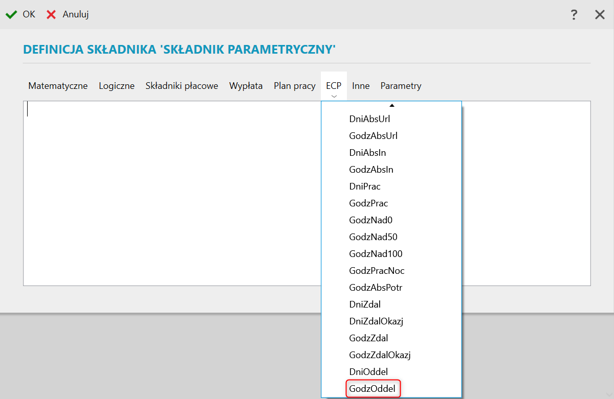

3. Z listy rozwijalnej ECP wybrać GodzOddel.
4. Uzupełnić parametry funkcji i zatwierdzić przyciskiem OK
