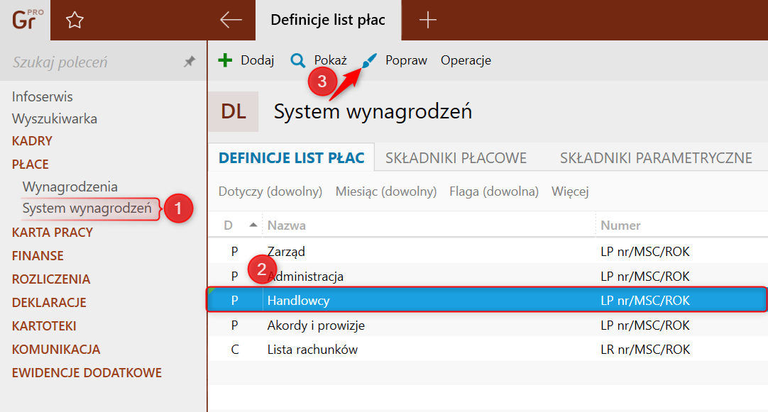

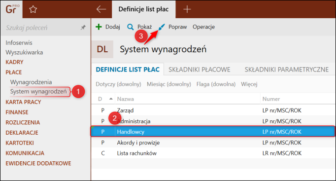

W definicji można określić mechanizm wyrównania do stawki godzinowej kwoty netto. Aby to zrobić, należy przejść do modułu System wynagrodzeń, na zakładce Definicje list płac wybrać odpowiednią definicję i kliknąć górne menu Popraw.

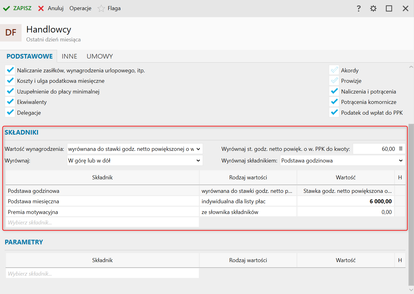

W sekcji Składniki należy wybrać te składniki, które będą naliczane przez daną definicję listę płac.
Wartość wynagrodzenia – w polu tym można zdecydować, aby wartość wynagrodzenia liczona była w sposób standardowy lub z wykorzystaniem jednego z sześciu wyrównań. W tym przypadku należy wybrać Wyrównana do stawki godzinowej netto lub Wyrównana do stawki godz. Netto powiększonej o w. PPK.
Wyrównaj – opcja pozwala zdecydować, w jakiej sytuacji nastąpi wyrównane wynagrodzenia wskazanym składnikiem:
  • w górę – wyrównanie nastąpi, gdy oczekiwana wartość nie zostanie osiągnięta​
  • w dół – wyrównanie nastąpi, gdy oczekiwana wartość zostanie przekroczona
  • w górę lub w dół – wyrównanie będzie wykonane zawsze.
Wyrównaj składnikiem – składnik płacowy wskazany jako wyrównujący będzie widoczny na liście składników w tabeli umieszczonej poniżej.
Wybór składnika pozwala na określenie rodzaju wartości:
  • ze słownika składników – wartość pobierana z danego składnika,
  • indywidualna – wartość podana ręcznie, obowiązująca dla tej (edytowanej)definicji list płac.
Dodatkowo na liście składników dostępna jest kolumna H – historia wartości składnika, która informuje o zmianach w wartości składnika (gdy pole jest puste – brak historii).

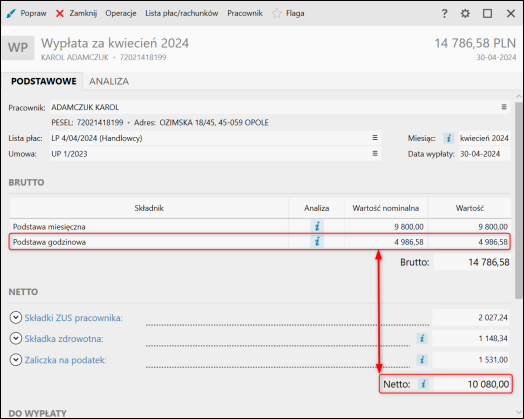

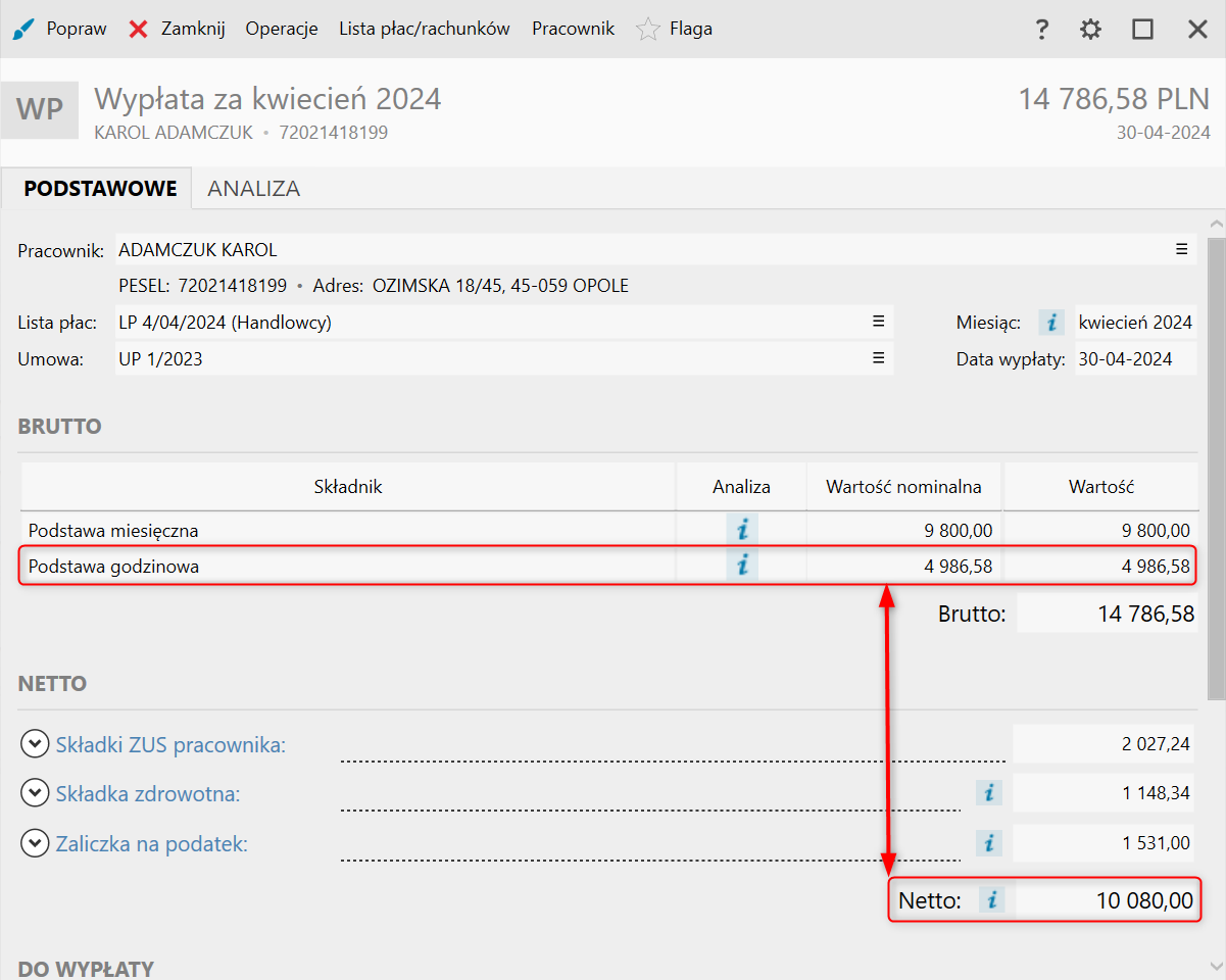

Powyższe ustawienia pozwolą na to, żeby podczas naliczania wynagrodzenia program automatycznie zadbał o zachowanie odpowiedniej kwoty netto wynagrodzenia.
