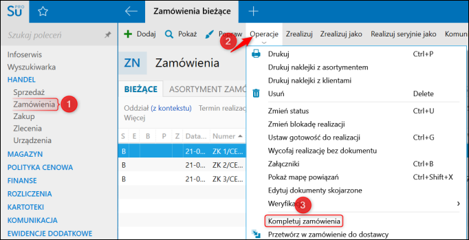

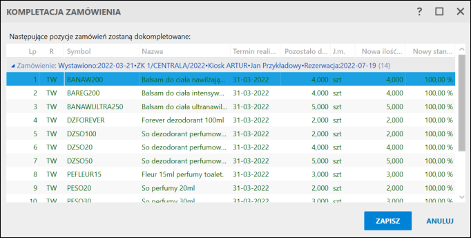

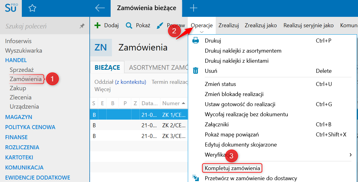

1. Przejść do modułu Zamówienia następnie zaznaczyć dokument, na podstawie którego ma zostać zamówiony towar w momencie, kiedy towaru nie ma na magazynie. Z górnego menu należy wybrać jedną z opcji w zależności, czy towar jest częściowo na magazynie, czy należy zamówić cały towar na podstawie zamówienia. W omawianym przykładzie część towaru jest na magazynie, więc trzeba go zarezerwować, aby to zrobić, należy wybrać opcje Kompletuj zamówienia.

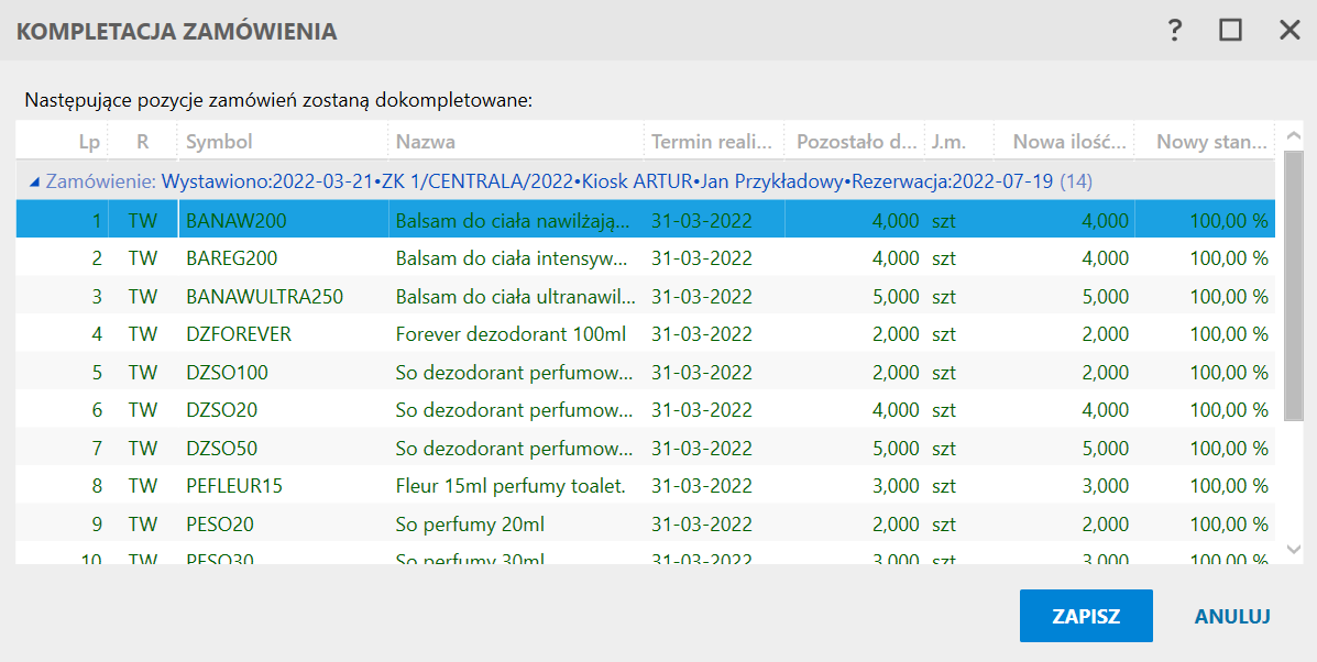

2. W oknie kompletacji widoczne są stany magazynowe i ilość, którą można skompletować. Po kliknięciu Zapisz program zarezerwuje towar, a procentowy stan kompletacji na liście zwiększy się o zarezerwowany towar.

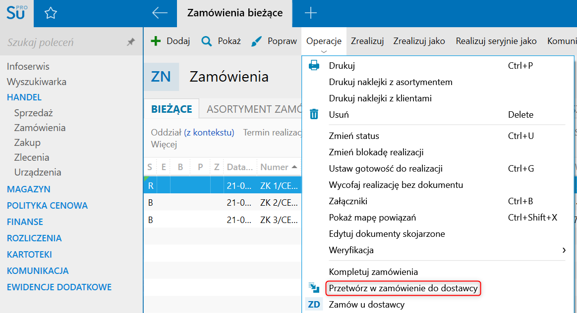

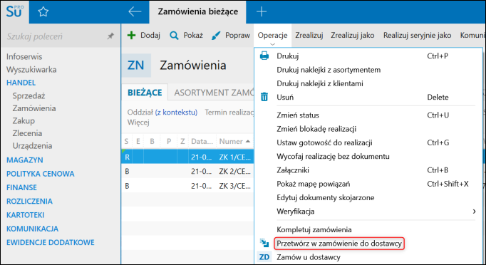

3. Ponownie należy wejść w górne menu Operacje i wybrać jedną z dwóch opcji:
- Przetwórz w zamówienie do dostawcy – należy wybrać wtedy, gdy towar jest zamawiany od różnych dostawców (towar A zamawiam od dostawcy A i towar B od dostawcy B) wtedy program powiąże Podstawowego dostawce (trzeba przypisać go w samej kartotece towaru na zakładce Dostawy). Program stworzy tyle zamówień do dostawcy, w zależności u ilu zamawiamy towar.
- Zamów u dostawcy – program stworzy zwykłe zamówienie do dostawcy. Ręcznie trzeba wskazać dostawce dla całego asortymentu z zamówienia.
W omawianym przykładzie została wybrana opcja pierwsza.

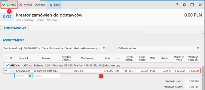

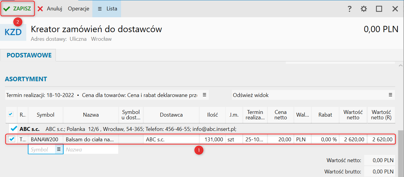

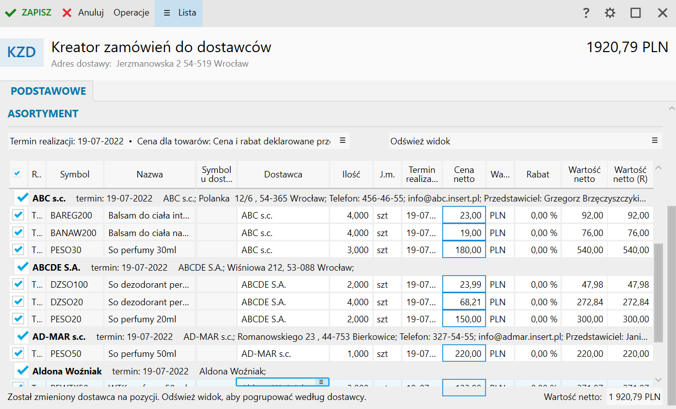

4. W oknie kreatora program przypisuje dostawce oraz cenę z kartoteki towaru z zakładki Dostawy.

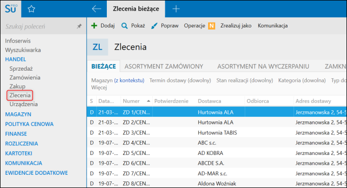

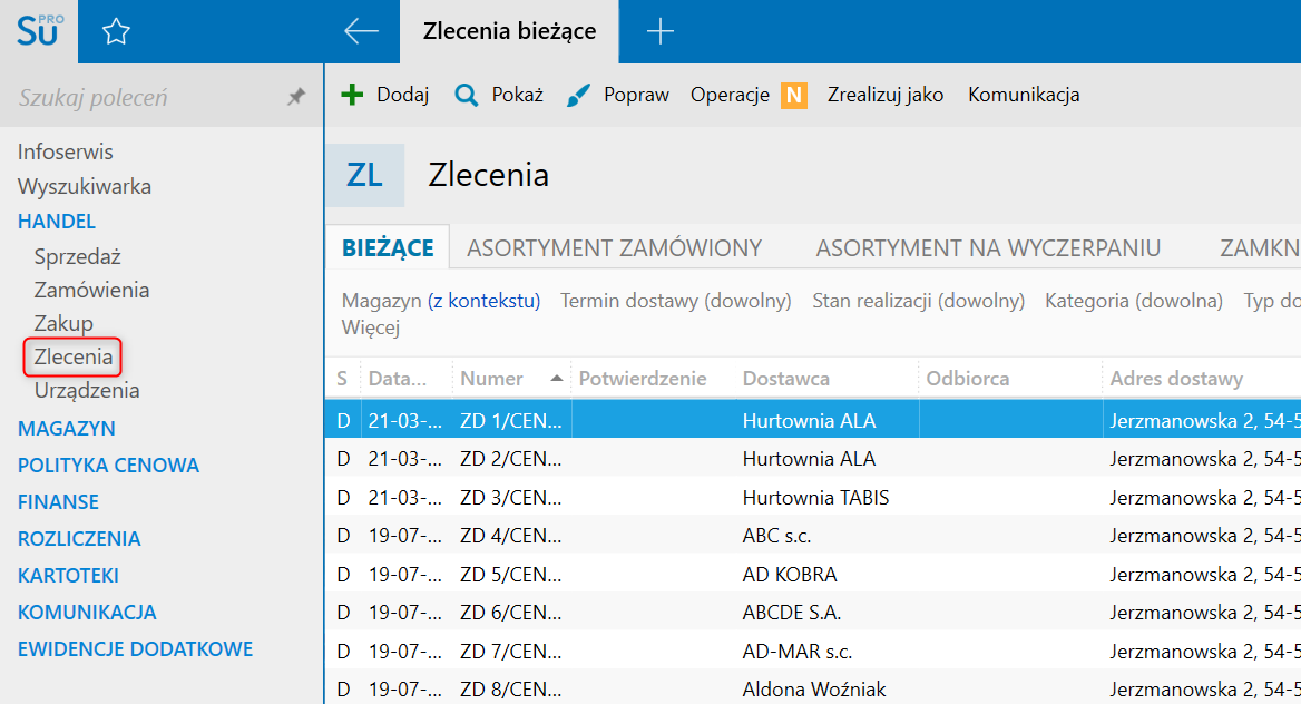

5. Po zapisaniu program stworzy dokumenty ZD dla każdego dostawcy oddzielnie.

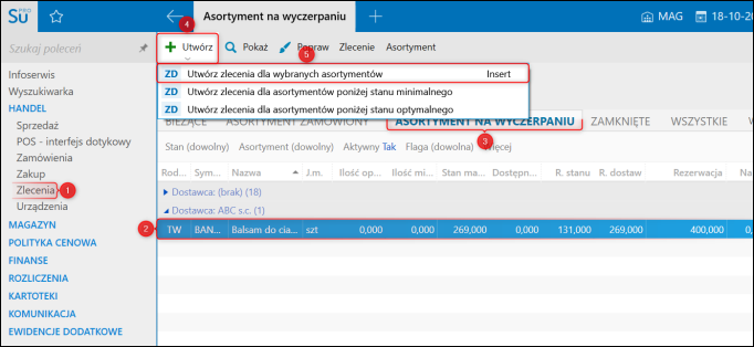

Aby utworzyć Zamówienia do dostawców na brakujący asortyment, należy:

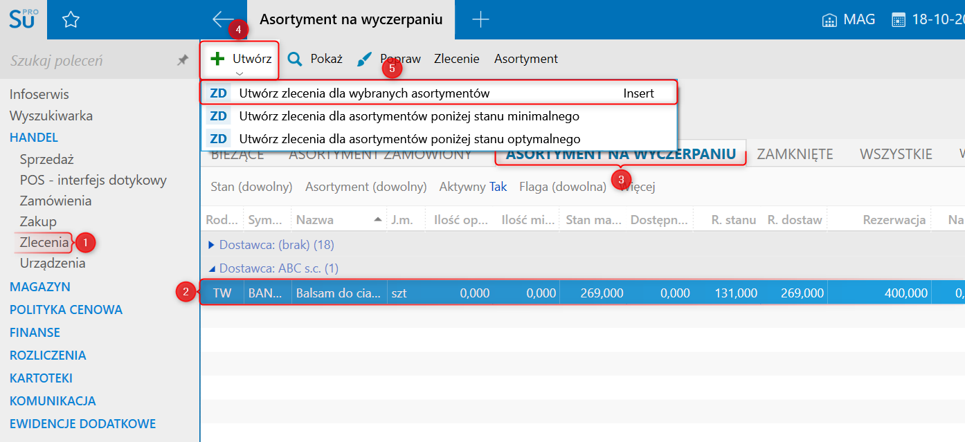

1. Przejść do modułu Zlecenia, na zakładkę Asortyment na wyczerpaniu, zaznaczyć brakujący towar i skorzystać z opcji Utwórz – Utwórz zlecenia dla wybranych asortymentów.
2. Program automatycznie podpowie brakującą ilość asortymentu oraz dostawcę, jeżeli został wskazany w kartotece asortymentu. Aby utworzyć dokumenty ZD dla pozycji w Kreatorze zamówień do dostawców, należy wcisnąć Zapisz.
