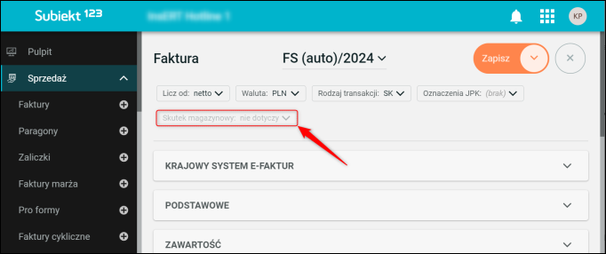

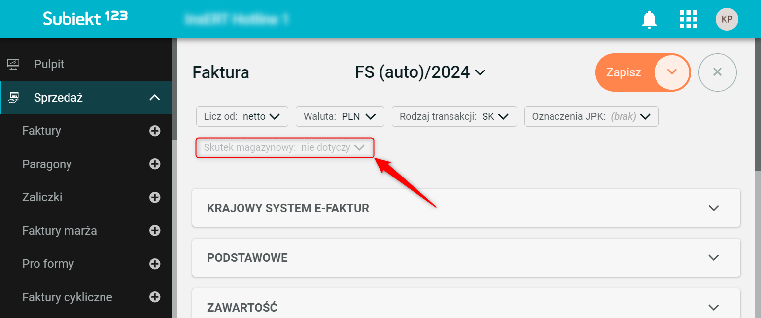

​​Subiekt 123 umożliwia wskazanie statusu magazynowego dokumentów handlowych. Wybrana wartość decyduje o tym, czy i w jaki sposób wygenerowane mają zostać dokumenty magazynowe wpływające na stany magazynowe produktów.​​ Jeżeli pole Skutek magazynowy jest wyszarzone i wyświetla wartość nie dotyczy​, to zna​czy, że na dokumencie nie wskazano produktów z włączoną kontrolą stanów magazynowych.
Uwaga! ​Jeżeli kontrola stanów magazynowych dla danego produktu została włączona po utworzeniu ​dokumentu, to pole pozostanie nieaktywne. W celu aktywacji pola należy usunąć i ponownie dodać pozycje asortymentu na dokumencie.
