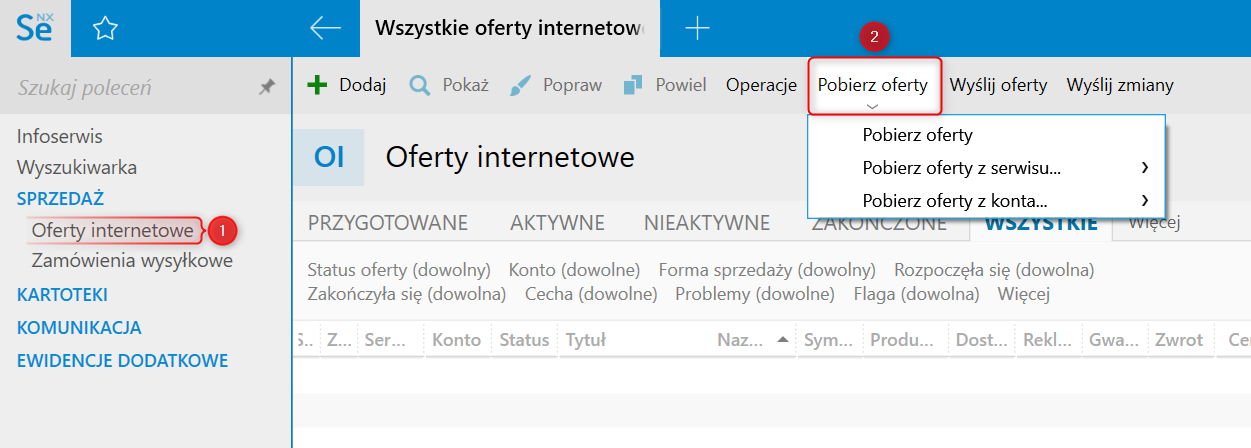

1. Przejść do modułu Oferty internetowe, wybrać Pobierz oferty i kliknąć odpowiednią opcję:
  • Pobierz oferty – oferty zostaną pobrane ze wszystkich kont we wszystkich serwisach.
  • Pobierz oferty z serwisu... – oferty zostaną pobrane ze​​ wszystkich kont w określonym serwisie.
  • Pobierz oferty z konta... – oferty zostaną pobrane ze wskazanego konta we wskazanym serwisie.

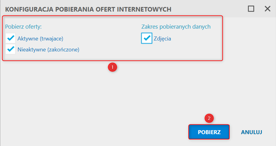

2. Wybrać, które oferty powinny zostać pobrane oraz określić, czy program powinien pobrać zdjęcia. Zatwierdzić przyciskiem Pobierz.​

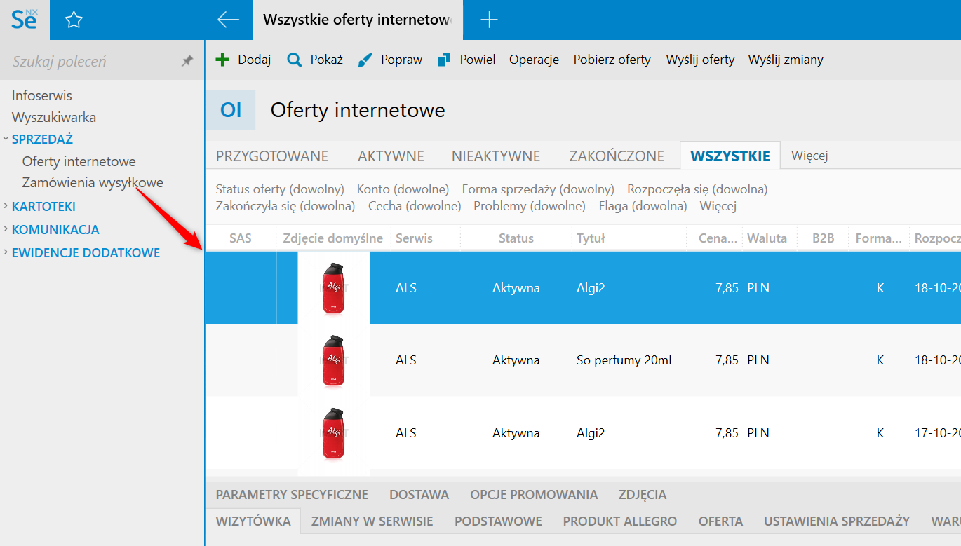

3. Pobrane pozycje pojawią się na liście w programie.
Uwaga! ​Jeżeli​ ​po wykonaniu operacji nowe pozycje nie są widoczne, należy się upewnić, że aktywna jest odpowiednia zakładka i wybrane zostały właściwe filtry.
