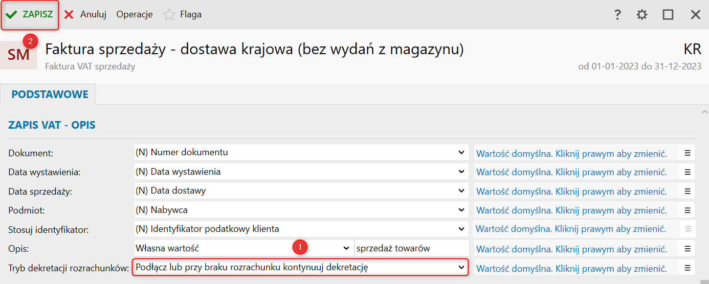

Wybranie Trybu dekretacji rozrachunków: Podłącz lub przy braku rozrachu​nku kontynuuj dekretację na​​ schemacie dekretacji będzie skutkowało próbą podłączenia rozrachunku z dokumentu źródłowego. Jeżeli próba zakończy się niepowodzeniem, dekretacja będzie kontynuowana​​.

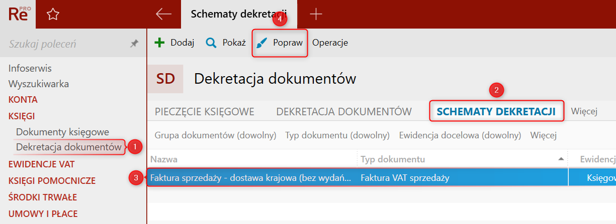

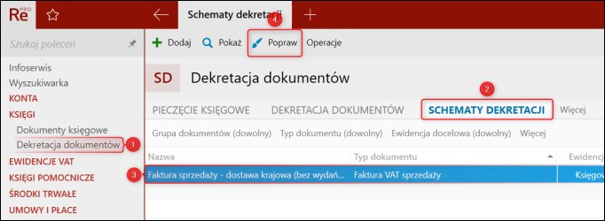

1. Przejść do modułu Dekretacja dokumentów, na zakładkę Schematy dekretacji, wskazać pozycję na liście i kliknąć Popraw.
​2. W sekcji Zapis VAT - Opis ​Zapis VAT OSS​ ​wskazać Tryb dekretacji rozrachunków: Podłącz lub przy braku rozrachunku kontynuuj dekretację, a następnie zatwierdzić zmiany przyciskiem Zapisz.
