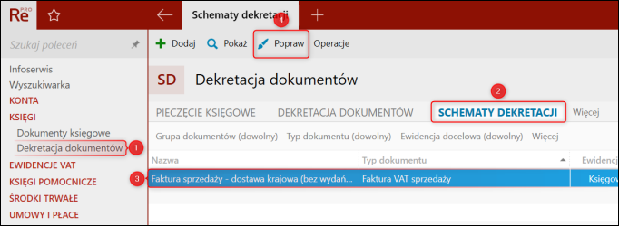

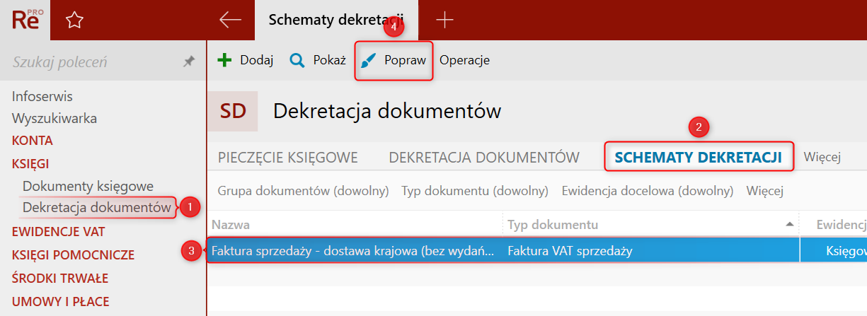

1. Przejść do modułu Dekretacja dokumentów, na zakładkę Schematy dekretacji, wskazać pozycję na liście i kliknąć Popraw.

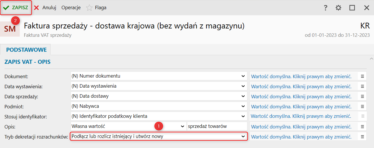

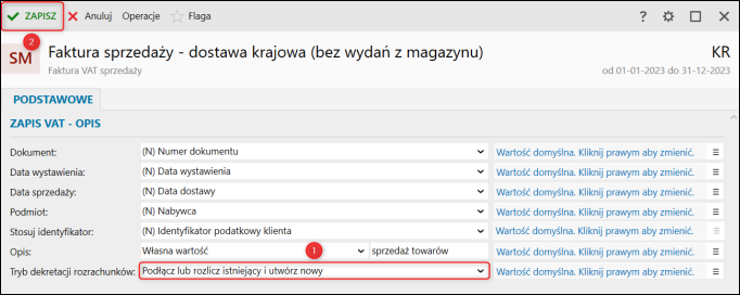

​2. W sekcji Zapis VAT - Opis ​Zapis VAT OSS​​ ​wskazać Tryb dekretacji rozrachunków: Podłącz lub rozlicz istniejący i utwórz nowy, a następnie zatwierdzić zmiany przyciskiem Zapisz.
