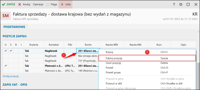

Aby to zrobić, należy:

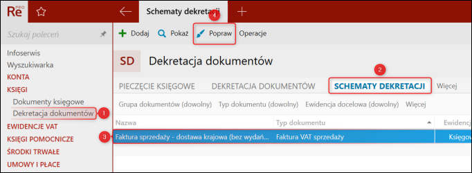

1. Przejść do modułu Dekretacja dokumentów, na zakładkę Schematy dekretacji, wskazać pozycję na liście i kliknąć Popraw.

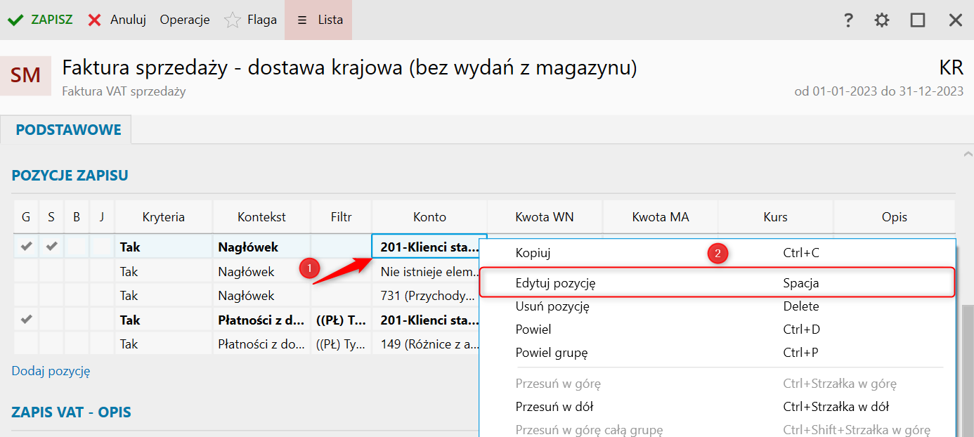

2. W sekcji Pozycje zapisu kliknąć pozycję z przypisanym kontem rozrachunkowym Prawym przyciskiem myszy, a następnie wybrać Edytuj pozycję.

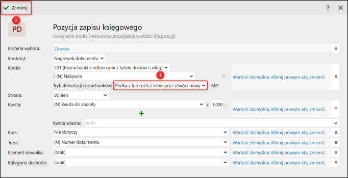

3. Wskazać Tryb dekretacji rozrachunków: Podłącz lub rozlicz istniejący i utwórz nowy, a na​​stępnie wcisnąć Zamknij.

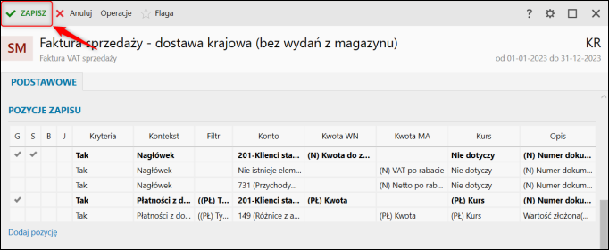

4. Zatwierdzić zmiany przyciskiem Zapisz​.​
