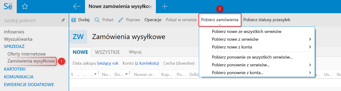

1. Przejść do modułu Sprzedaż – Zamówienia wysyłkowe, a następnie górnego menu wybrać Pobierz zamówienia i wskazać odpowiednią opcję:
  • Pobierz nowe... – funk​​cja ​​ta zaimportuje zamówienia, które do tej pory nie pojawiły się w programie oraz zaktualizuje istniejące w razie wystąpienia zmian w serwisie. Jej działanie opiera się o pobieranie nowych danych od ostatniego momentu pobrania i jest zależne od konkretnego serwisu.
  • Pobierz ponownie... ​– umożliwi ponowne pobranie i aktualizację istniejących zamówień z określonego okresu.

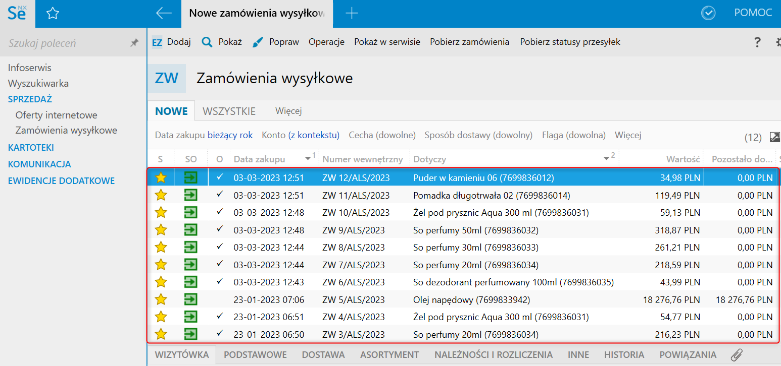

2. Dodane oraz zaktualizowane pozycje będą widoczne na liście w module Zamówienia wysyłkowe​.
​Uwaga! ​Jeżeli​ ​po wykonaniu operacji nowe pozycje nie są widoczne, należy się upewnić, że aktywna jest odpowiednia zakładka i wybrane zostały właściwe filtry.
