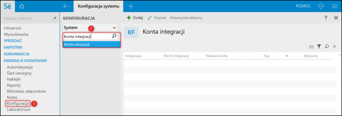

1. Przejść do KonfiguracjiKonta integracji

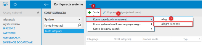

2. Kliknąć przycisk Dodaj – Konto sprzedaży internetowej ​i wybrać odpowiedni serwis. Na potrzeby prezentacji dodane zostanie konto Allegro Sandbox.

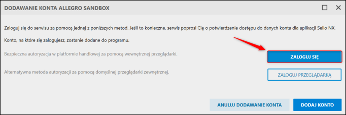

3. W oknie Dodawanie konta Allegro Sandbox​ wybrać jedną z dwóch dostępnych opcji​:
  • Zaloguj się – okno autoryzacji zostanie uruchomione w wewnętrznej przeglądarce.
  • Zaloguj przeglądarką – okno autoryzacji zostanie uruchomione w domyślnej przeglądarce zewnętrznej.

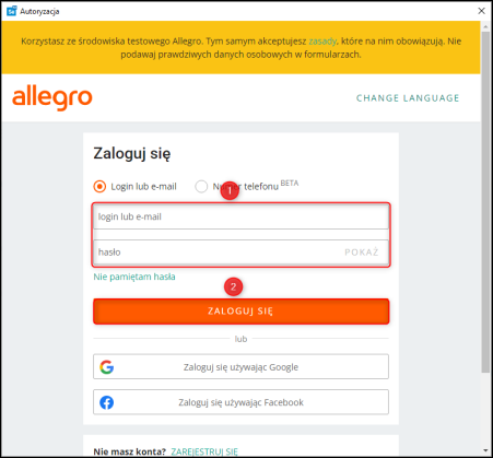

W tym artykule użyta zostanie opcja Zaloguj się.

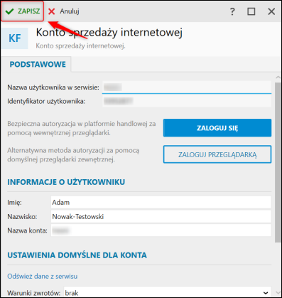

4. Po wprowadzeniu niezbędnych danych kliknąć Zaloguj się​.
5. Pojawi się okno z danymi konta sprzedaży internetowej. Po zweryfikowaniu ich poprawności wybrać Zapisz.

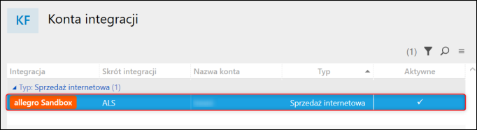

6. Dodane konto pojawi się na liście Kont integracji.​
