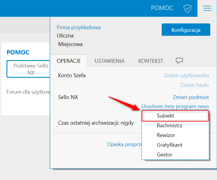

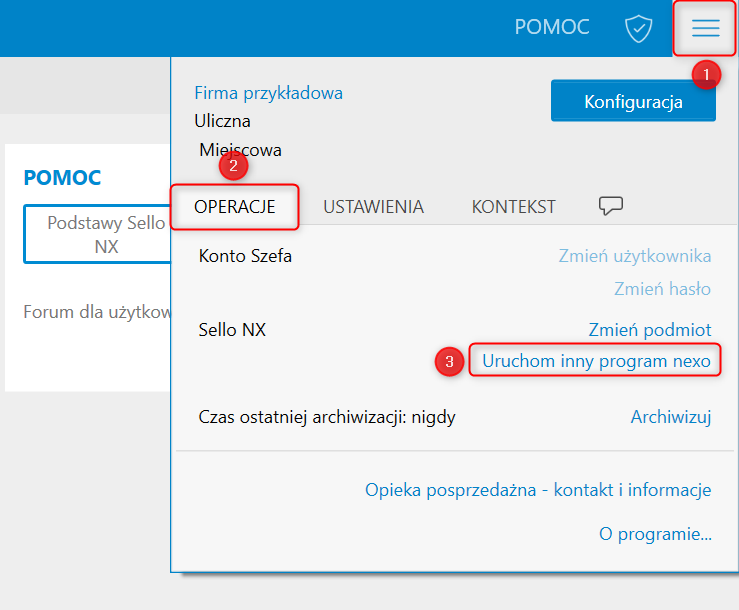

I sposób (z poziomu programu):
1. Przejść do menu kontekstowego , na zakładkę Operacje i wybrać Uruchom inny program nexo.
2. Wybrać z listy rozwijanej nazwę programu: Subiekt.

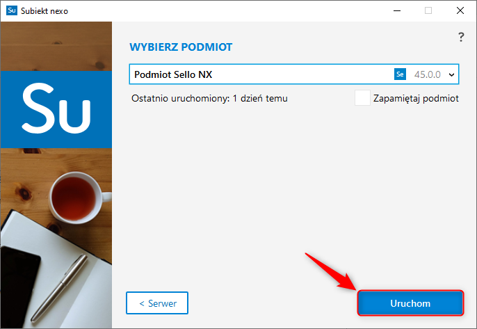

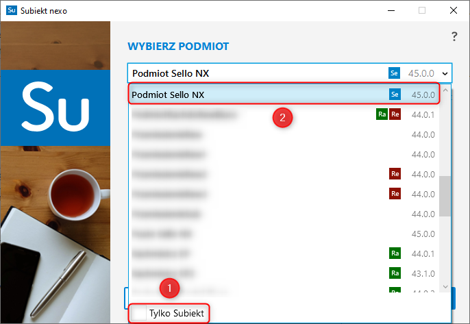

II sposób (na liście podmiotów):
1. Uruchomić program, który będzie testowany, n​astępnie rozwinąć listę podmiotów i odznaczyć znacznik przy opcji Tylko Subiekt. Pozwoli to wyświetlić podmiot Sello NX, na którym użytkownik już pracuje i można będzie uruchomić Subiekta nexo.
2. Zatwierdzić wybór podmiotu przyciskiem Uruchom.
