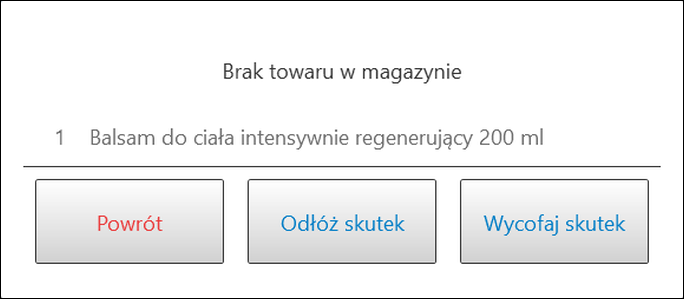

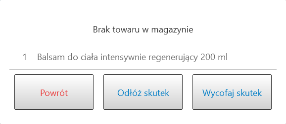

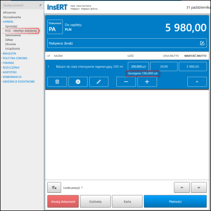

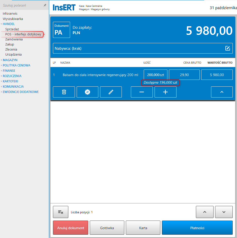

W przypadku braku asortymentu na magazynie ​podczas wystawiania dokumentu w POS - interfejsie dotykowym użytkownik może zdecydować o tym, jaki status ma przyjąć dokument.
Status magazynowy dokumentu informuje, czy znajdujące się na nim pozycje asortymentowe zostaną wydane z magazynu (poprzez utworzenie automatycznego dokumentu wydania), czy też ich wydanie zostanie odłożone na późniejszy okres (w tym samym dniu lub kolejnych) lub wręcz zablokowane.​
Domyślna konfiguracja pozwala zdecydować użytkownikowi, jakie działanie wykonać w przypadku próby zapisu dokumentu z asortymentem, którego brakuje na magazynie. Aby ustawić domyślny skutek magazynowy dla dokumentów przy braku stanu magazynowego, należy:

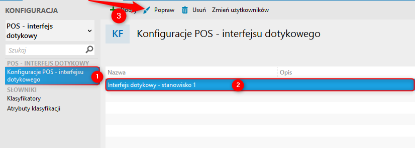

1. Przejść do modułu Konfiguracja – Konfiguracje POS - interfejsu dotykowego i poprawić własną konfigurację.

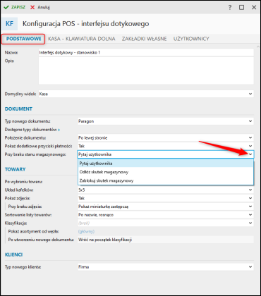

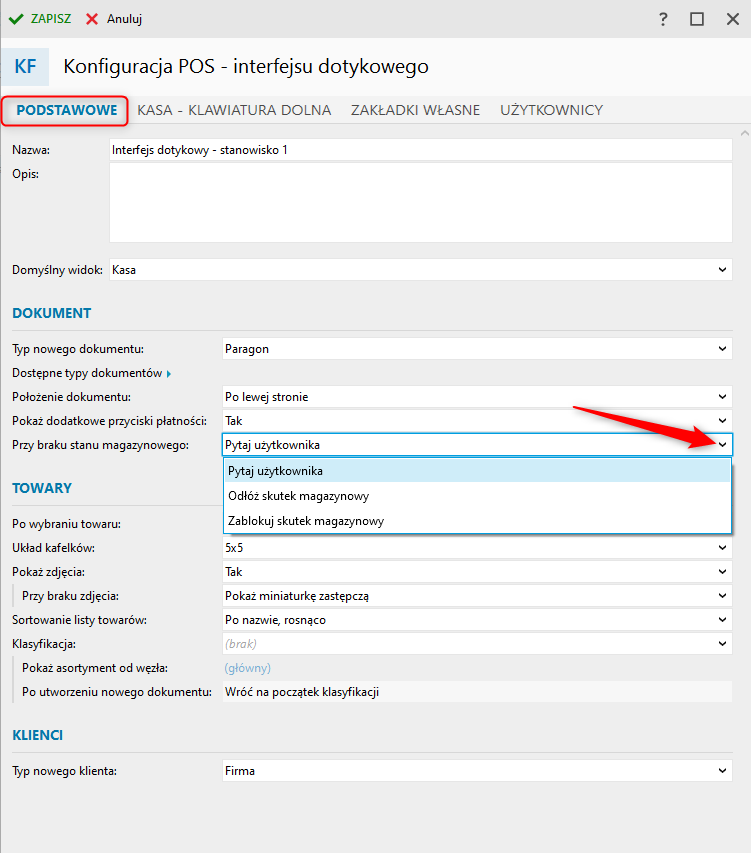

2. Wybrać w polu Przy braku stanu magazynowego jedną z dostępnych opcji:
  • Pytaj użytkownika – ustawienie domyślne
  • Odłóż skutek magazynowy
  • Zablokuj skutek magazynowy.
