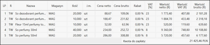

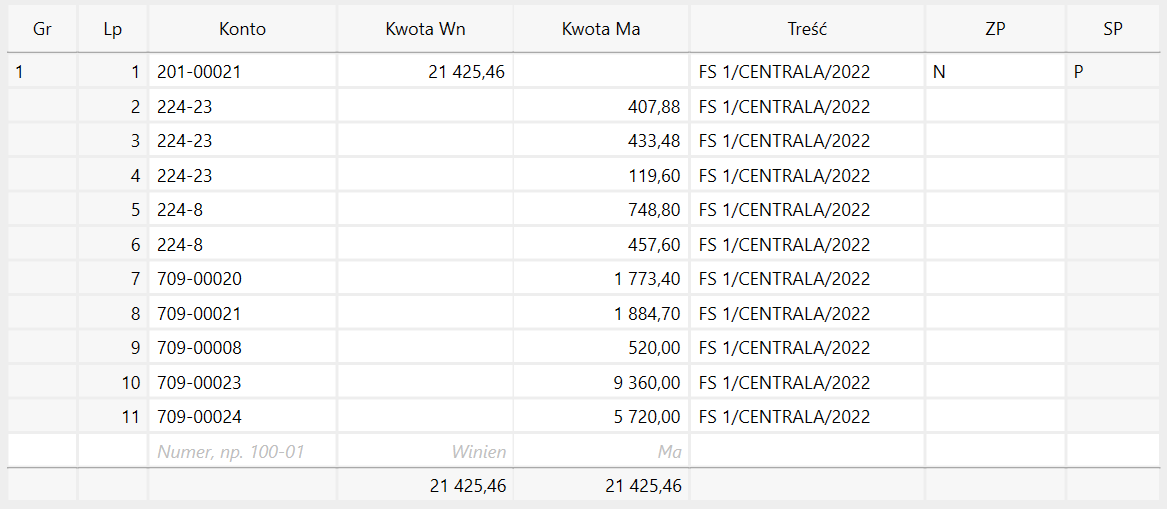

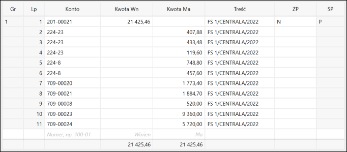

Poniżej przykład zastosowania schematu

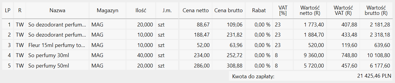

Tabela asortymentu na Fakturze sprzedaży.
Pozycje na utworzonym Dekrecie​.

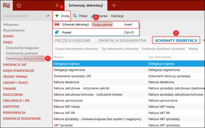

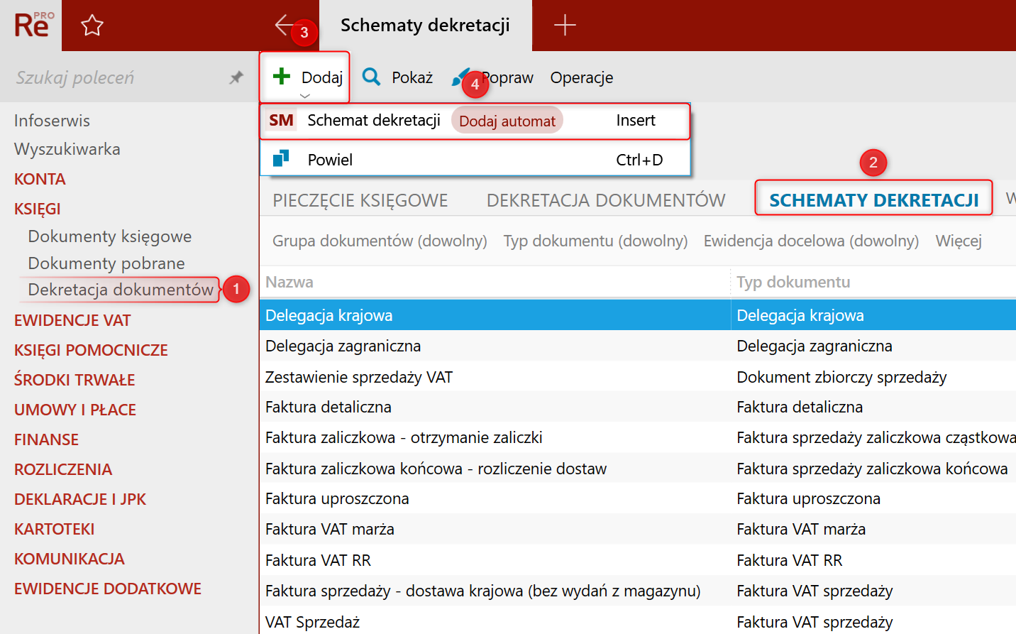

1. ​Przejść do modułu Dekretacja dokumentów na zakładkę Schematy dekretacji i z górnego menu Dodaj wybrać Schemat dekretacji.

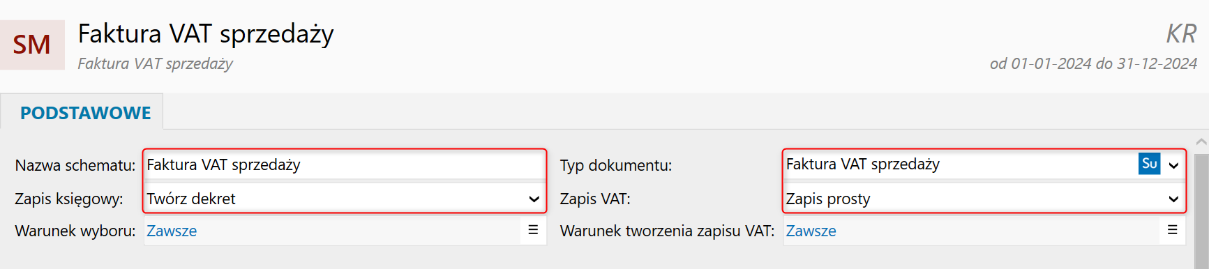

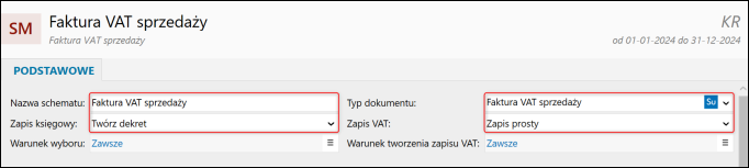

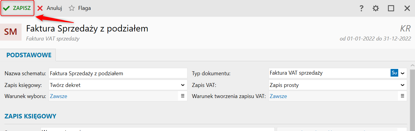

2. W sekcji Podstawowe wprowadzić Nazwę schematu, a jako typ dokumentu wybrać Fakturę VAT sprzedaży. Celem jest zadekretowanie faktury zakupu do ksiąg rachunkowych, jak również do ewidencji VAT, wobec czego należy ustawić Zapis księgowy na Twórz dekret oraz Zapis VAT na Zapis prosty.

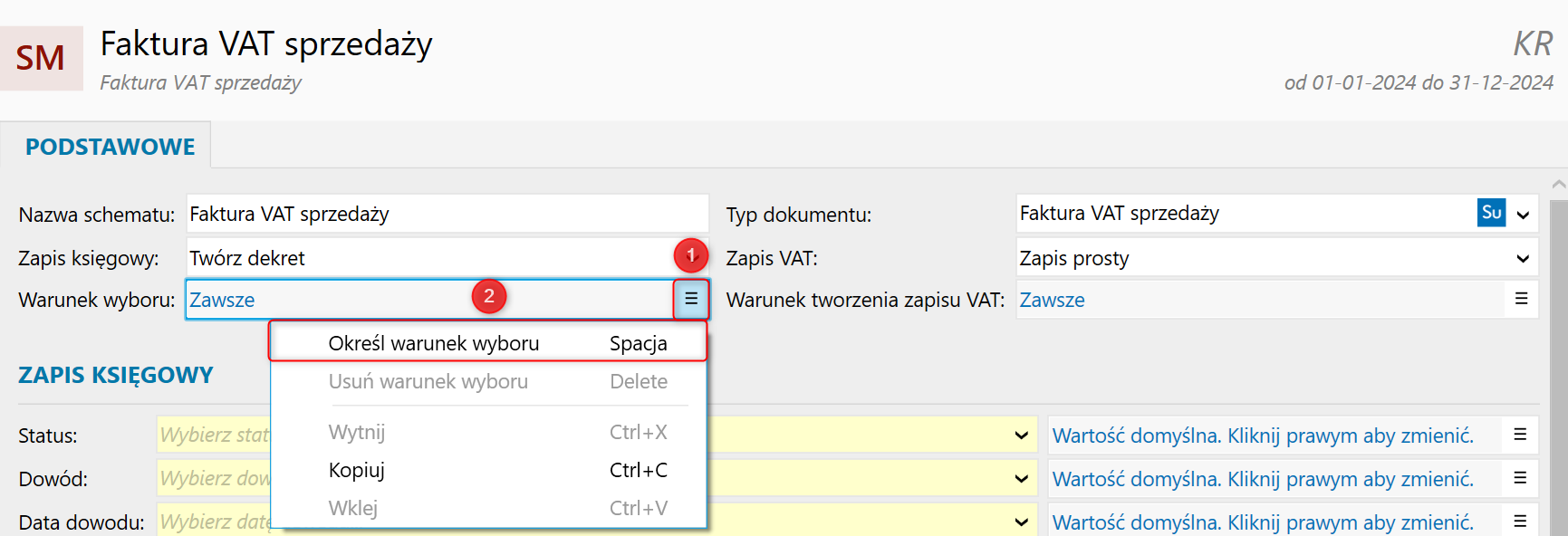

3. ​Warunek w​​yboru określa kryterium i moment wykorzystania schematu. Warunek ten dotyczy tylko tych obrazów księgowych (dokumentów do dekretacji), które posiadają przypisany schemat dekretacji (auto). Oznacza to, że do takich obrazów księgowych zastosowany zostanie pierwszy znaleziony schemat wg określonej kolejności i spełniając​y warunek określony w polu Warunek wyboru. Aby to zrobić, należy kliknąć  i wybrać Określ warunek wyboru.​​​​

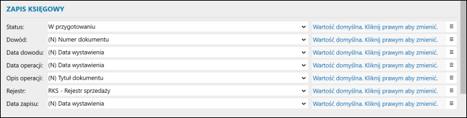

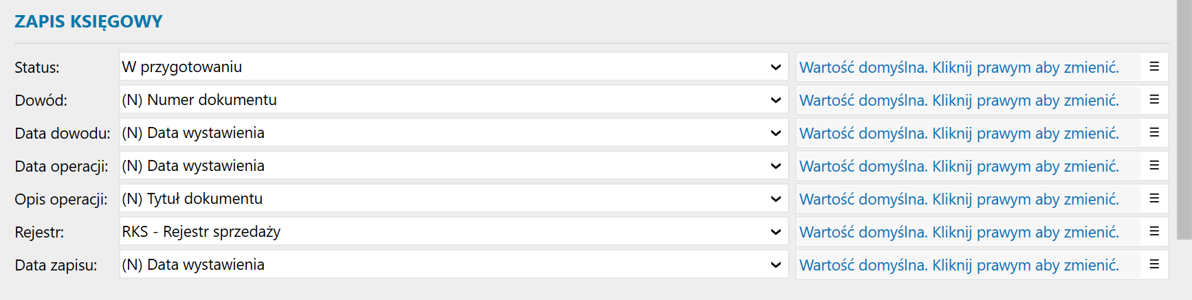

4. Sekcja Zapis księgowy służy do określenia, w jaki sposób program ma automatycznie wypełniać pola widoczne jak na zrzucie poniżej. Pełen opis funkcji znajduje się tutaj.

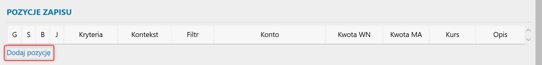

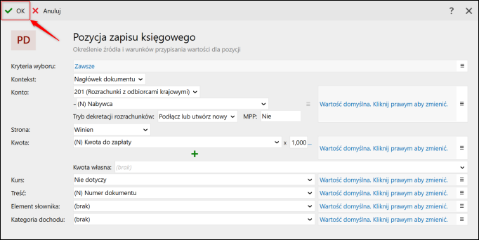

5. Pozycje zapisu służą do wskazania, na jakie konta mają zostać zaksięgowane kwoty z dokumentu. W pierwszej kolejności zostanie dodane konto dostawcy. W celu dodania pozycji należy kliknąć Dodaj pozycję.

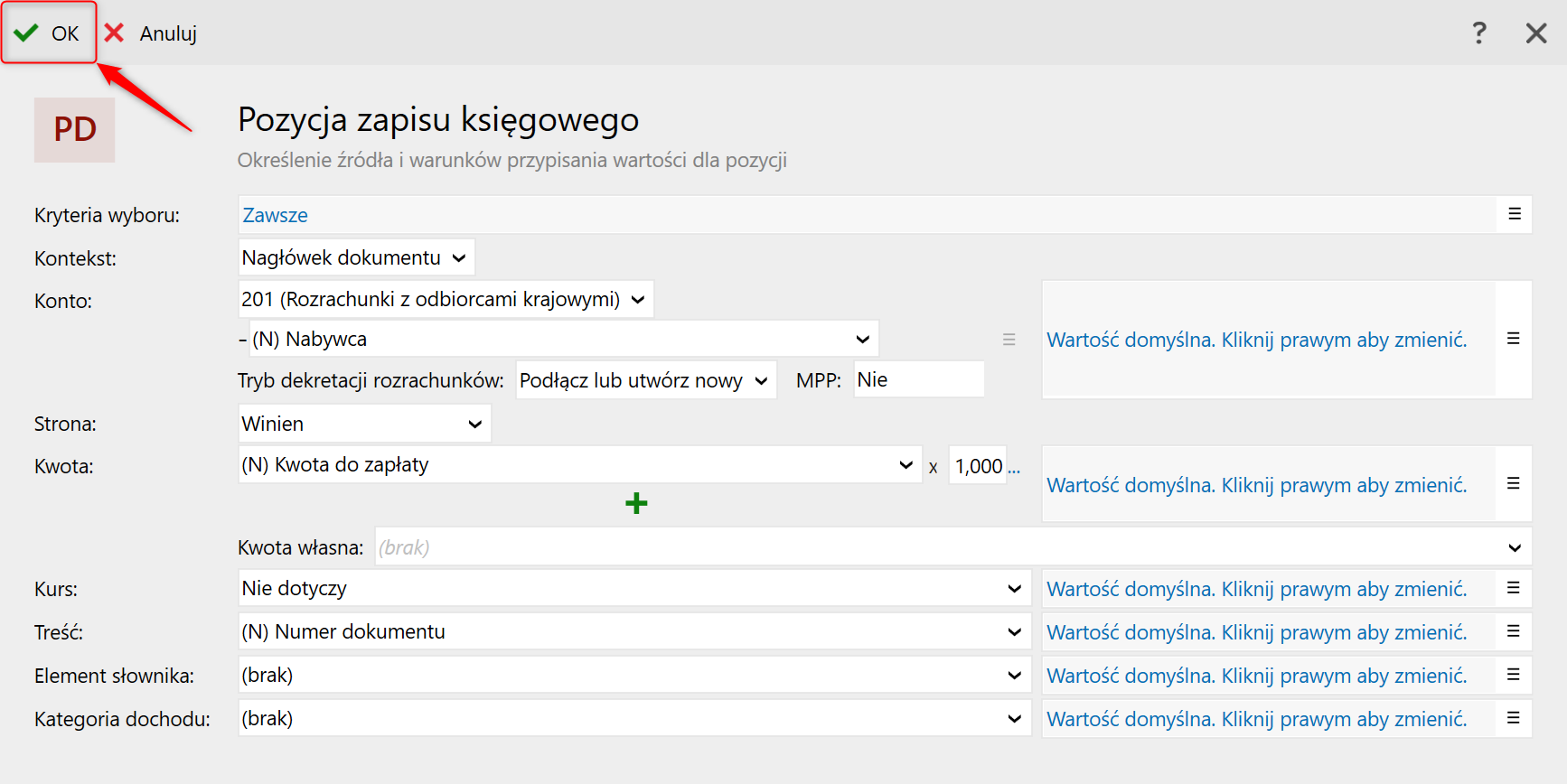

6. W oknie Pozycja zapisu księgowego został wybrany:
  • Kontekst – Nagłówek dokumentu​, ponieważ księgowana kwota dotyczy całego dokumentu;
  • Konto – konto rozrachunków z dostawcami krajowymi wraz ze wskazaniem (N) Nabywcy występującego na dokumencie;
  • Strona – Winien, ponieważ księgowana jest należność;
  • Kwota – (N) Kwota do zapłaty zawierająca zarówno wartość Netto jak i VAT;
  • Kurs​ – Nie dotyczy, gdyż faktury wystawiane są w walucie PLN;
  • Treść – (N) Numer dokumentu.
Dodawanie pozycji zatwierdzić przyciskiem OK.

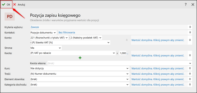

7. ​Kolejną pozycją będzie konto VAT. W omawianym przykładzie jest to konto 221-2​, czyli Należny podatek VAT, do którego podłączona jest kartoteka stawek VAT. Kon​tekst został wybrany na Pozycje dokumentu​. Po stronie Ma pojawi się kwota (P) VAT po rabacie. Kurs oraz Treść zostały sparametryzowane tak jak w poprzednim punkcie.​ Pozycję zatwierdzić przyciskiem OK​.​​

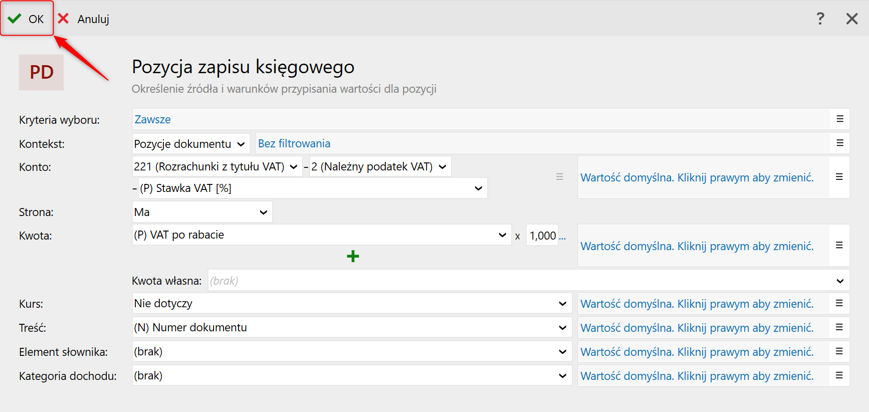

8. Ostatnią pozycją schematu będzie konto z podłączoną kartoteką asortymentu. W tym przykładzie jest to konto 731​. Kontekst ponownie ustawiony został na Pozycje dokumentu​. Tym razem po stronie Ma pojawi się (P) Netto po rabacie​. Kurs oraz Treść określono podobnie jak poprzednio. Zatwierdzić przyciskiem OK​.

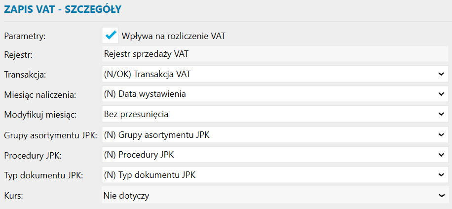

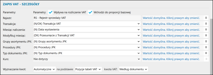

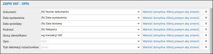

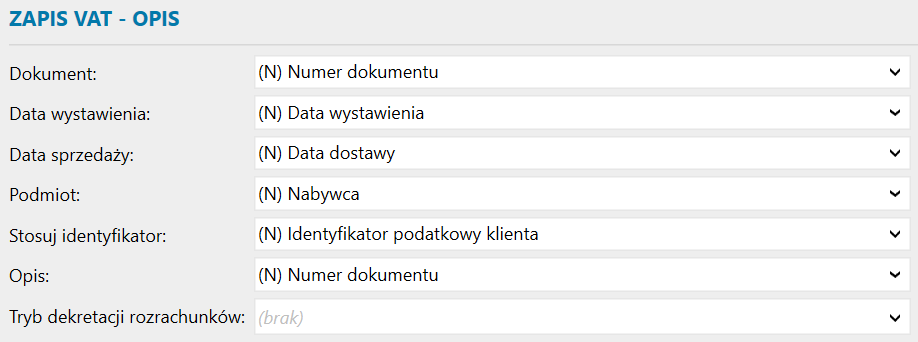

9. Kolejno określić należy to, w jaki sposób uzupełniony zostanie Zapis VAT. Pełen opis tej sekcji znajduje się tutaj.​​
10. ​Sekcja Zapis VAT – szczegóły pozwala określić parametry, na podstawie których program wprowadzi wartości do poszczególnych stawek VAT pobranych z obrazu księgowego. W przypadku Sprzedaży krajowej nie ma konieczności wprowadzania zmian dotyczących Wyznaczania kwot​.​

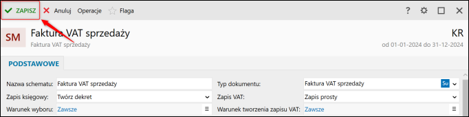

11. Po wykonaniu ww. czynności przycisk Zapisz zatwierdzi wprowadzone zmiany, a schemat będzie gotowy do użycia w dekretacji.​​
