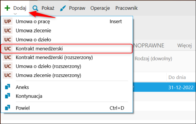

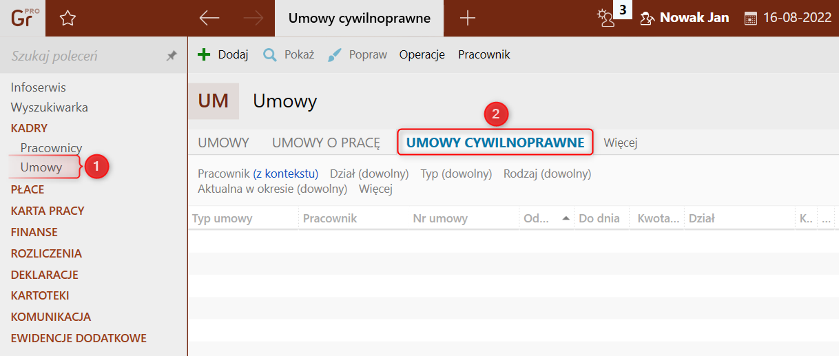

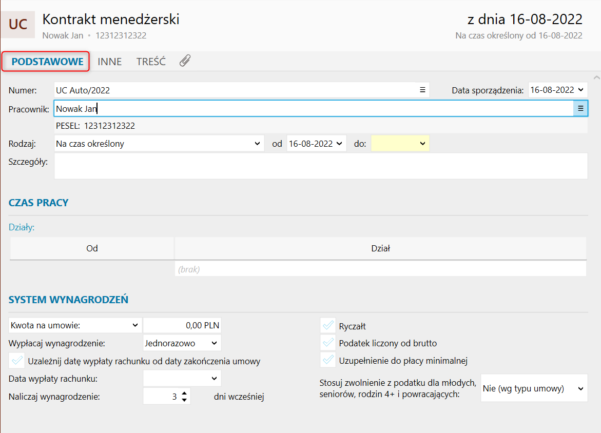

1. Przejść do modułu KadryUmowy na zakładkę Umowy cywilnoprawne.

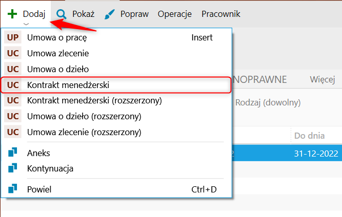

2. Wybrać z górnego menu Dodaj – Kontrakt menedżerski. ​

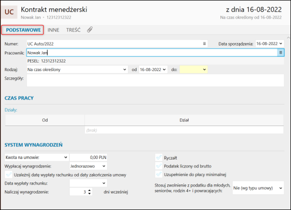

3. W oknie kontraktu menedżerskiego, w pierwszej sekcji należy podać podstawowe informacje związane z numerem umowydatą sporządzeniapracownikiem i rodzajem z możliwością podania okresu lub dat obowiązywania.
W sekcji Czas pracy możliwe jest określenie działu pracy oraz podanie, od kiedy pracownik, dla którego sporządzana jest umowa i będzie w nim pracował.
W sekcji System wynagrodzeń użytkownik może określić wartość kontraktu, częstotliwość wypłacania i inne.
Kwota na umowie pojawi się również na wydruku. W polu tym należy wpisać wartość kontraktu, które w ramach tej umowy ma zostać wykonane przez wskazanego wcześniej pracownika, może to być:
  • Kwota miesięczna – co miesiąc wypłacana pracownikowi,
  • Kwota na umowie – zostanie jednorazowo wypłacona pracownikowi.
Ryczałt – zaznaczenie parametru skutkuje tym, że rachunki wystawiane do tej umowy będą rachunkami ryczałtowymi oraz będą podlegały mechanizmowi ograniczania wartości rachunków z tytułu jednej umowy w ramach miesiąca do kwoty limitu rachunków ryczałtowych określonej w konfiguracji podatków i kosztów
Podatek liczony od brutto – zaznaczenie parametru skutkuje obliczaniem podatku od wartości brutto rachunku bez pomniejszania podstawy opodatkowania o składki społeczne ubezpieczonego oraz koszty uzyskania przychodu. Najczęściej stosuje się taki sposób obliczania podatków przy umowach z cudzoziemcami
Uzupełnienie do płacy minimalnej – zaznaczenie parametru skutkuje tym, że rachunki tworzone do tej umowy będą uzupełniane do płacy minimalnej godzinowej
Stosuj zwolnienie z podatku dla młodych – pole pozwala określić, czy zostanie zastosowane zwolnienie z podatków dotyczące kwoty nieprzekraczającej 85528 zł rocznie dla osób, które nie ukończyły 26. roku życia i osiągają przychody z pracy
Pola omówione powyżej wpływają na pozostałe znajdujące się w tej sekcji.
Wypłacaj wynagrodzenie – w przypadku umów cywilnoprawnych wynagrodzenia można wypłacać na trzy sposoby:
  • Jednorazowo – umowa zostanie uwzględniona przy automatycznym generowaniu wynagrodzeń, ale tylko jednorazowo. Należy podać datę rachunku oraz kiedy wynagrodzenie ma być naliczane,
  • Co miesiąc – umowa jest uwzględniana przy automatycznym generowaniu wynagrodzeń co miesiąc. Dodatkowo istnieje możliwość określenia późniejszego wypłacania wynagrodzenia poprzez podanie liczby dni względem końca miesiąca,
  • Bez planu – umowa nie jest uwzględniana przy automatycznym generowaniu wynagrodzeń.
Naliczaj wynagrodzenie X dni wcześniej – podanie liczby dni spowoduje uwzględnianie umowy przez automatyczny mechanizm naliczania wynagrodzeń.
Należy pamiętać, że Gratyfikant nexo domyślnie wspiera jedną definicję list płac dla rachunków. Wynika to z domyślnych ustawień zawartych w typie umów pracowniczych dla umów cywilnoprawnych. W związku z tym każdy rachunek dodany w systemie (za dany miesiąc) na podstawie umowy cywilnoprawnej będzie widoczny na jednej tej samej liście płac. W linii InsERT nexo PRO możliwe jest określanie definicji list płac (w słowniku typu umów pracowniczych): dowolnie (wtedy na umowie można wybrać konkretną definicję list płac) lub poprzez przypisane konkretnej definicji (jednej lub wielu).

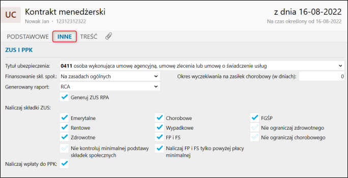

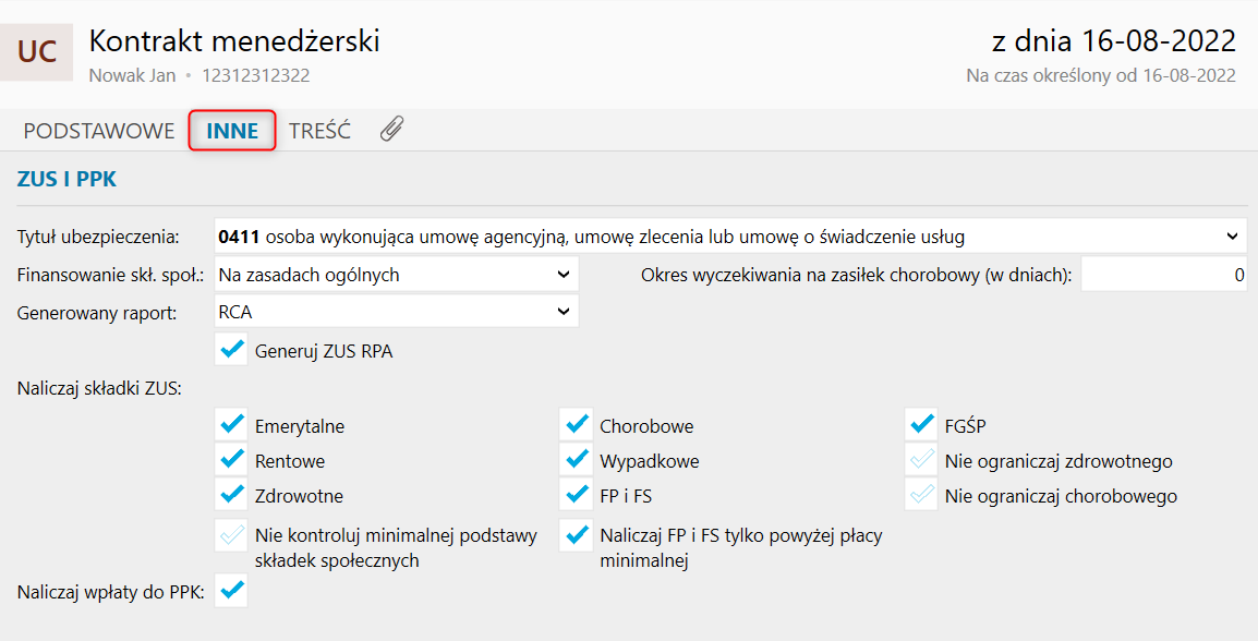

4. W sekcji ZUS i PPK na zakładce Inne w oknie kontraktu menedżerskiego należy uzupełnić dane na potrzeby deklaracji ZUS oraz naliczania wpłat na PPK.
  • Nie ograniczaj zdrowotnego – domyślnie znacznik ten nie jest zaznaczony, co powoduje, że program obniża wartość składki zdrowotnej do zaliczki na podatek dochodowy
  • Nie ograniczaj chorobowego – domyślnie znacznik ten nie jest zaznaczony, co powoduje, że program ogranicza podstawę do chorobowego do miesięcznego limitu
  • Nie kontroluj minimalnej podstawy składek społecznych – dla umów cywilnoprawnych nie jest konieczne naliczanie składek ZUS
  • Naliczaj FP i FS tylko powyżej płacy minimalnej – składka na Fundusz Pracy i Solidarnościowy Fundusz Wsparcia Osób Niepełnosprawnych opłacana jest wtedy, gdy podstawa wymiaru przekracza kwotę minimalnego wynagrodzenia za pracę. Jeśli pracownik osiąga dochód mniejszy od minimalnej płacy, pracodawca zwolniony jest z opłacania składki na Fundusz Pracy i Fundusz Solidarnościowy za takiego pracownika.

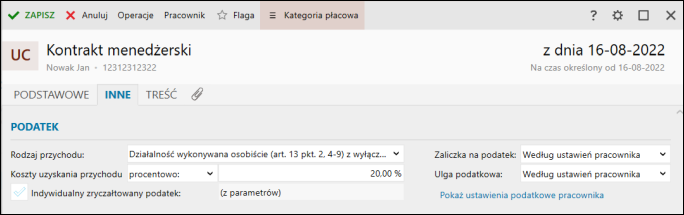

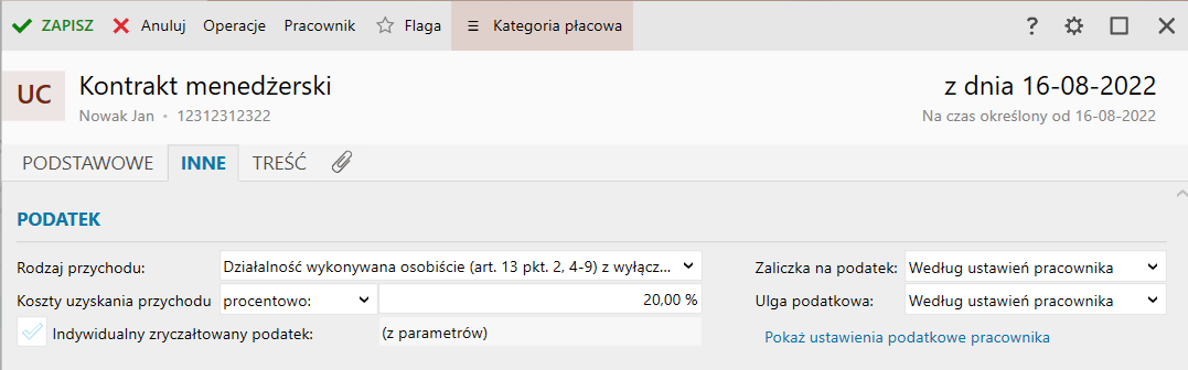

5. W sekcji Podatek znajdują się typowe dla umów cywilnoprawnych ustawienia związane z podatkami. Można określić stawkę zryczałtowanego podatku, rodzaj przychodu, koszty uzyskania przychodu (procentowo lub kwotowo), zaliczkę na podatek oraz miesięczną ulgę podatkową.

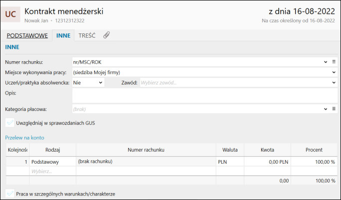

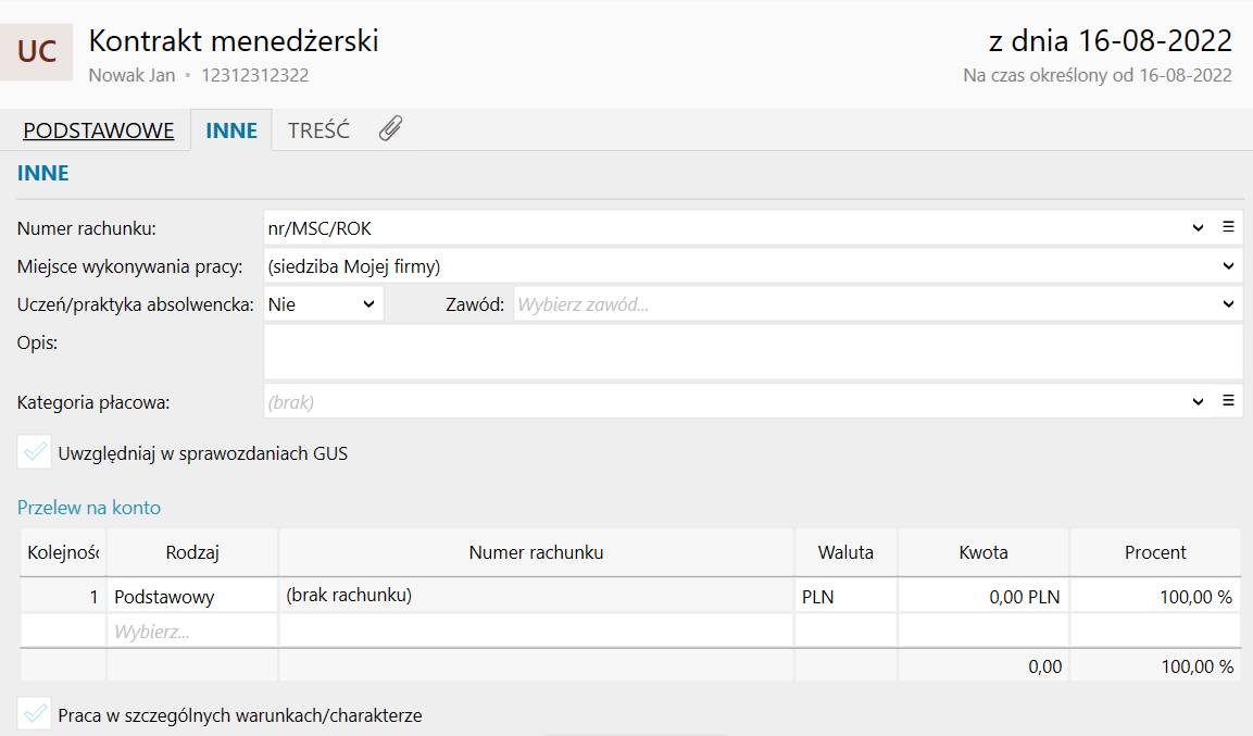

6. W sekcji Inne użytkownik ma możliwość wyboru rejestru numeracyjnego, miejsca wykonywania pracy oraz dodatkowych szczegółów. Należy również określić, w jaki sposób wynagrodzenie ma być wypłacane pracownikowi. Podana definicja przelewów wykorzystywana jest przy generowaniu dyspozycji bankowych i operacji kasowych z wynagrodzenia.
  • Numer rachunku – umożliwia wybór skonfigurowanego wcześniej rejestru numeracyjnego. Rachunki tworzone dla tej umowy będą numerowane zgodnie z ustawieniami wybranego rejestru
  • Miejsce wykonywania pracy – w pole to można wprowadzić wartość ze słownika lub dodać nową
  • Uczeń – jeśli zatrudnianą osobą jest uczeń lub osoba przyuczana, należy w polu tym podać rok jego nauki lub zaznaczyć okres jego przyuczania. Jest to parametr potrzebny do stałych płacowych
  • Zawód – w polu tym można podać wartość ze słownika lub dodać nową
  • Opis – dodatkowe pole charakteryzujące tworzoną umowę
  • Praca w szczególnych warunkach/charakterze – tu określić okresy pracy w szczególnych warunkach. Na podstawie tych informacji program będzie naliczał składki na FEP i odpowiednio uzupełniał dane ZSWA
  • Praca nauczycielska (ZUS RPA) - zakreślenie pola umożliwi podanie dat wykonywania pracy nauczycielskiej oraz wymiaru zajęć. Informacje te są potrzebne do imiennego raportu miesięcznego o przychodach i wykonywaniu pracy nauczycielskiej ZUS RPA
  • Uwzględniaj w sprawozdaniach GUS – zakreślenie pola spowoduje, że umowa pracownicza będzie uwzględniana w raporcie GUS o zatrudnieniu i wynagrodzeniach
  • Kategoria płacowa – w polu tym dostępne są pozycje zdefiniowanie w słowniku kategorii płacowych.

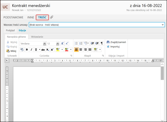

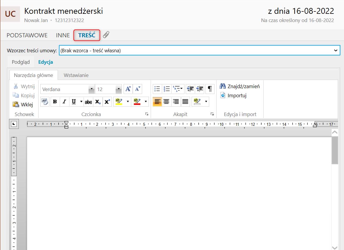

7. Na zakładce Treść okna Kontraktu menedżerskiego można przygotować wydruk kontraktu (korzystając ze wzorca ze słownika Treści dokumentów, na podstawie którego uzupełniony zostanie edytor treści).
