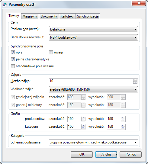

Po zainstalowaniu programu oscGT należy przystąpić do wprowadzenia istotnych ustaleń dotyczących współdziałania Subiekta GT z oscGT. W tym celu z menu Podmiot-Parametry należy wybrać opcję Parametry oscGT i w wyświetlonym oknie wprowadzać do kolejnych zakładek następujące ustalenia:
Zakładka Towary
Parametry – Towary
Ceny
Poziom cen (netto) – należy wskazać tu poziom cen wysyłanych do sklepu internetowego.
Bank do kursów walut – w selektorze tym pojawią się banki, które zostały wprowadzone do słownika Banki dostarczające tabele kursów (znajdującego się w Administracji Subiekta GT). Ze wskazanego tu banku będą w razie potrzeby pobierane kursy walut.
Synchronizowane pola
Opis, pełna charakterystyka, uwagi – należy wybrać te pola z kartoteki towarów, które będą przesyłane do sklepu. Pojawią się one w opisie produktu.
Standardowe pola własne – aby było możliwe wysyłanie do sklepu tekstu ze standardowych pól własnych z Subiekta GT, w osCommerce musi być zainstalowany dodatek Products Extra Fields.
Zdjęcia
Liczba zdjęć – należy określić, ile zdjęć jednego towaru zostanie wysyłanych do sklepu. Najpierw zostanie wysłane zdjęcie główne, potem pozostałe wg kolejności dodawania ich do Subiekta GT.
Wielkość zdjęć – należy tu zdecydować, jaki ma być maksymalny rozmiar pojedynczego zdjęcia oraz jego miniatury. Zdjęcia większe będą przez program automatycznie pomniejszane. Dostępne są 3 predefiniowane zestawy ustawień, możliwe jest także wprowadzenie ustawienia własnego (po wybraniu opcji Inne podświetlają się dodatkowe pola w dolnej części okna).
oscGT zawsze wysyła wskazaną liczbę zdjęć, a także ich miniatury.

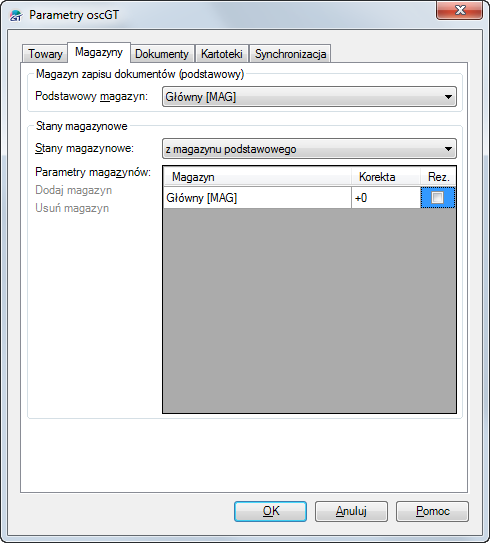

Zakładka Magazyny
Parametry – Magazyny
Magazyn zapisu dokumentów (podstawowy)
Podstawowy magazyn – należy wybrać magazyn, do którego będą wystawiane dokumenty przesłane ze sklepu.
Stany magazynowe
Stany magazynowe – selektor ten pozwala ustalić, z których magazynów będą wysyłane do sklepu stany. Dostępne są 3 ustawienia standardowe, istnieje również możliwość ręcznego zaznaczenia poszczególnych magazynów.

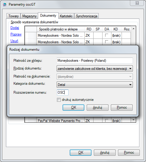

Zakładka Dokumenty

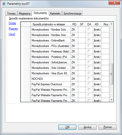

Parametry – Dokumenty
Sposób wystawiania dokumentów
Tabela prezentuje nazwy modułów płatności pobrane z osCommerce użytkownika. Po dwukrotnym kliknięciu bądź wybraniu opcji Popraw dla każdego modułu płatności możliwe jest określenie rodzaju dokumentu, jaki ma być generowany w Subiekcie GT po odebraniu ze sklepu zamówienia z wybraną formą płatności; dla dokumentów innych niż ZK możliwe jest określenie sposobu płatności na dokumencie w Subiekcie GT.
Rodzaj dokumentu
Lista dostępnych płatności kartą i płatności kredytowych pobierana jest ze słowników Subiekta GT Płatności kartą przy sprzedaży i Płatności kredytowe.
Przykład:
Użytkownik decyduje, że jego sklep internetowy ma obsługiwać płatności kartą kredytową. Z tabeli Sposób wystawiania dokumentów wybiera (w zależności od modułu zainstalowanego w osCommerce), np. AllPay.pl - karta kredytowa (Visa, MasterCard). W oknie Rodzaj dokumentu wskazuje natomiast fakturę sprzedaży oraz kartę MasterCard (ponieważ taką zdefiniował w Subiekcie GT).
Drugie przykładowe ustawienie, tym razem przy płatności gotówką, może wyglądać następująco: użytkownik wybiera, że będzie realizował zamówienia. Celowo nie wybiera faktury sprzedaży, ponieważ nie jest pewny, czy klient odbierze towar. W sytuacji, gdy towar nie zostanie odebrany, fakturę należałoby anulować. Prostszym rozwiązaniem może okazać się więc wystawienie najpierw zamówienia, a dopiero w momencie odbioru towaru – faktury.

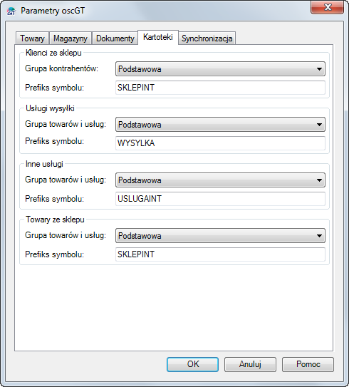

Zakładka Kartoteki
Parametry – Kartoteki
Klienci ze sklepu
Grupa kontrahentów i prefiks symbolu dodawanych ze sklepu internetowego klientów.
Usługi wysyłki
Grupa towarów i prefiks symbolu dodawanych ze sklepu usług wysyłki – pozycji na osCommerce'owym zamówieniu, które dodawane są przez konfigurowalne moduły wysyłki.
Inne usługi
Grupa towarów i prefiks symbolu dodawanych ze sklepu „innych usług” – pozycji na osCommerce'owym zamówieniu, które nie są produktami ani usługami wysyłki (np. dopłata za pobranie, dopłata za opakowanie prezentowe). Pozycje takie w osCommerce dodają do zamówienia konfigurowalne moduły podsumowania zamówienia (Order total).

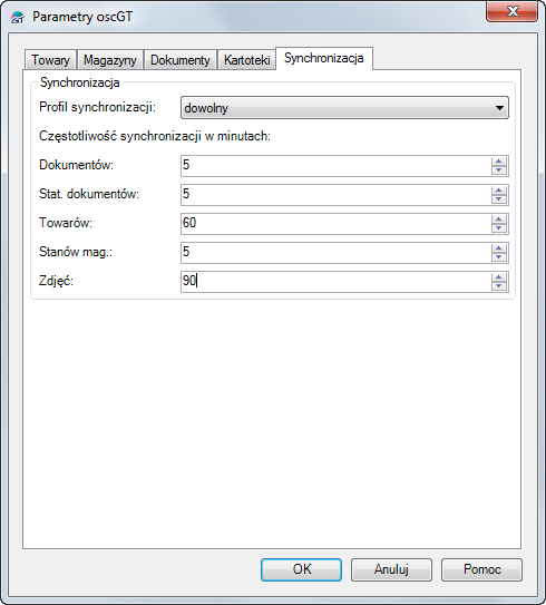

Zakładka Synchronizacja
Parametry – Synchronizacja

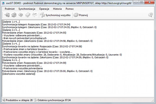

Ustawienia te określają częstotliwość automatycznej synchronizacji. Dostępne są trzy predefiniowane profile (domyślny – „na żądanie”) i możliwość ustawienia dowolnego.
Czas częstotliwości wykonywania synchronizacji podawany jest w minutach. Wpisanie wartości "0” będzie oznaczać, że dane zadanie synchronizacji nie będzie wykonywało się automatycznie.
Wybierając poszczególne opcje znajdujące się w tym menu, użytkownik decyduje o wykonaniu wskazanej synchronizacji. Podlegają jej:
  • towary,
  • stany magazynowe,
  • zdjęcia towarów,
  • dokumenty,
  • stany dokumentów.

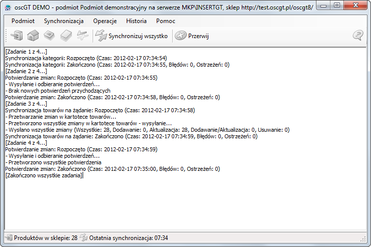

Możliwe jest także wykonanie synchronizacji wszystkich danych lub, jeśli zajdzie taka potrzeba, jej przerwanie.
Podczas każdej synchronizacji tworzony jest raport, który zawiera listę wykonanych czynności, ewentualne komunikaty o błędach (np. zamówienie na nieistniejący, usunięty z Subiekta GT towar; faktura ze skutkiem magazynowym na towar o zerowym stanie magazynowym). Raport jest widoczny w oknie głównym programu.

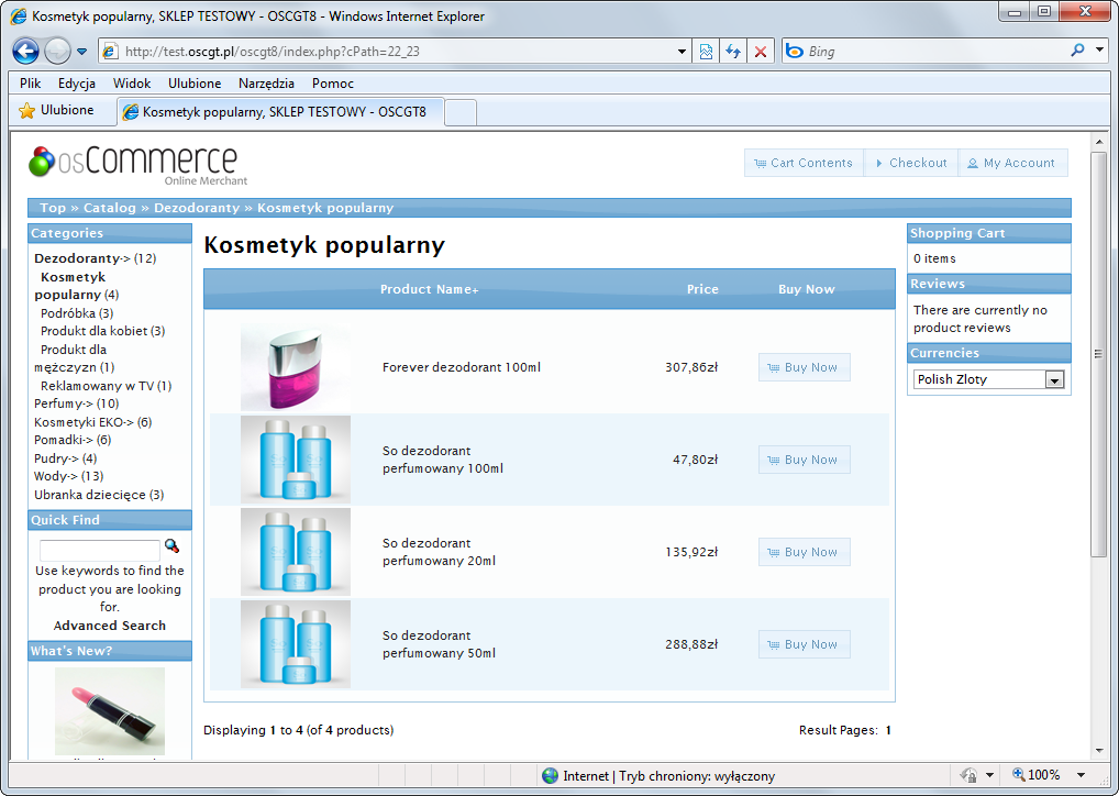

Gotowy sklep
Poniżej przedstawiamy gotowy sklep, do którego zaimportowane zostały wybrane produkty z Subiekta GT Sfera. Na stronie głównej aplikacja osCommerce wyświetla nowe towary oraz te produkty, które są aktualnie dostępne w promocji.
Gotowy sklep
