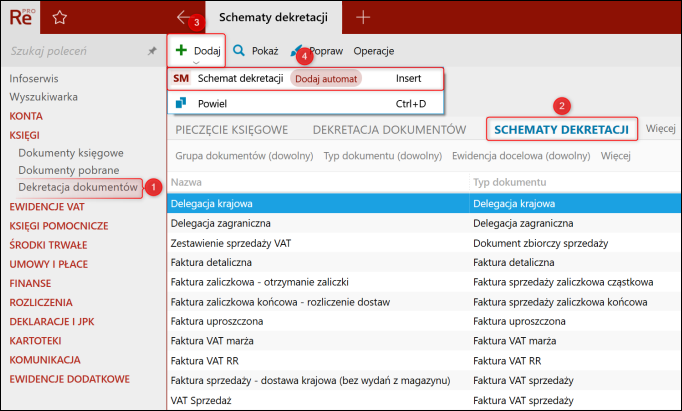

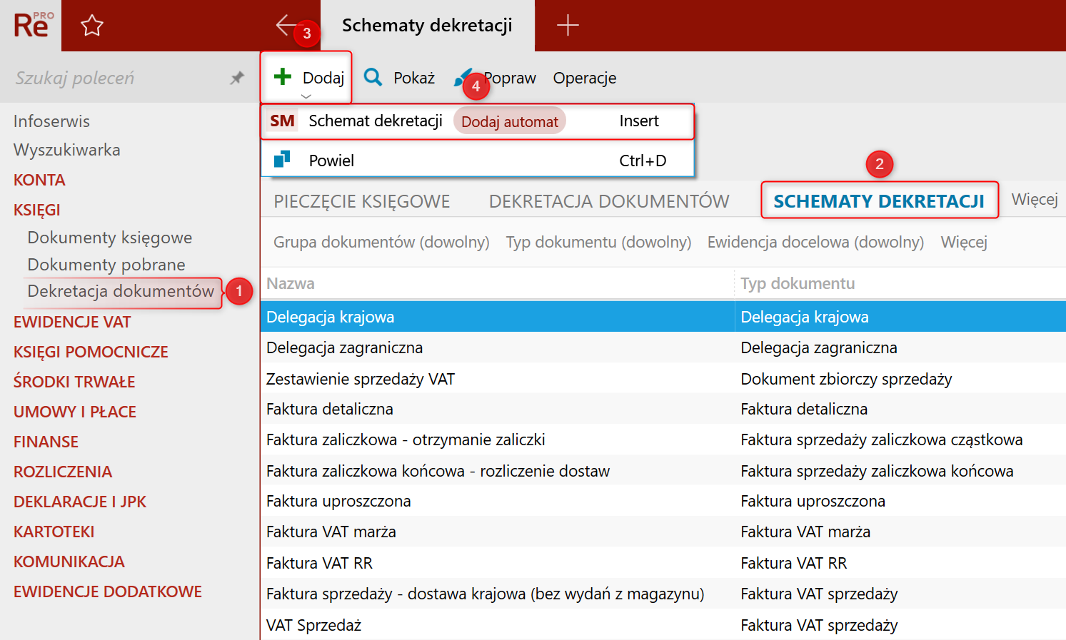

1. Przejść do modułu Dekretacja dokumentów na zakładkę Schematy dekretacji i z górnego menu Dodaj wybrać Schemat dekretacji.

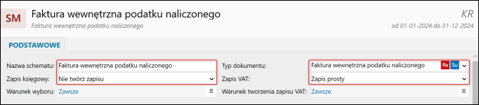

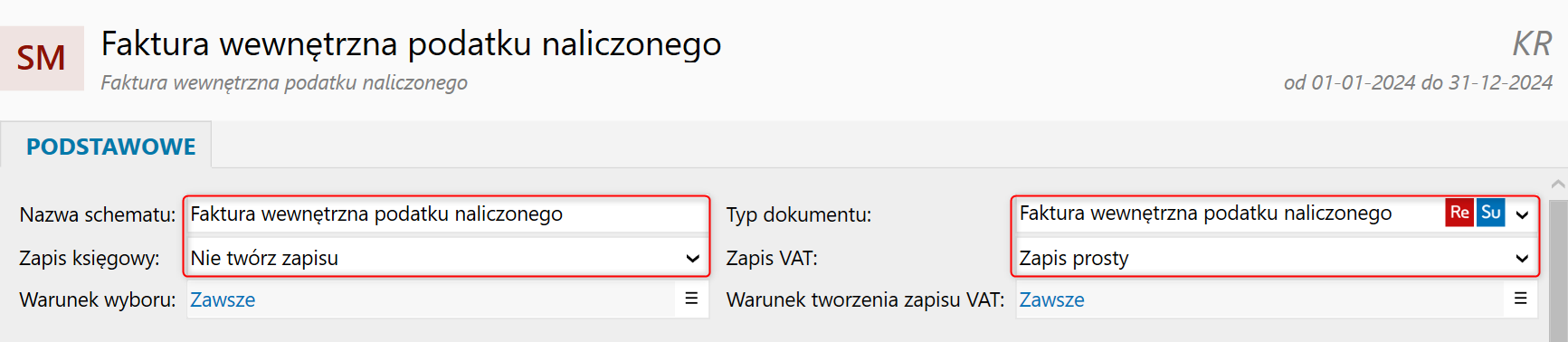

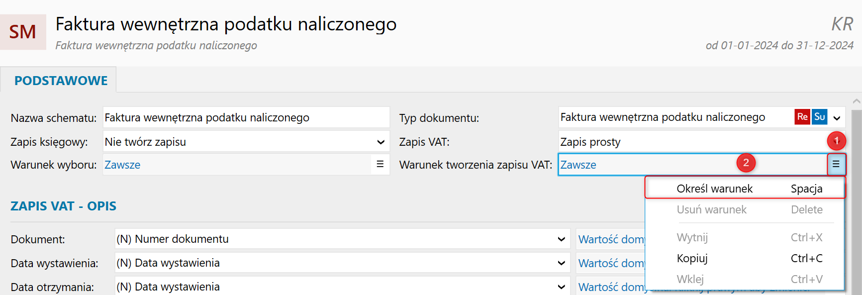

2. W sekcji Podstawowe wprowadzić Nazwę schematu, a jako typ dokumentu wybrać Faktura wewnętrzna podatku naliczonego. Celem jest zadekretowanie dokumentu do ewidencji VAT, wobec czego należy ustawić Zapis księgowy na Nie twórz zapisu oraz Zapis VAT na Zapis prosty.
3. Warunek wyboru określa kryterium i moment wykorzystania schematu. Warunek ten dotyczy tylko tych obrazów księgowych (dokumentów do dekretacji), które posiadają przypisany schemat dekretacji (auto). Oznacza to, że do takich obrazów księgowych zastosowany zostanie pierwszy znaleziony schemat wg określonej kolejności i spełniając​y warunek określony w polu Warunek wyboru. Aby to zrobić, należy kliknąć  i wybrać Określ warunek wyboru.​​​​

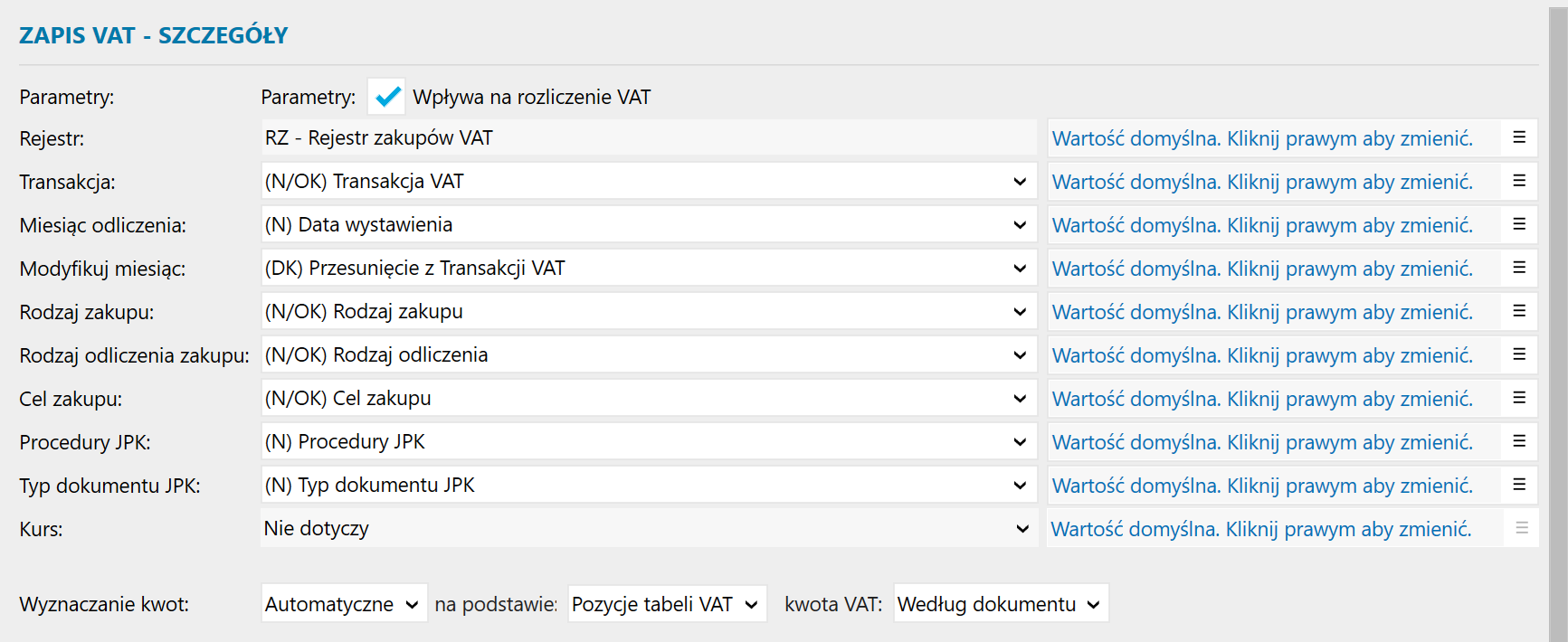

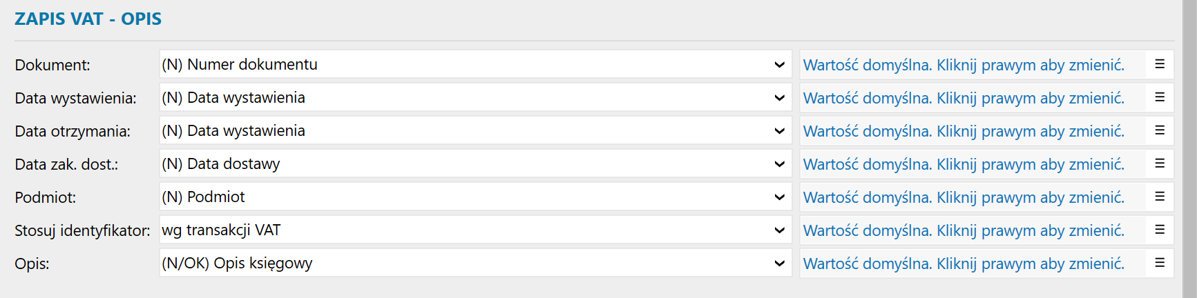

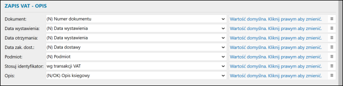

3. Kolejno określić należy to, w jaki sposób uzupełniony zostanie Zapis VAT. Pełen opis tej sekcji znajduje się tutaj.​​

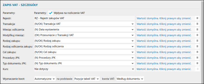

4. Sekcja Zapis VAT – szcze​góły pozwala określić parametry, na podstawie których program wypełnia dane po stronie zapisu vat, jak i wprowadzi wartości do poszczególnych stawek VAT pobranych z obrazu księgowego. Istotnym elementem jest ustawienie w sekcji Transakcja opcji (N/OK) Transakcja VAT, co spowoduje przepisanie jej z faktury wewnętrznej. Pozostałe parametry użytkownik powinien wypełnić zgodnie z własną specyfiką pracy (np. rodzaj zakupu, odliczenia i cel zakupu można wprowadzić w schemacie lub do opisu księgowego).

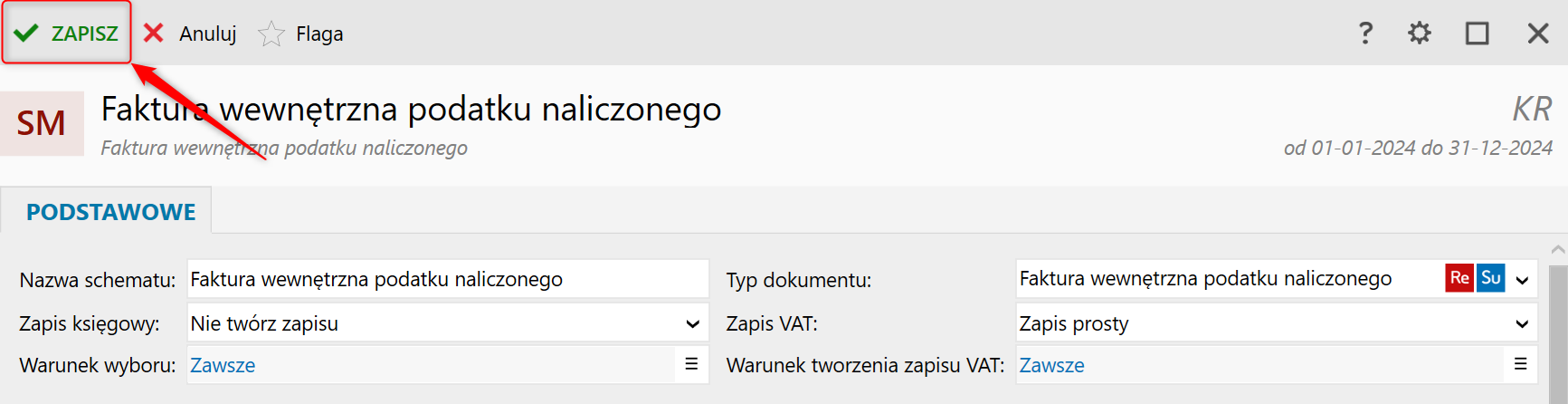

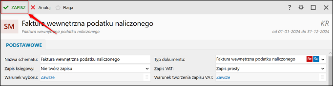

5. Po wykonaniu ww. czynności przycisk Zapisz zatwierdzi wprowadzone zmiany, a schemat będzie gotowy do użycia w dekretacji.​​
