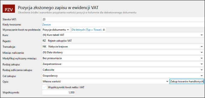

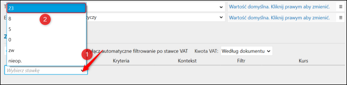

Sekcja Zapis VAT – szczegóły pozwala określić parametry, na podstawie których program wypełnia dane po stronie zapisu vat, jak i wprowadzi wartości do poszczególnych stawek VAT pobranych z obrazu księgowego. W omawianym przykładzie parametry zostały tak skonfigurowane, aby kwoty związane z zakupem towaru zostały wprowadzone do zapisu VAT z Rodzajem zakupu Zaopatrzeniowe, a usługi Kosztowe. Poprawne filtrowanie stawek będzie skutkować wykazaniem na deklaracji skarbowej wartości na podstawie transakcji VAT. W tym celu należy wybrać stawkę VAT zakupu towarów.
19. Pierwsza pozycja dotyczy filtrowania po Typ=Towar za pomocą Wyznaczania kwot na podstawie. Resztę parametrów należy ustawić na podstawie specyfiki pracy. Przycisk Ok zatwierdzi wprowadzone zmiany.

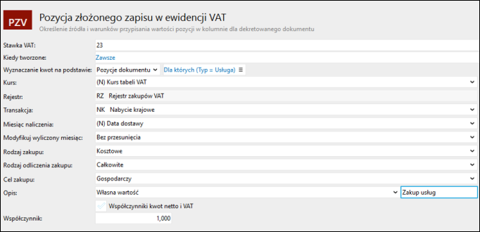

20. Tak jak w kroku poprzednim należy to wykonać dla Usług.
