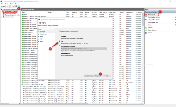

2. Jeśli dalej występują problemy z połączeniem stanowiska klienckiego, należy dodać trzy wyjątki i nadać wszystkie uprawnienia w sieci (reguły przychodzące). Trzeba to zrobić na stanowisku serwerowym w ustawieniach zaawansowanych zapory systemu Windows.
Te wyjątki to:
  • port TCP 1433,
  • port UDP 1434,
  • aplikacja sqlservr – standardowo znajduje się w folderze „C:\Program Files\Microsoft SQL Server\MSSQL12.INSERTGT\MSSQL\Binn".
