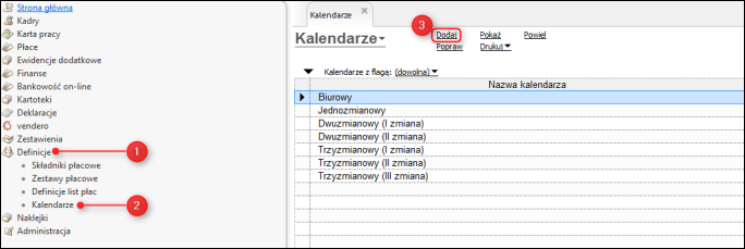

1. Z listy modułów wybrać Definicje – Kalendarze, a potem opcję Dodaj.

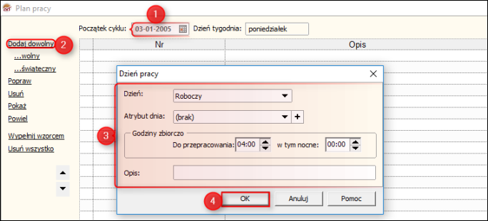

3. W oknie Plan pracy ustalić Początek cyklu oraz zdefiniować cykl dla tego kalendarza. Aby dodawać kolejne Dni pracy do cyklu, należy posłużyć się przyciskiem Dodaj dowolny. W oknie Dzień pracy wybrać, czy jest to dzień roboczy, wolny czy świąteczny oraz wprowadzić godziny do przepracowania (w tym nocne). Opcjonalnie można dodać Atrybut dnia oraz Opis.

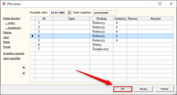

4. Po uzupełnieniu cyklu w oknie Planu pracy zatwierdzić przyciskiem OK. Na zrzucie ekranu poniżej przedstawiony jest prawidłowo wypełniony plan pracy dla pracownika pracującego od poniedziałku do piątku po 4 godziny dziennie.

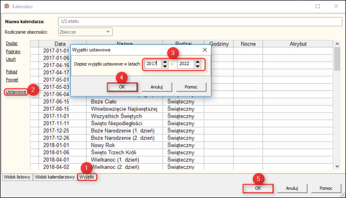

5. W zakładce Wyjątki ​należy dodać święta ustawowo wolne od pracy. Używając opcji Ustawowe wybrać okres, w jakim mają być wstawione wyjątki (można również dodać własne wyjątki, używając opcji Dodaj). Tak zdefiniowany kalendarz zapisać używając przycisku OK.
