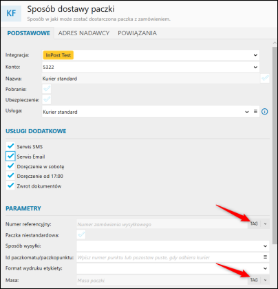

Tagi dostępne są w różnych miejscach w programie. O możliwości użycia świadczy grafika z napisem TAG ​przy danym polu.
Kliknięcie przycisku TAG przełącza pole w tryb edycji, w którym wyświetlany jest domyślny tag. Po jego modyfikacji wartość domyślna pozostaje widoczna poniżej jako informacja pomocnicza.​

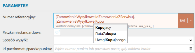

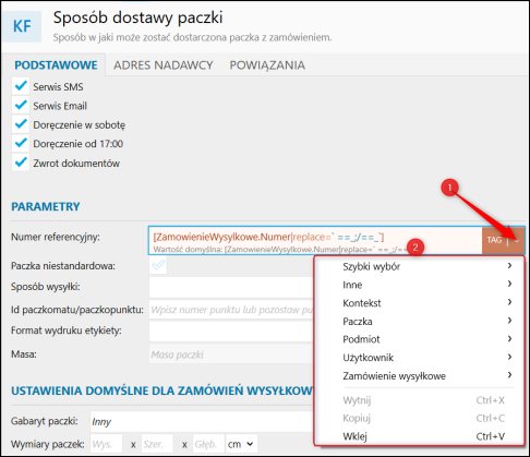

Przykładowa konfiguracja danych wyświetlanych na etykiecie kurierskiej
W konfiguracji ​sposoby dostawy paczek można skonfigurować wyświetlanie loginu kupującego i symbolu dokumentu na etykiecie kurierskiej. W tym celu należy rozwinąć drzewko wyboru i wskazać odpowiednią wartość.
Istnieje również możliwość ręcznego wpisania wartości w polu z aktywnym mechanizmem podpowiadania składni. Nowe tagi wykorzystują składnię obiektową. Odwołanie do poszczególnych wartości odbywa się poprzez kolejne poziomy obiektów rozdzielone kropką, a cały zapis tagu należy umieścić w nawiasach kwadratowych.​​

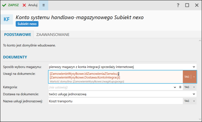

Subiekt nexo – Przykładowa konfiguracja uwag dokumentu
W koncie integracji​ z Subiektem można przykład​owo ustawić numer zamówienia z Allegro oraz dane kuriera w uwagach na dokumencie.​

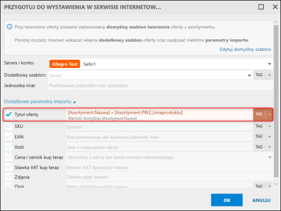

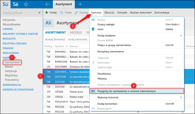

​​​Jednym z kolejnych sposobów wykorzystania tagów jest możliwość wpływania na to jakie dane i w jakiej postaci przenoszone są z towaru do wystawianej oferty.
W tym celu należy przejść do modułu Asortyment, zaznaczyć wybrane pozycje, a następnie kliknąć OperacjePrzygotuj do wystawienia w serwisie internetowym

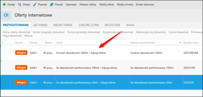

W przykładzie przedstawiono konfigurację, w której tytuł oferty jest generowany na podstawie nazwy asortymentu oraz wcześniej zdefiniowanego w kartotece Pola własnego​ – „Linia produktu”.
Wynik zastosowanej konfiguracji prezentuje si​​​​ę następująco:​

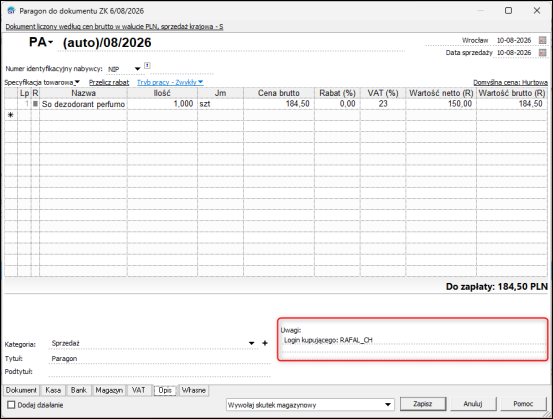

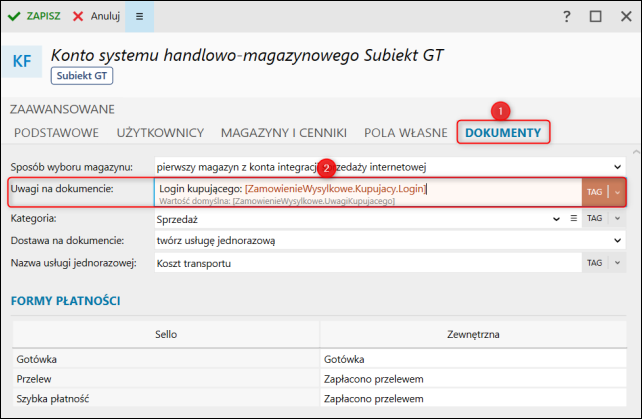

Subiekt GT – Przykład umieszczenia loginu kupującego w uwagach na dokumencie końcowym
Aby umieścić login kupującego w uwagach na dokumencie końcowym​, należy przejść do konfiguracji konta integracji z Subiektem GT, a następnie na zakładce Dokumenty włączyć kontrolkę kontrolkę tagową przy parametrze Uwagi na dokumencie i wybrać odpowiedni tag z listy lub wkleić poniższy zapis:
​Login kupującego: [ZamowienieWysylkowe.Kupujacy.Login]​
W efekcie po wystawieniu dokumentu końcowego w polu Uwagi pojawi się Login kupującego.​​

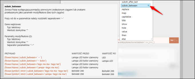

W polach obsługujących tagi po wpisaniu znaku |  wyświetlana jest lista dostę​pnych modyfikatorów wraz z ich opisem oraz przykładami zastosowania. Jeśli podpowiedź nie pojawi się automatycznie, należy skorzystać z ikony lupki.
​Wyodrębnianie fragmentu tekstu
Jednym z najczęściej wykorzystywanych modyfikatorów przy pracy z danymi znajdującymi się np. w uwagach do dokumentu jest substr_between.​ Modyfikator ten służy do wyodrębniania fragmentu tekstu znajdującego się pomiędzy wskazanymi ciągami znaków.

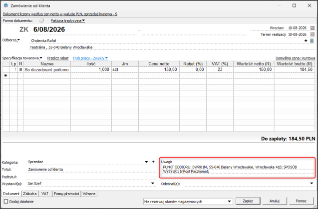

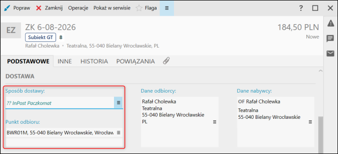

Subiekt GT  Przykład pobrania informacji o sposobie dostawy oraz punkcie odbioru z uwag na zamówieniu od klienta
​W programie Subiekt GT utworzono zamówienie od klienta, w którego uwagach wprowadzono informacje dotyczące sposobu wysyłki oraz punktu odbioru.​

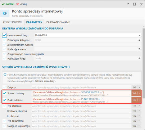

Następnie w parametrach konta integracji z Subiektem GT skonfigurowano pobieranie sposobu dostawy oraz punktu odbioru z uwag zapisanych na zamówieniu od klienta w Subiekcie GT. Za pomocą modyfikatora ​​substr_between zostaną wyodrębnione wyłącznie właściwe wartości, z pominięciem nagłówków opisujących poszczególne informacje.​
Zastosowane zapisy:​
  • [ZamowienieOdKlienta.Uwagi|substr_between=`SPOSÓB WYSYŁKI:--;`]
  • ​​ [ZamowienieOdKlienta.Uwagi|substr_between=`PUNKT ODBIORU:--;`]​​​​​
Efekt zastosowanej konfiguracji prezentuje się następująco:​​​

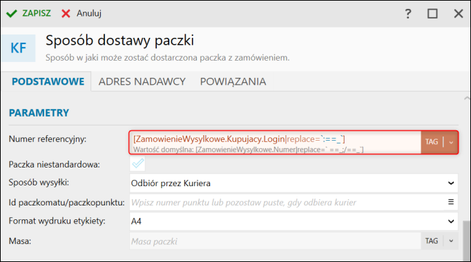

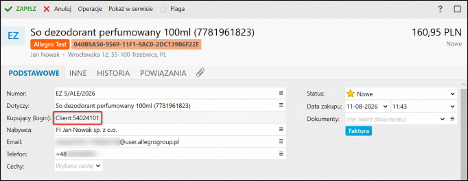

​Przykład zamiany niedozwolonego znaku w loginie kupującego używanym jako numer referencyjny przesyłki

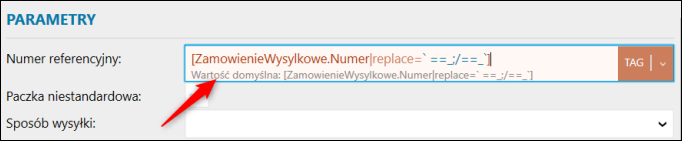

W przypadku kupujących na Allegro, którzy nie posiadają własnego nicku, login może mieć postać: Client:54024101. Jeżeli przewoźnik nie obsługuje znaku : w danym polu, przekazanie takiej wartości może zakończyć się błędem. W takiej sytuacji można zastosować modyfikator replace, który zastąpi niedozwolony znak innym, np. _.​
Przykładowy zapis:
​​[ZamowienieWysylkowe.Kupujacy.Login|replace=`:==_`]​
W efekcie powyżej konfiguracji login: Client:54024101​ zostanie przekształcony na: Client_54024101
